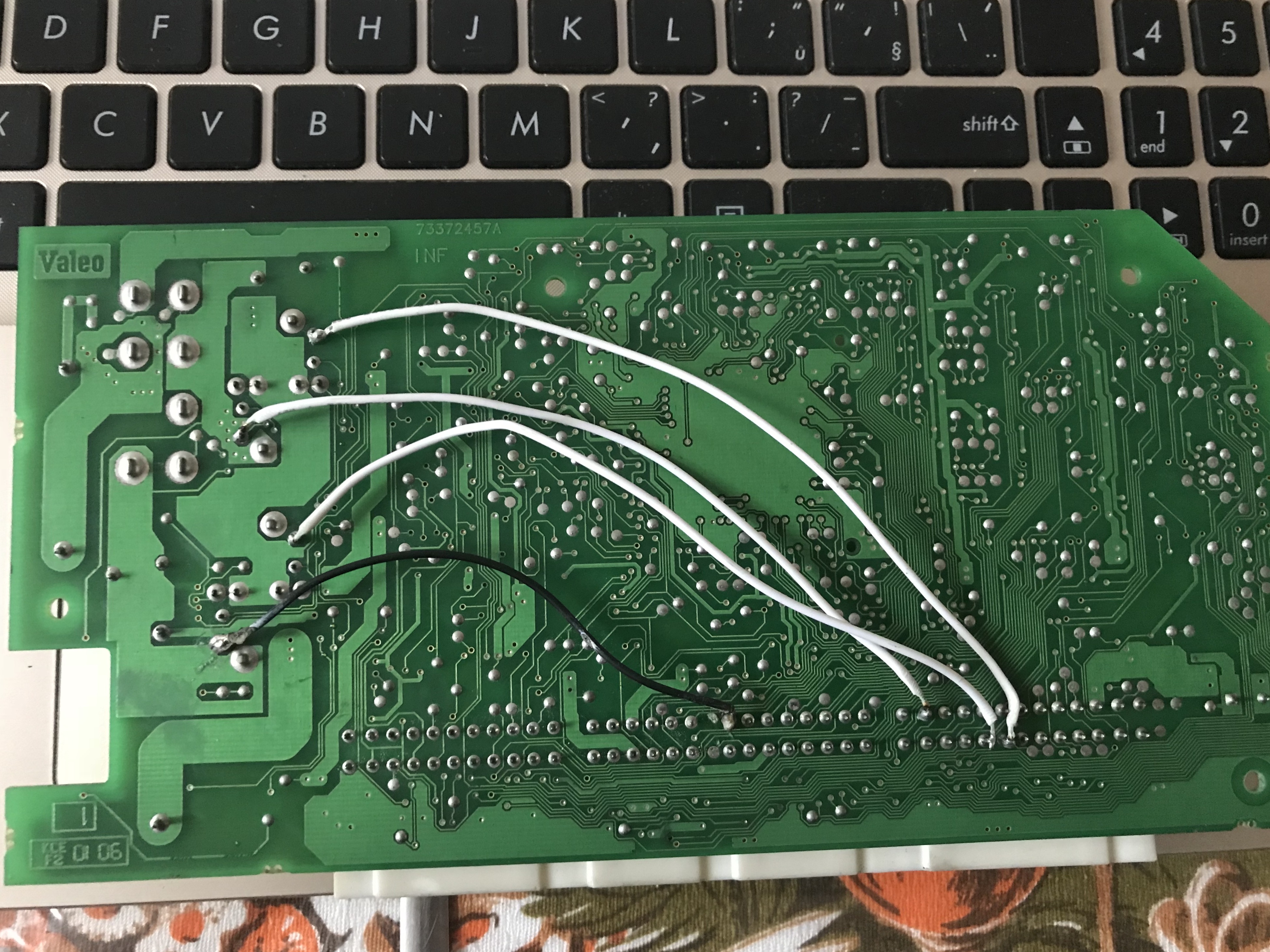

Re: d2 td5 nestartuje
vybral som 2 dosky a nevyzera žeby na nich bolo niečo robene skor pod nimi s kablami....a tej robory s pajkou je tam vela?
ešte dalšie foto
Tak řídící jednotka v kovovém krytu je SLABS - řídí brzdy a případně vzduchový podvozek.
Ta druhá, na které je pájeno je BCU. Docela nehezké je jak do drátování zezadu - takovéhle dráty, když už se dělají, tak je nutné alespoň přilepit k plošnému spoji, aby se neuklepali. A ty přestřižené dráty ve svazku jsou také pěkné - slušnost je na ten ustřihnutý konec dát kousek smršťovací bužírky, aby se to náhodou něčeho nedotklo.
Tohle chce diagnostiku - jestli se do BCU a dalších jednotek vůbec dostaneš, a pokud ano, tak opravit do originál stavu - BCU a originál klíče s DO se dají použité sehnat za rozumné ceny.
