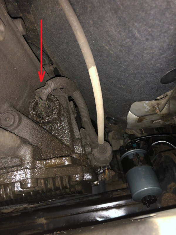

Prosím o radu. Táta shání na Discovery 3 (2004) 2.7 diesel náhradní díl. Mělo by jít o nějaký plastový kryt/spoj kabeláže do převodovky. Netuším jak to vypadá, ale mám foto, kde se to má nacházet. Tušíte někdo prosím? Díky za všechny tipy!

to je kabelova průchodka. mela ny se menit pri vymene oleje z automatu.
treba zde http://www.litep4x4.cz/detail/discovery ... a-kabelaze

A protoze ji nekdo zjevne nevymenil, tak z toho taky "rosi" ten olej...

Stejně jako na mym povozu. taky me to čeká

Na tu průchodku je potřeba sundat vana převodovky. Moc príma práce. :chuckle

Tak já to budu dělat rovnou s výměnou oleje ale trošku mě děsí na V8 sundávat down pipe s katem z pravý strany
