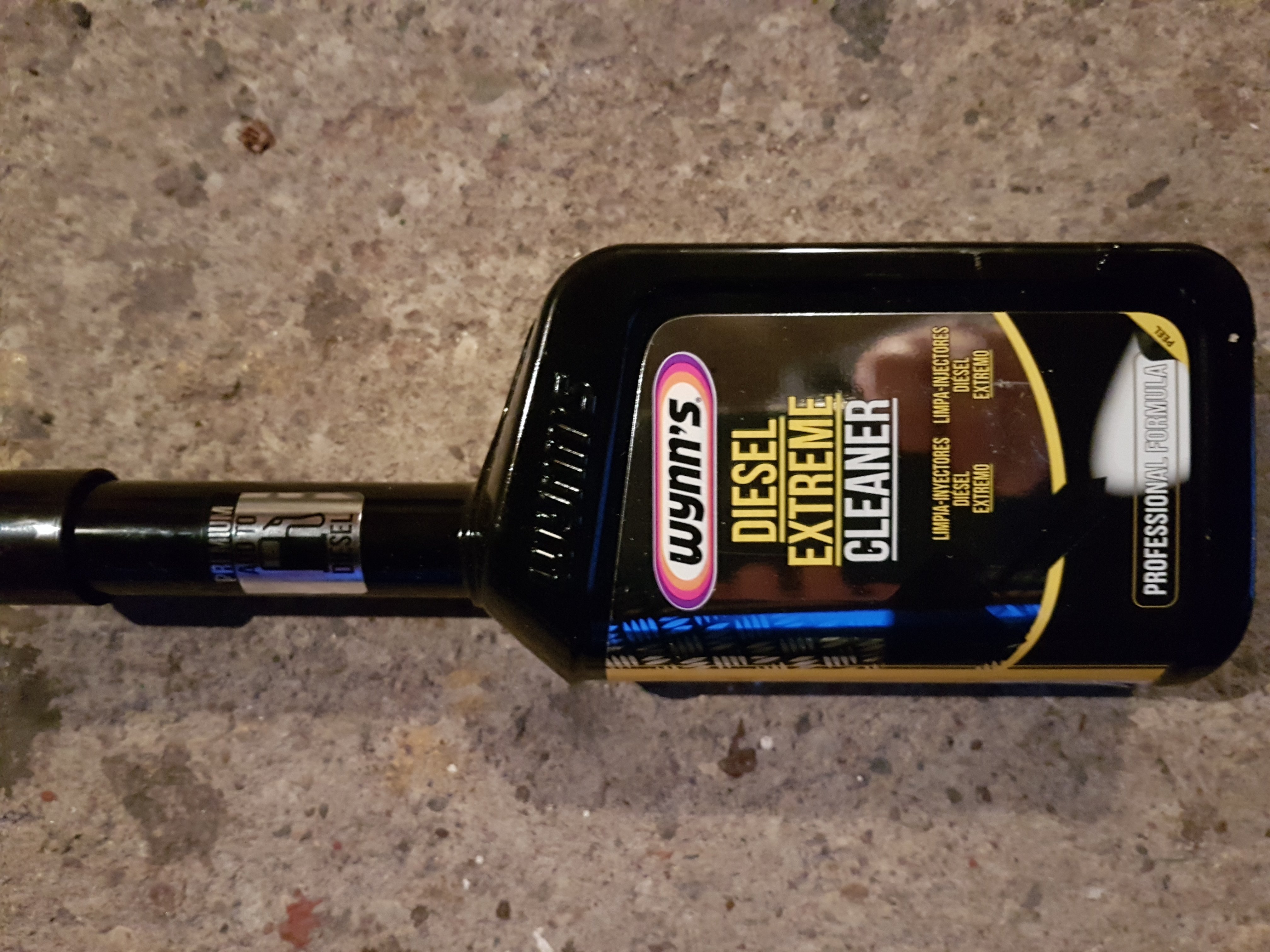

Sdílím zkušenost.
Mám D4 TDV6 3,0, najeto 210 tis. a teď když přišla zima a bylo pod nulou, tak jsem zaznamenal cca 2 - 3 s vibrace motoru po nastartování. Nejdříve jsme šli po žhavičkách a všech 6 jsem vyměnil, ale vibrace zůstaly. No a tak jsme se s mechošem začali bavit o vstřikách. Nicméně mě uklidnil, že to co dělá moje D4 je naprosto vpohodě a že vstřiky zatím vůbec řešit nemám, že na to je času dost. Nicméně mi to nedalo a aspoň jsem začal přemýšlet o těch čističích vstřiků co prodávají na pumpách. Jsou to ty cca 200ml lahvičky, které slibují že to všechno vyčistí a je jich mnoho druhů od různých výrobců. Nechtěl jsem tam nalít jen tak něco a tak jsem zajel v Brně na Pražákově do oleje.cz páč s nimi mám dobrou zkušenost co se týče odbornosti. Chápek za pultem mi doporučil něco jiného než tyto běžné lahvičky. Tvrdil, že tato lahev (má 0,5l) je "servisní" záležitost. Tedy ne jen aditivum do nafty (jaky to malé lahvičky), ale že by to fakt mělo opravdu i čistit.
Jedna 0,5l lahvička se míchá s 20l nafty a stojí cca 350 Kč.Koupil jsem dvě a nalil, když jsem měl polovinu 80l nádrže. Celou nádrž jsem vyjel až téměř do nuly a nejen, že vibrace zmizely, ale auto teď jede mnohem lehčeji. Nešlapu na plyn hned nadoraz z rozjezdu, tak jsem to zaznamenal hlavně při předjíždění mezi 80 - 120 km/hod. Pružnost se výrazně změnila. mám z toho vážně radost.. :)
Tak doufám, že jsem prodloužil životnost vstřiků a snad i pomohl někomu dalšímu tímto příspěvkem.
Foto zde:
