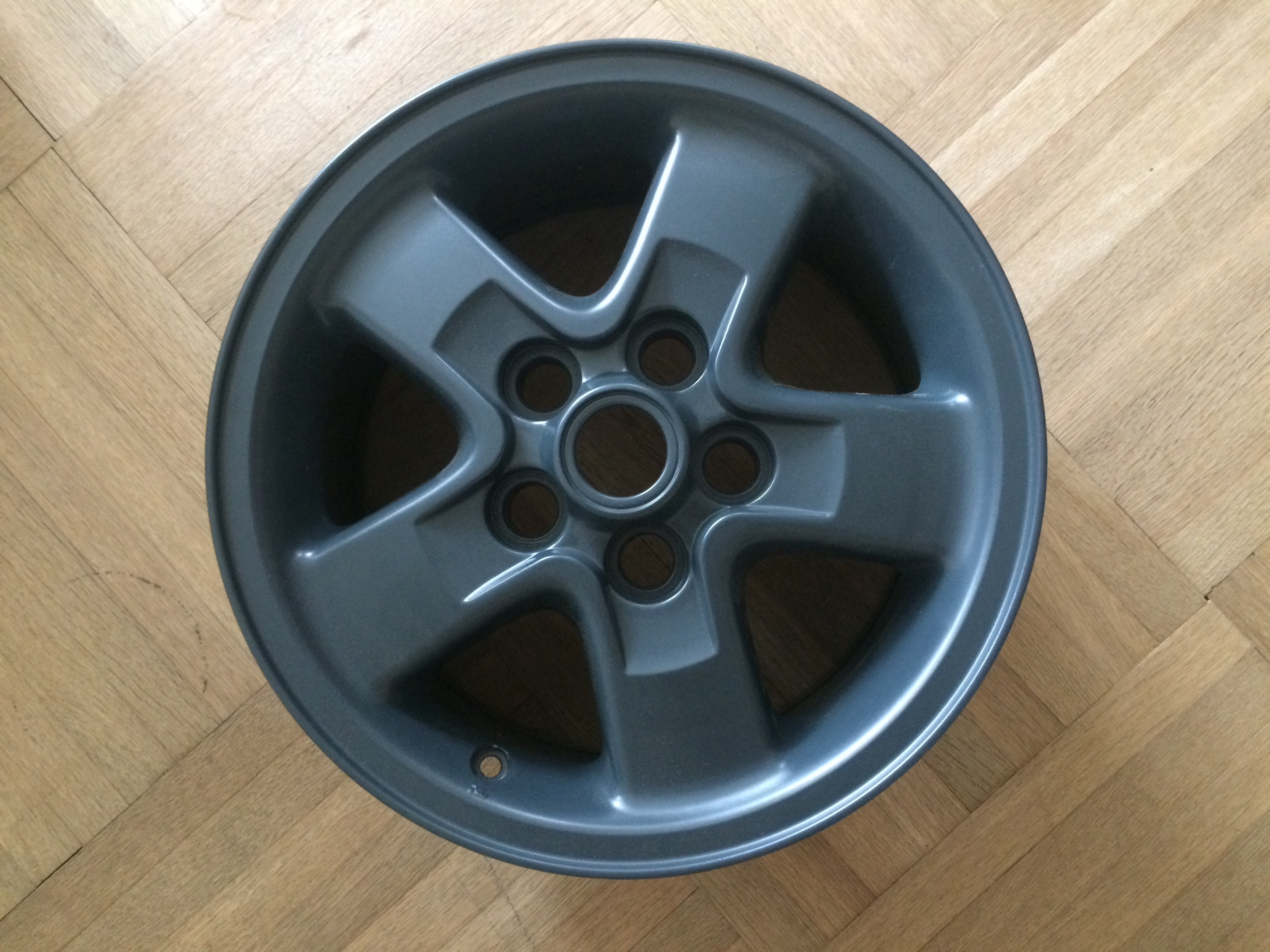

Tak disky jsou doma, vypadají jak nové!
Práce myslím solidní, disky jsou nalakované ze všech stran, zevnitř, prostě celkově, i když uvnitř je vidět, že je vrstva menší, to je ale jedno, vypadá to i docela trvanlivě!
Akorát jsem zvolil trochu světlou RALku ... prostě v tom vzorníku na malé ploše to vypadá vždycky jinak, než na té velké ploše pak v reálu, měl jsem dát o stupeň tmavší ... co už ... a to s vzorníkama a barvama dělám denně!!

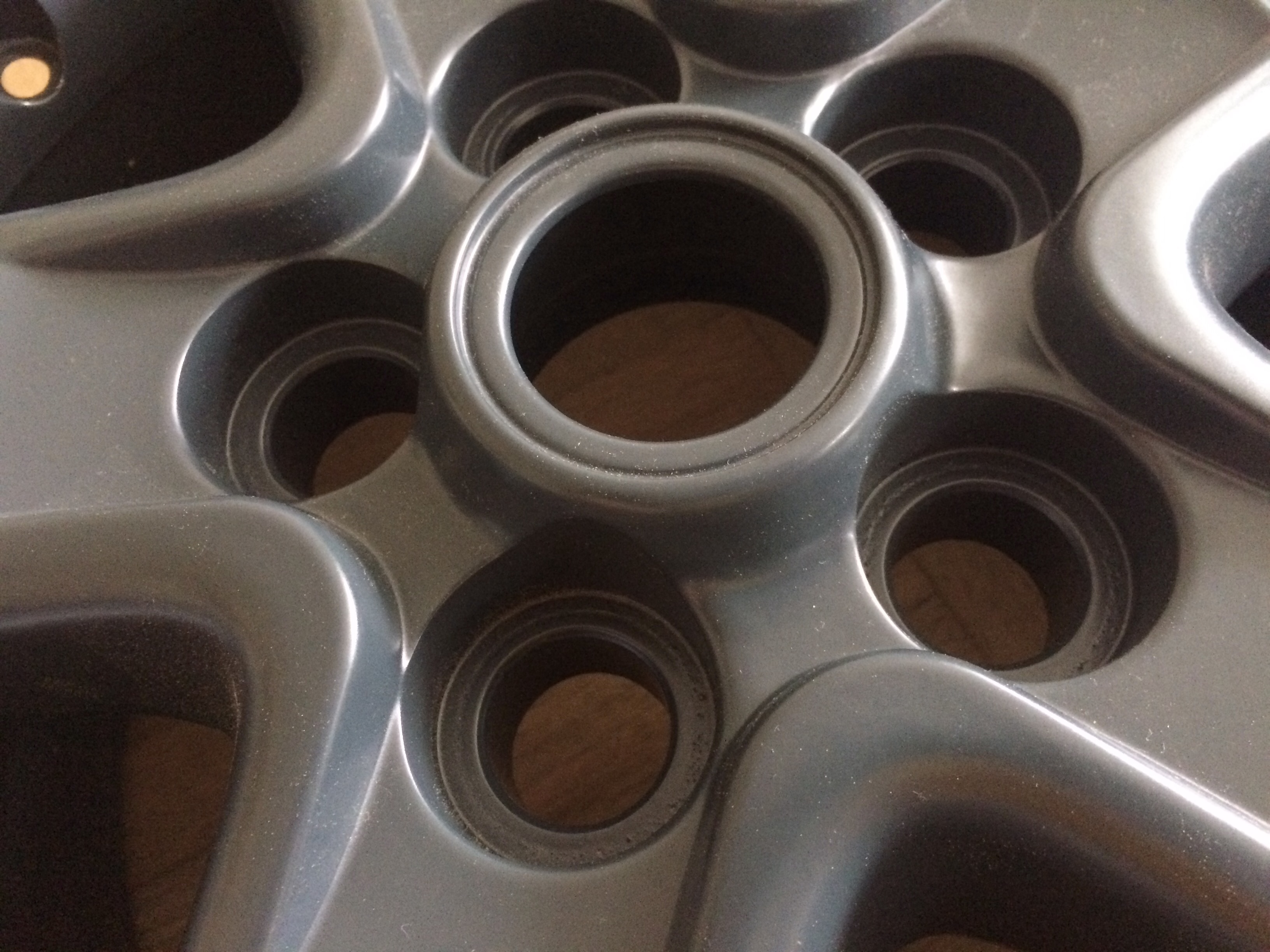

Ve středu se to muselo naopak trochu obrousit, aby to sedlo na střed náboje ... ten lak trochu zmenšil průměr středové díry ...

Odstin je ral 7016 antracit nebo graphite gray, nevim ted presne ten nazev, ale to cislo sedi. Je to matny komaxit, coz je spis takovy pololesk, on ten komaxit asi nemuze byt vylozene matny... a dal bych uz tmavsi, ono to v tom malem vzorniku vypada jinak nez pak na velke plose disku... chtel jsem proste tmavosedou, jak tuha, ne uplne cernou...
