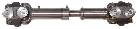

Jenze D2 nema kardan se dvema krizema, ale s krizem a dvoukrizem...

#13 Příspěvek od pavel11 » 07 bře 2018 19:54

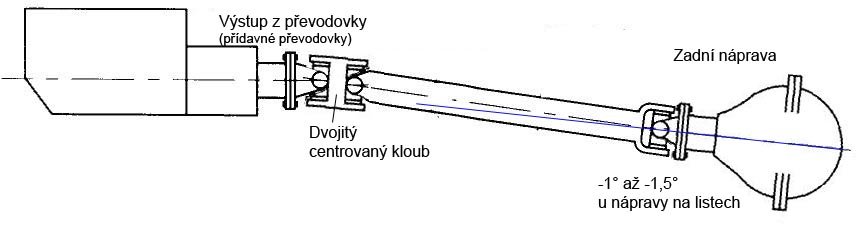

Re: Korekční ramena Discovery 2
#14 Příspěvek od pavel11 » 07 bře 2018 20:34
Tak jo, pootočení hrušky u přední nápravy je správně. Dá se to eliminovat kardanem s double křížema na obou stranách a nebo převařením nápravy.

#15 Příspěvek od SJ410 » 07 bře 2018 20:55
JJ u D2 je ve standardu 3kriz a uz v serii je dif nasmerovanej na vyvod. Ty to zvednes, takze kardan zustava vice mene stejne, ale zhorsi se zaklon. Takze das ramena, zlepsi se zaklon ale zhorsis vyvod difu. Zacarovanej kruh...
