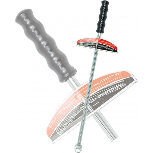

Nebyl by někdo z Pražáků ochoten zapůjčit výchylný momenťak s malým rozsahem na nastavení rozvodů motoru? Chtěl jsem si ho koupit, ale sehnal jsem jen rozsah min. do 200Nm s hodně hrubou stupnicí a obávám se že na tom 11Nm správně nenastavím. :roll:

Díky za odkaz, ale ta cena je na jedno utažení brutální. To už snad radši vyrobím metrovou tyč se závažím odpovídající správné hodnotě.

Diky, ale normální klikací momenťáky mám, tím to ale nejde přesně nastavit.

na presný utazení určite Torque Wrench s micrometrem, a to moc peněz,
ty rupací jsou taky dobrý na šecko možný ,kde stejný dotažení je potřeba,
