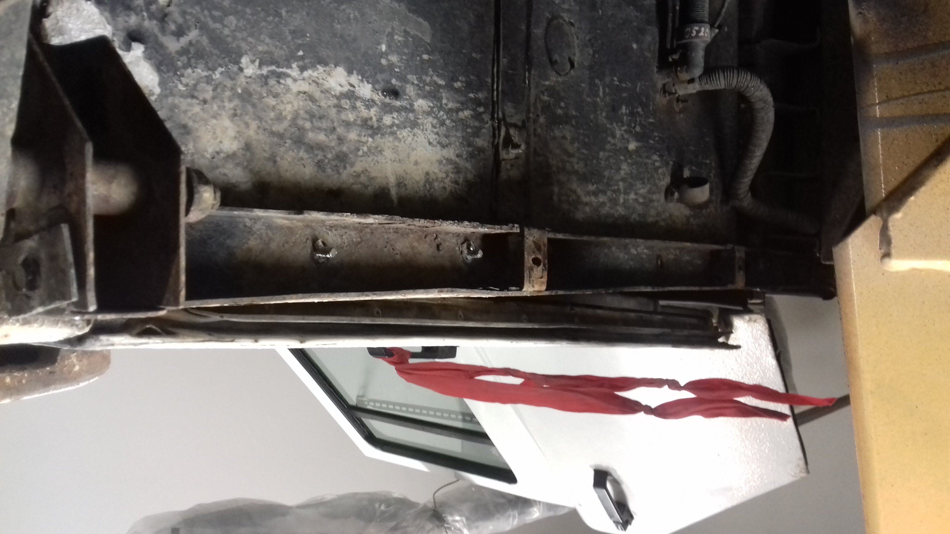

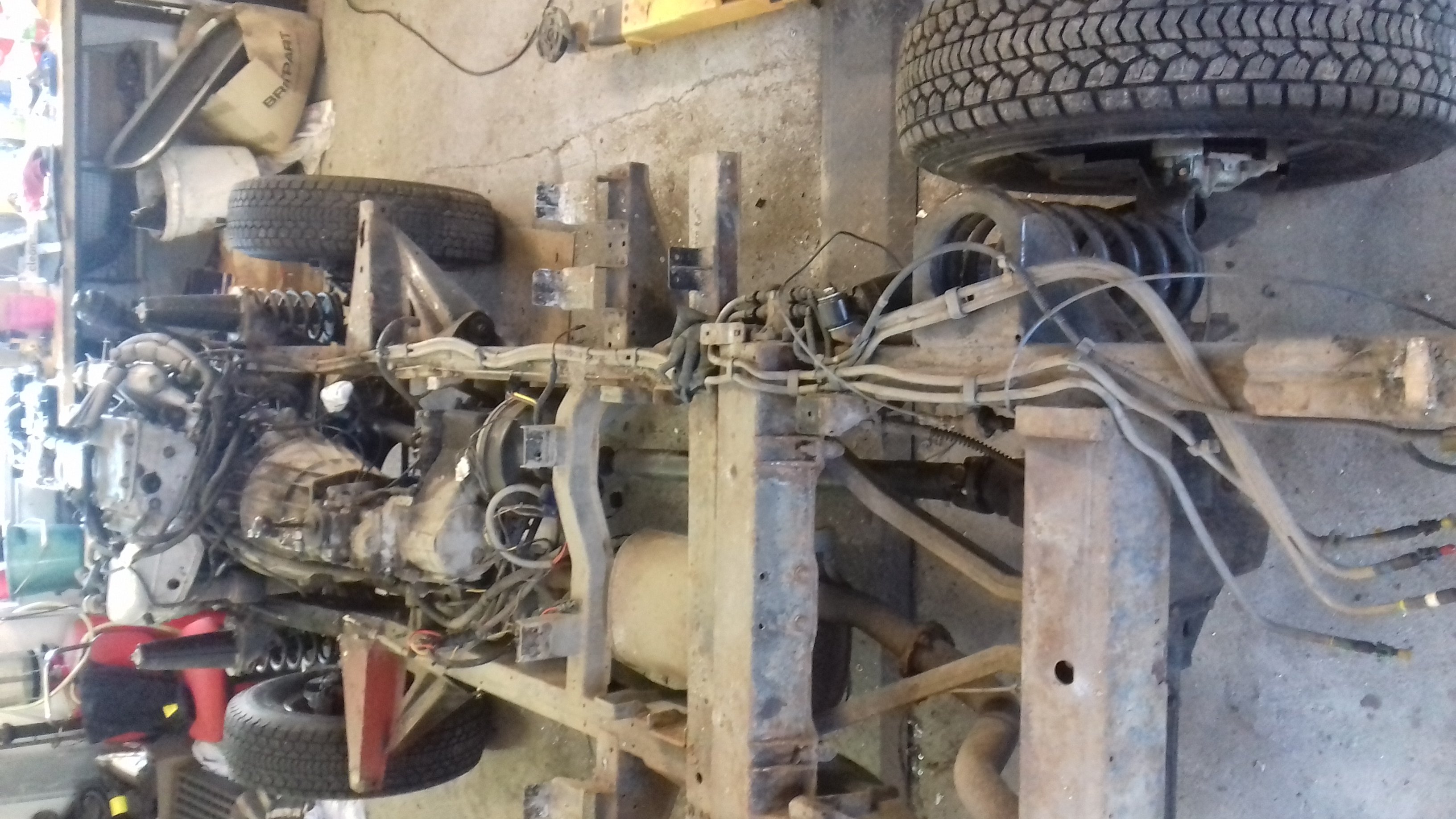

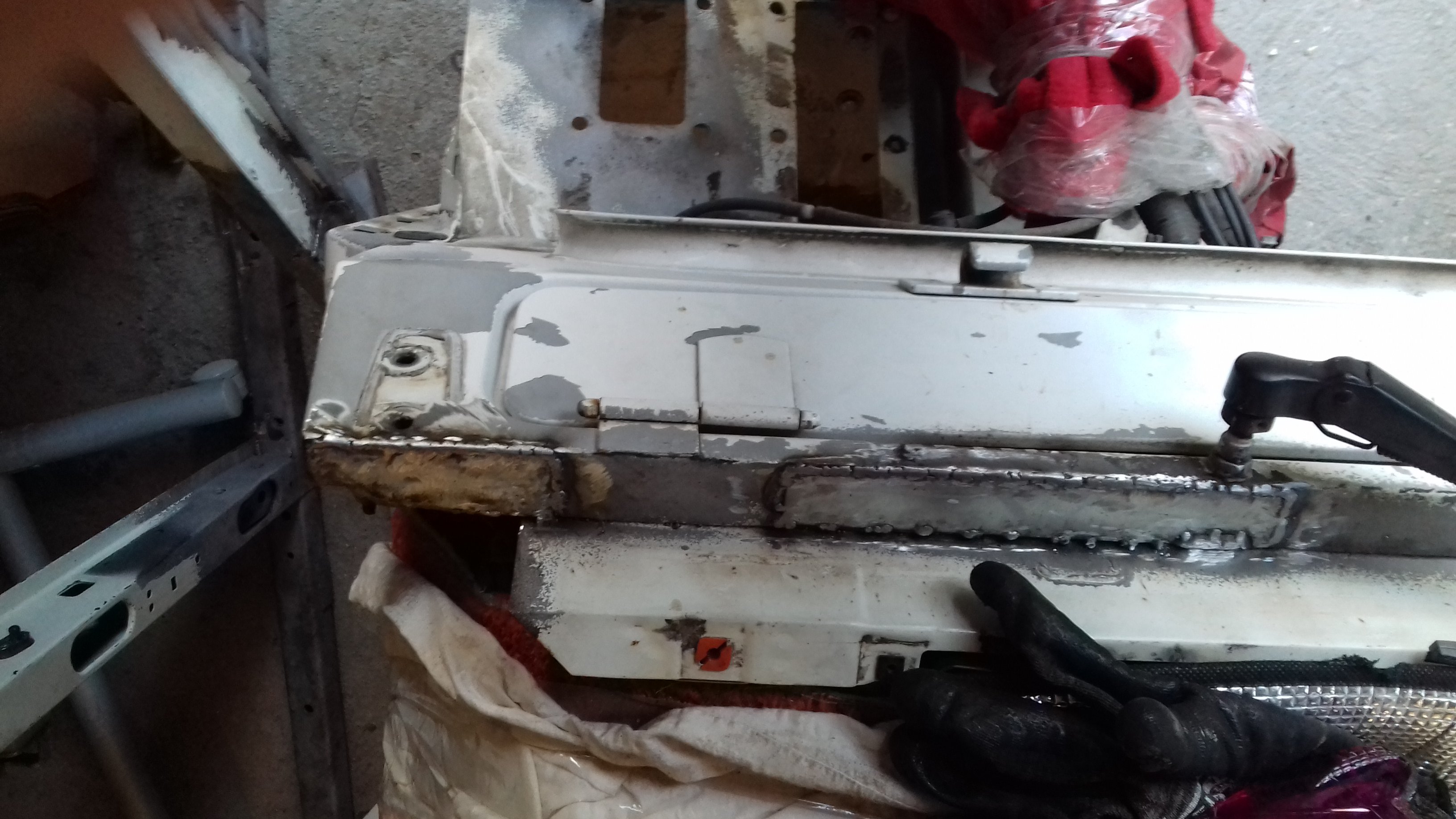

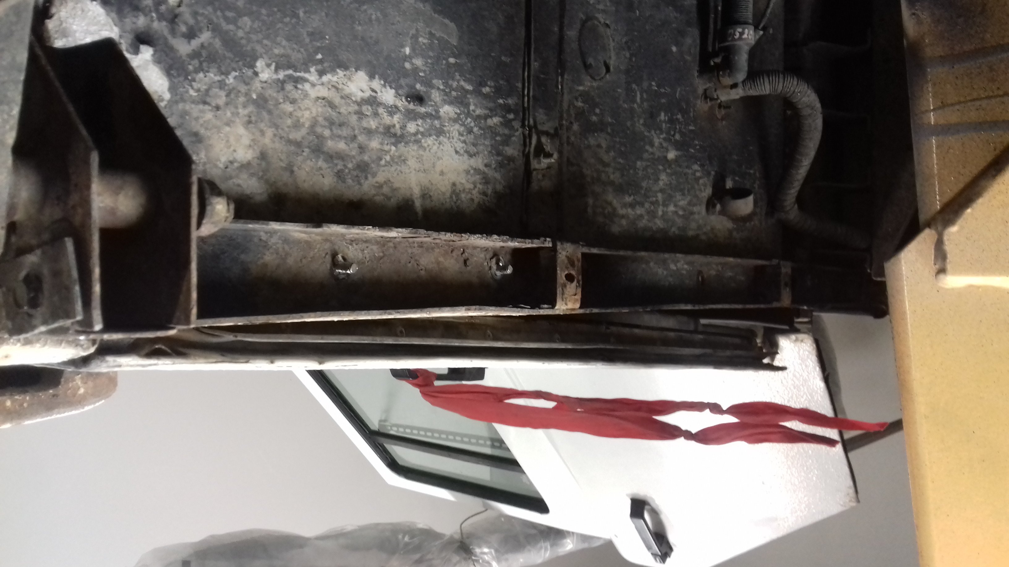

Borci, chci zvednout na dbousloupovy heveru celou boudu od ramu abych ji zespodu opiskoval a natrel.Poradite mi za jaky body ji zvednout aby se mi nezkroutila ev jestli sundavat predni blatniky, chladic? Treba za konce techto vyztuh za prahama? Hever ma 4 patky takze budu mit 4 operny body

to bych to nedělal , je to vesměs AL , ale je to tvoje auto

Proč raději rozebrat? Hrozí zlomení?

To asi ne, ale když už se s tím takto blbne, tak to chce rozebrat pořádně a dostat se do spojů mezi jednotlivými díly karoserie. A před rozborkou meřit a měřit, protože Def je všechno jiné než přesná věc.

bulkhead vází víc ak 100kg,
vopatrně teda zvedat a hlavně mít podtím po dýlce pevney support
/na L a R strana / , To by šlo .

Myslel jsem to přesně jako MadTom, když už se dělá taková poměrně velká operace, tak to rozebrat a mrknout, jak na tom je kastle, případně ošetřit a prodloužit tím životnost:-) Rozhození kastle je sranda, ale pravda, že pak to zase slícovat může být horší. Centimetry žádná míra u Defa

Re: Zvednuti boudy Def 110

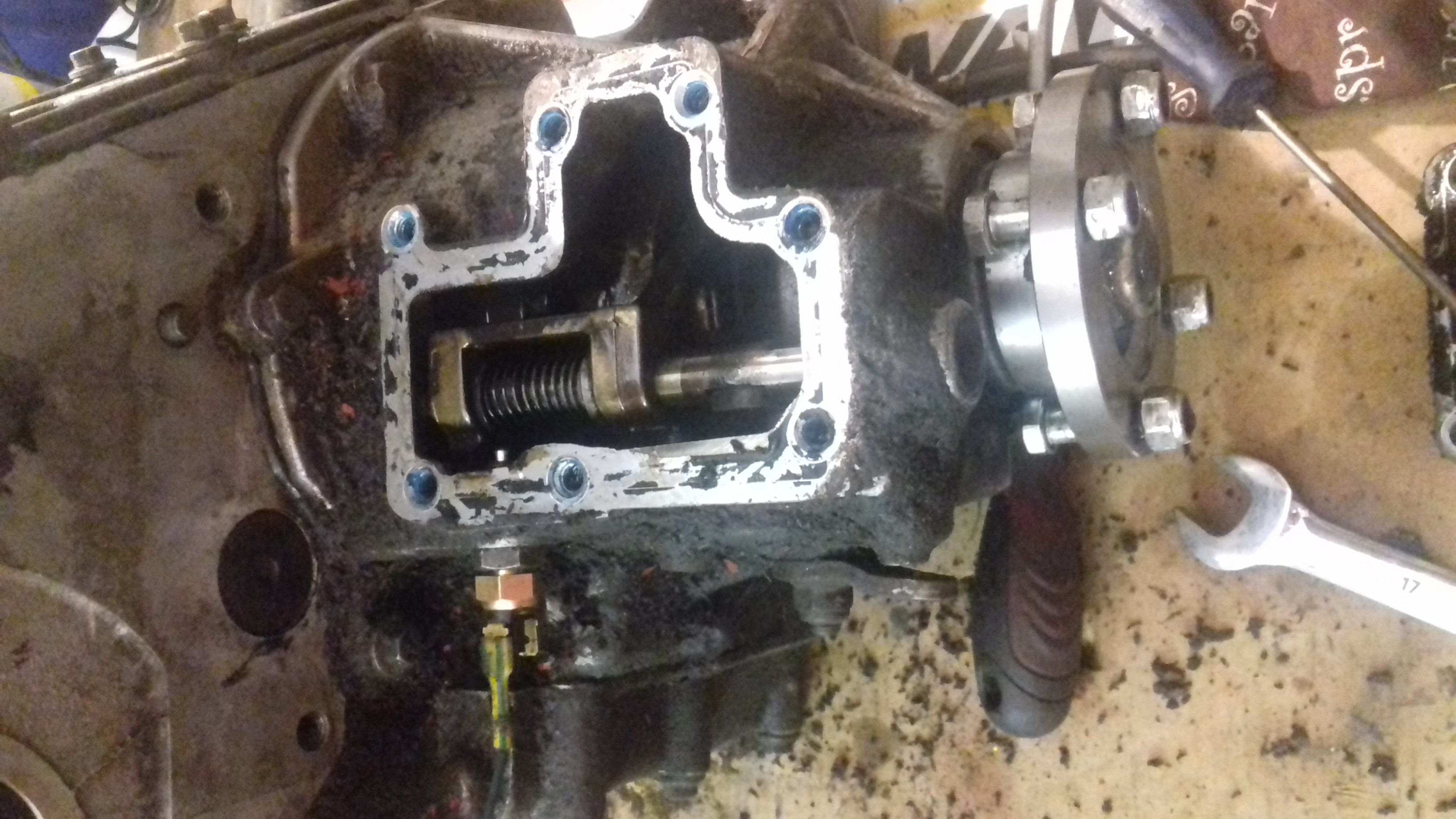

Takze abych se nenudil, mam opiskovano a vyvareno a udelal jsem repase pridavky ( loziska, gufera, ten stredovej cep, spinac zarazeni atd. . .) Dale nova spojka komplet a kluzny lozisko v klice. Zitra vezu na preloziskovani prevodovku.Nemam ztahovaky
