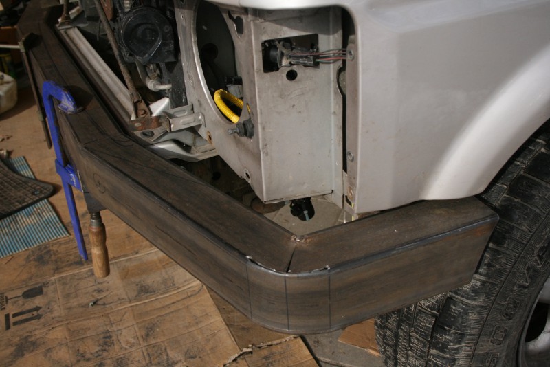

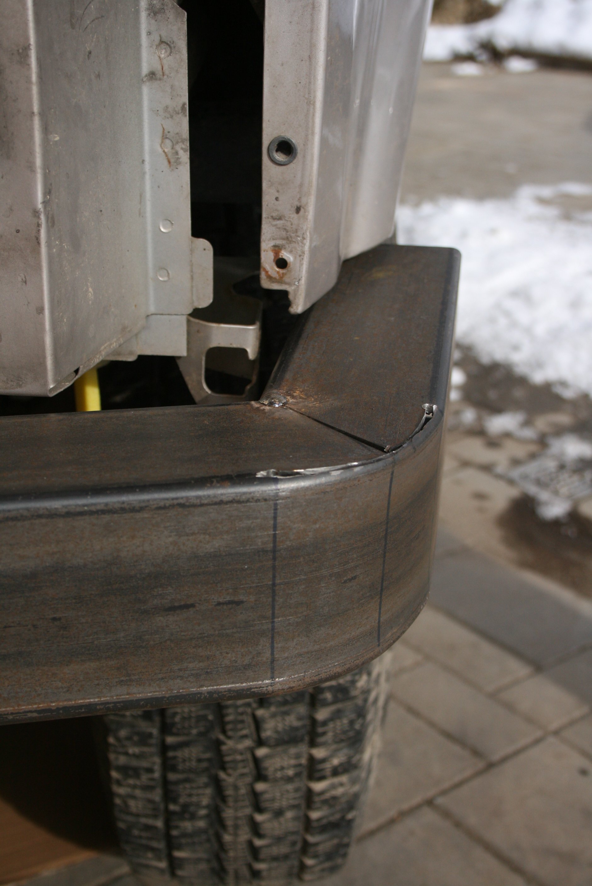

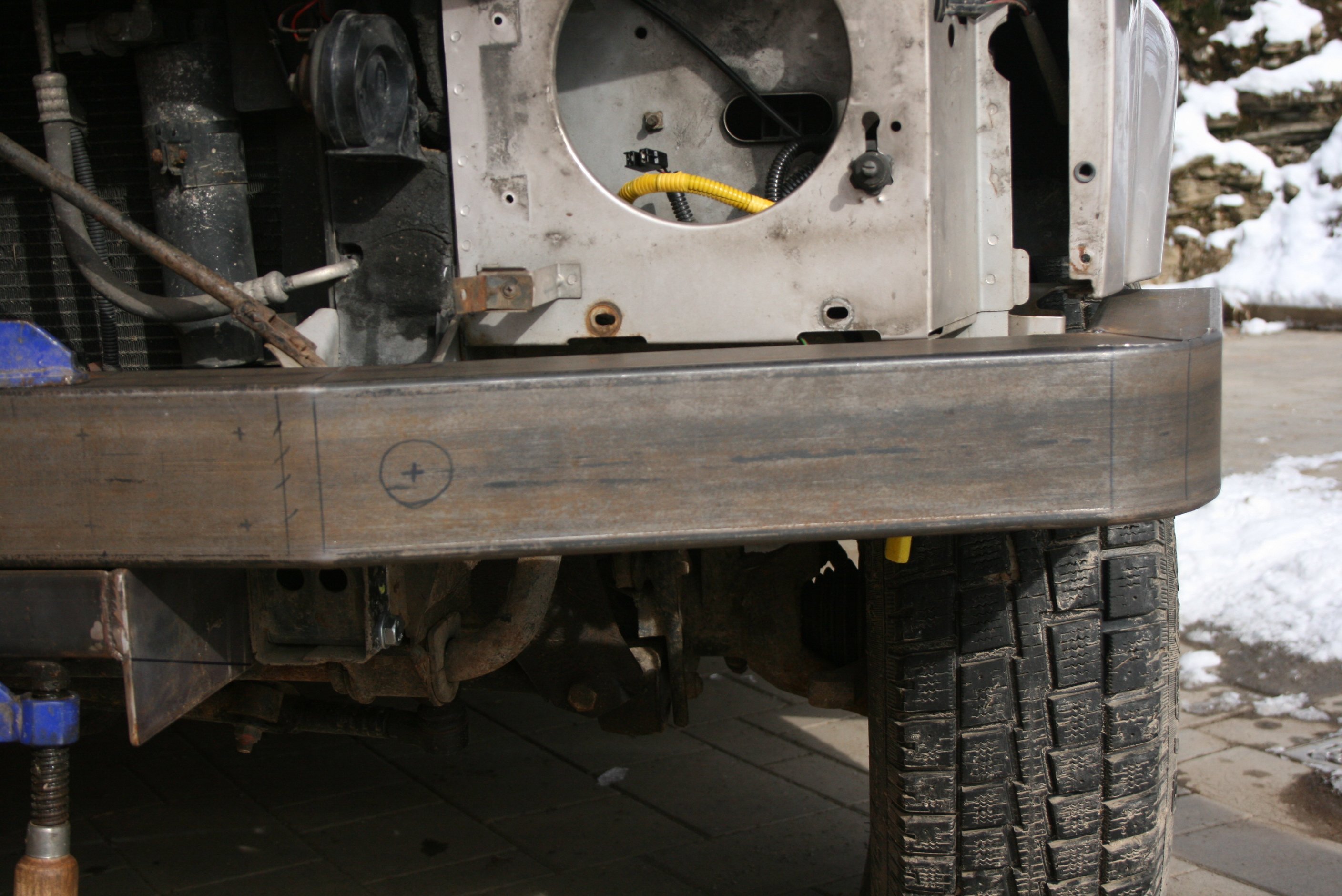

Chci koupit na Litep 4x4 lemy blatníků + 5 cm na Disco 2 a nevím jestli jsou o těch 5 cm širší od roviny blatníku, nebo od hrany lemu jak je blatník rozšířenej. Vyrábím přední nárazník a nevím o kolik mi to s tím lemem vyleze ven. A ještě bych potřeboval vědět průměr tyče adaptéru k hi-liftu kvůli vnitřnímu průměru trubky do nárazníku. Díky za odpověď Petr.

Ten naraznik by som zvaral az ked ich nahodis aj ked ony sa na koncoch stracaju skoro ako origo a ohladom otvorov tyka staci ti 35mm ale po skusenostiaz ze nemas idealne podmienky tak aspon 50mm :wink: :wink:

Rozšiřovací lemy dělá víc výrobců a každé jsou trošku jiné u většiny se ořezávají i blatníky.
Jestli chceš, aby ti to pěkně navazovalo na nárazník, tak musíš napřed namontovat lemy a pak vyrábět nárazník jak píše Petr.

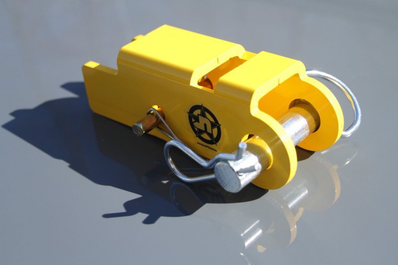

Jestli plánuješ dopředu držák se šeklama, tak bych si vyrobil adapter na šekl tento:
https://www.youtube.com/watch?v=D0Rto6otQEo

Tento je trošku složitější na výrobu, ale taky dobrej.
Nevýhoda Hi-liftů je ta, že auto z nich rádo padá a vyvrací se různě do stran a někdy je lepší mít ten Hi-lift zajištěnej za zvedací bod.
https://www.youtube.com/watch?v=swFT0-3obO0

na to vyvracanie hi-liftu su tiez finty :wink:
http://www.exploringoverland.com/overla ... -jack.html
inak suhlas - najprv lemy a potom naraznik
ono to na instalaciu je trochu prace to pozameriavat aby si to mal na oboch stranach rovnako...

#7 Příspěvek od Petroff » 18 bře 2018 11:41
Ta plotna pod hilift vypadá takhle na pásku taky funkčně. Mám ten nárazník na navijákové plotně jen položenej, tak si ho můžu podle blatníků, nebo lemů vystředit. Někde jsem taky viděl v nárazníku otvor pro lift ve tvaru písmene T. Plotna pro naviják je 21 cm hluboká, tak možná bude stačit vyříznout příčku před chladičem a ani nebudu muset moc řezat masku.

Tak jsem se do Litepu dovolal a získal potřebné informace. Lemy rozšíří stávající hranu plechového blatníku opravdu o 5 cm, takže když jsem s tím předběžně počítal a udělal boční přesah pevnosťáku o 4 cm, tak to bude myslím akorát. A čep adaptéru pro hi-lift má v laku průměr 3,045, takže nastal problém sehnat silnostěnnou trubku takovým vnitřním průměrem. V prodejně hutního materiálu neměli, u vodáků byl nejbližší větší průměr u 5/4 trubky 34 mm, tak jsem objednal metr trubky s vnějším průměrem 38 mm a tloušťkou stěny 3 mm, takže tam bude vůle akorát. Ale až pořídím hi-lift, tak budu stejně asi vyrábět adaptér přímo do držáku šeklu jak dával odkaz LandJirka. Děkuji všem za připomínky. Případně sem dám fotky výsledku. Zdar zelenému oválu!
