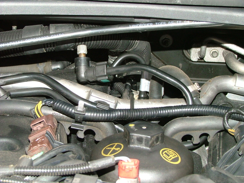

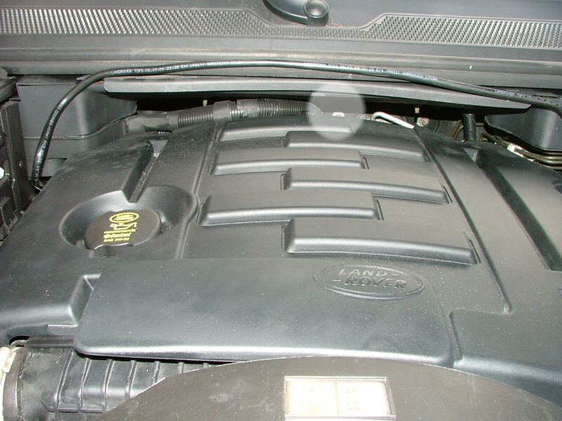

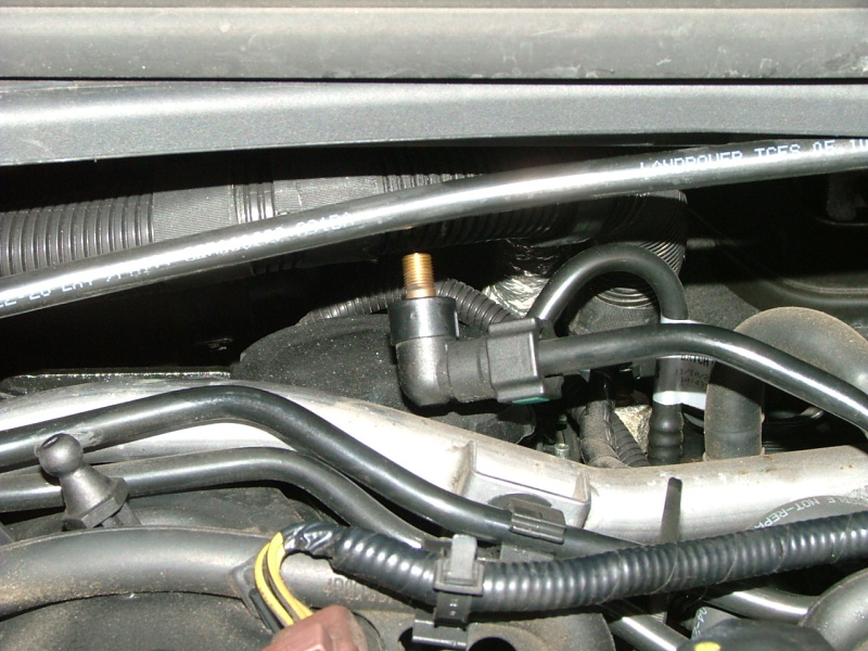

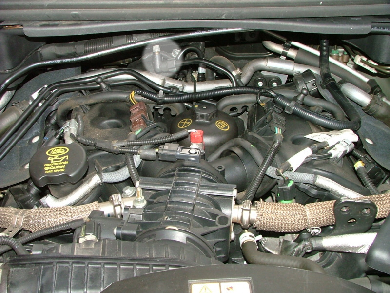

Ahoj chtěl bych se zeptat jak správěn odvzdušnit D3 po výměně palivového filtru. Na co si dát pozor.
Dík Radek.

#6 Příspěvek od Admin » 20 úno 2008 15:28
Základem je načerpat do filtru čerpadlem naftu, stejně jako u TD5ky.
Pokud se ti system už zavzdušní tak sám se neodvzdušní. Startovat můžeš třeba i půl hodiny a stejně nechytne.
Musíš pod kapotu, sundat kryt motoru a vzadu je ventilek na odvzdušnění. Odšroubovat čepičku a zamačknout tyčku uvnitř jako je u kola. Vzduch uteče a nafta nateče :wink:

#9 Příspěvek od Admin » 21 úno 2008 07:39
Je to dvouminutová záležitost.
