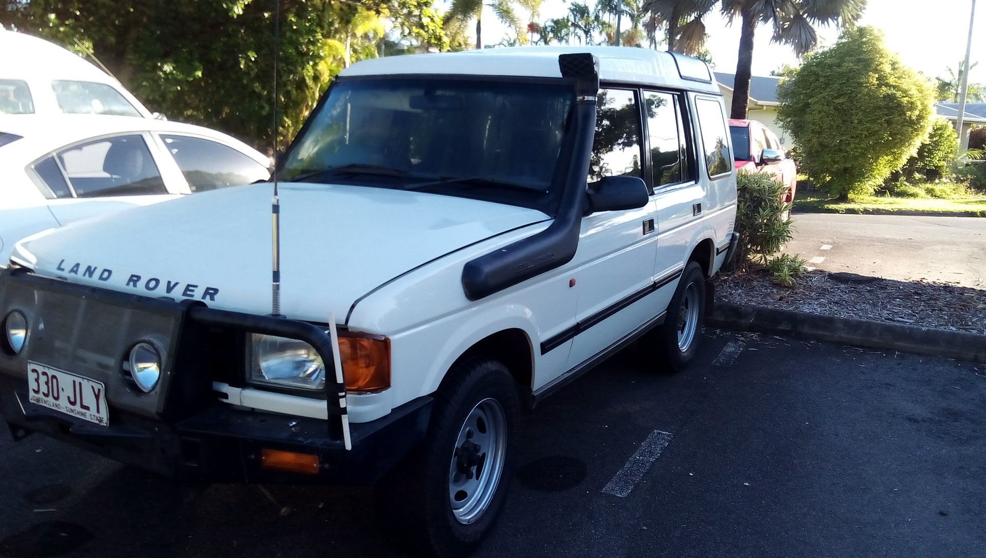

Zdravím všechny, stal jsem se po dlouhém hledání majitelem D1, mám dotaz,mozna to je zde na fóru,tak mě stačí nasměrovat.....
Přijížděl jsem brodem asi cca 500m a levá strana bliknkru mi začla blikat rychleji,vsechny žárovky na levé straně jsou ok, pravá strana to nedělá. Může mi někdo poradit co s tím? Děkuji,nejsem elektrikář. :P flasher ve fuseboxu jsem vytakl mrkl dovnitř a vše krásné čisté,kdyby byl o to relé off tak by blbla i druhá strana?
Moje D1
Moje D1
