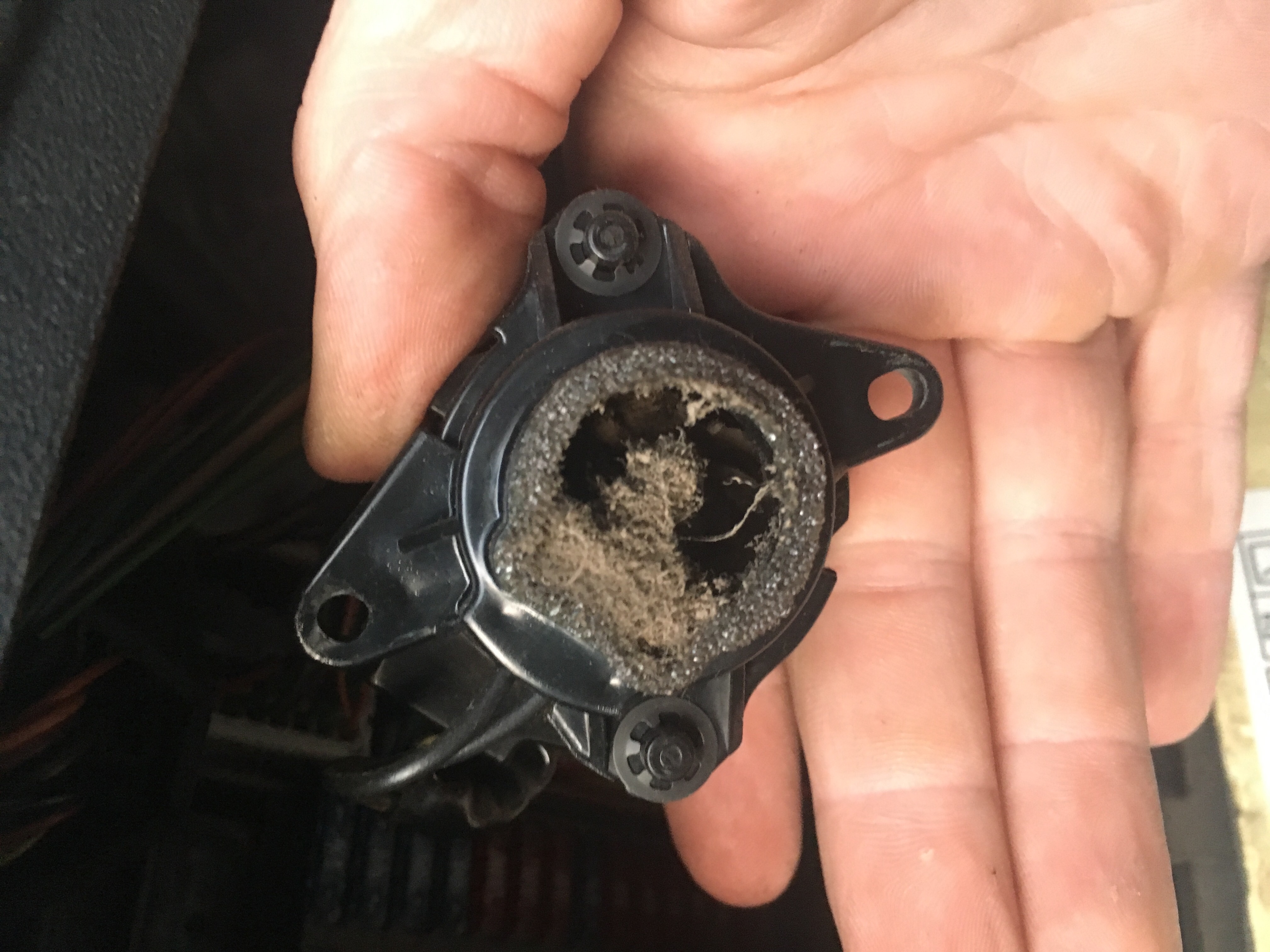

A co ten malej motorek vlevo dole od volantu? Co fouká na čidlo klimatizace.

peppino píše: 09 dub 2018 09:40 A co ten malej motorek vlevo dole od volantu? Co fouká na čidlo klimatizace.
