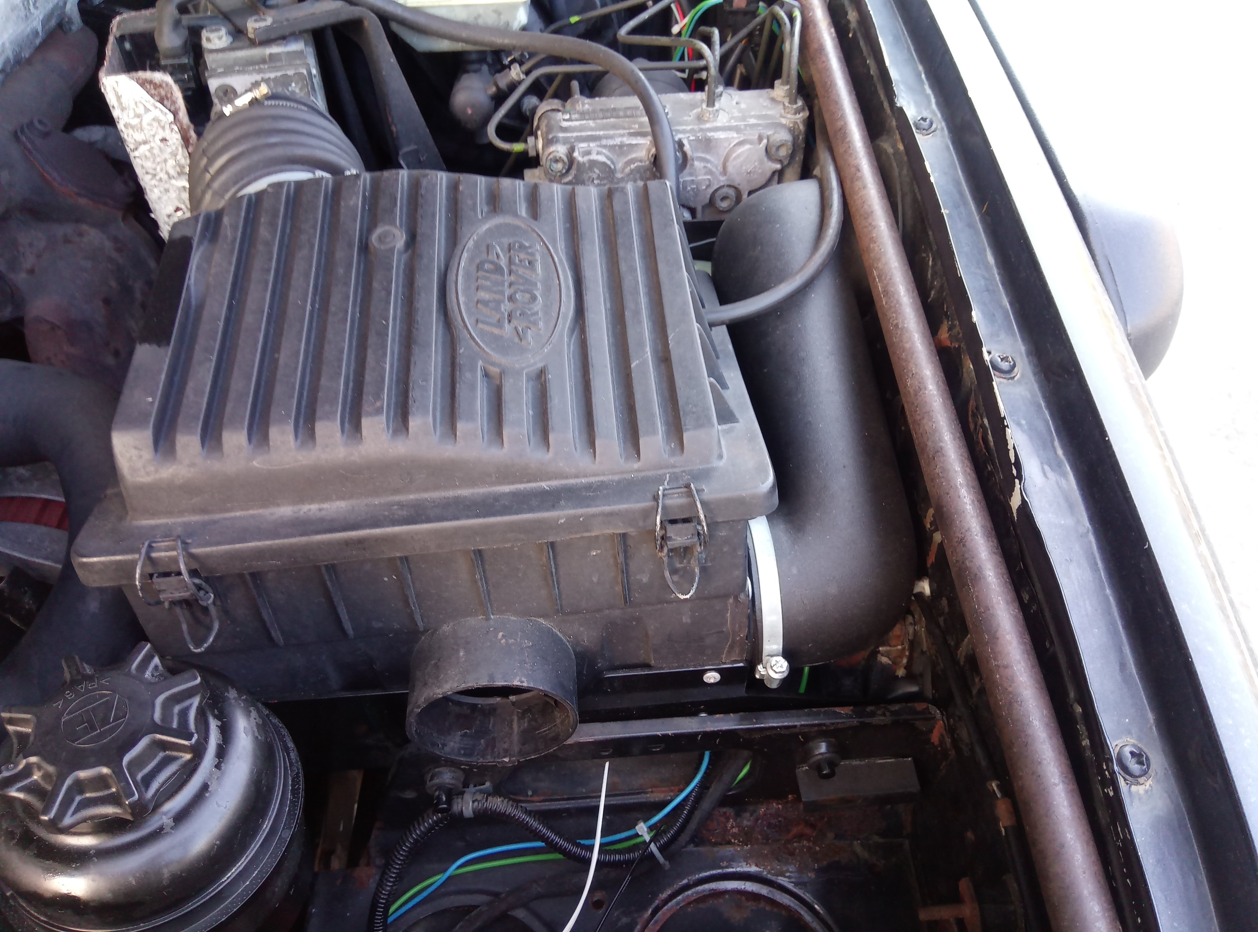

Obracim se s prosbickou..ja, nebo cim zacpat tuhle nasavaci diru do filter boxu ?
Ma to mic cca 7,5cm jestli sem to zmeril dobre..
Diky za rady :-)

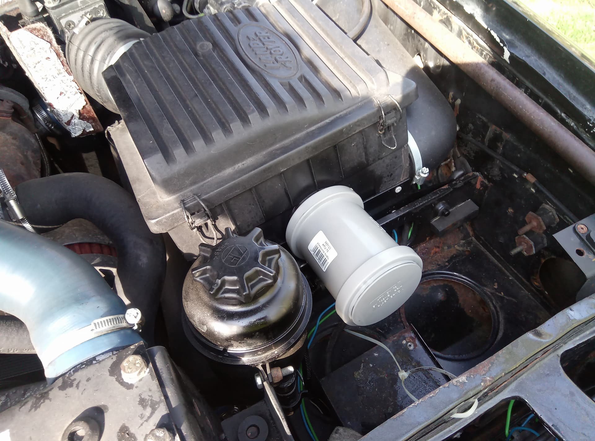

HT nátrubek+HT zátku (tvarovky na odpadní potrubí průměr 75mm)

děkuju za komenty a nápady. Nakonec hornbach - 19kč ucpávka + 43kč ten přechod protože ucpávka má stejný průměr. Navíc má přechodka 2x gumový těsnění + sem to doplnil o silikon .. :-)
Po zacpání kobry se stahují vzduchový hadice - takže dobrý :-)
Děkuju
