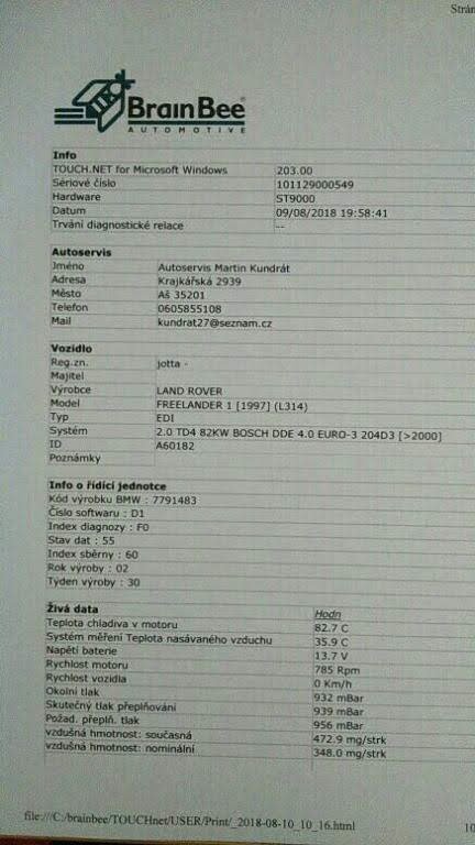

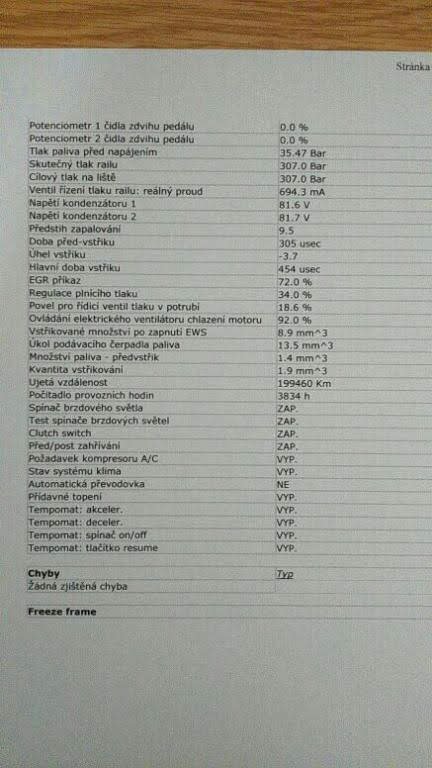

#8 Příspěvek od gothj » 11 črc 2018 16:31
Nikdo neporadí hoši?
Jsem objednanej na diagnozu do origo servisu ale až za tři týdny.
Přidávám pár naměřených live dat.
Ještě sem přehodil starou váhu vzduchu a beze změny , jen mě trochu překvapil černě zaprášenej
novej vzduchovej filtr..

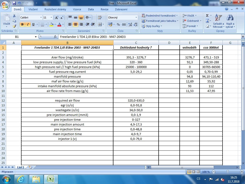

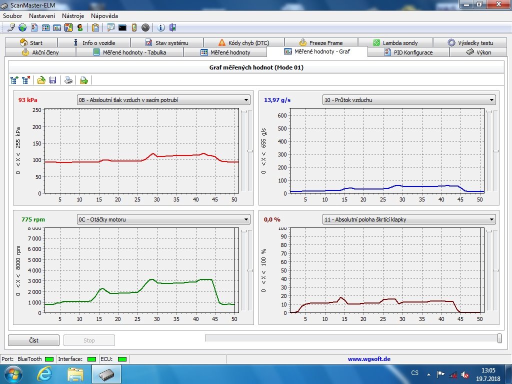

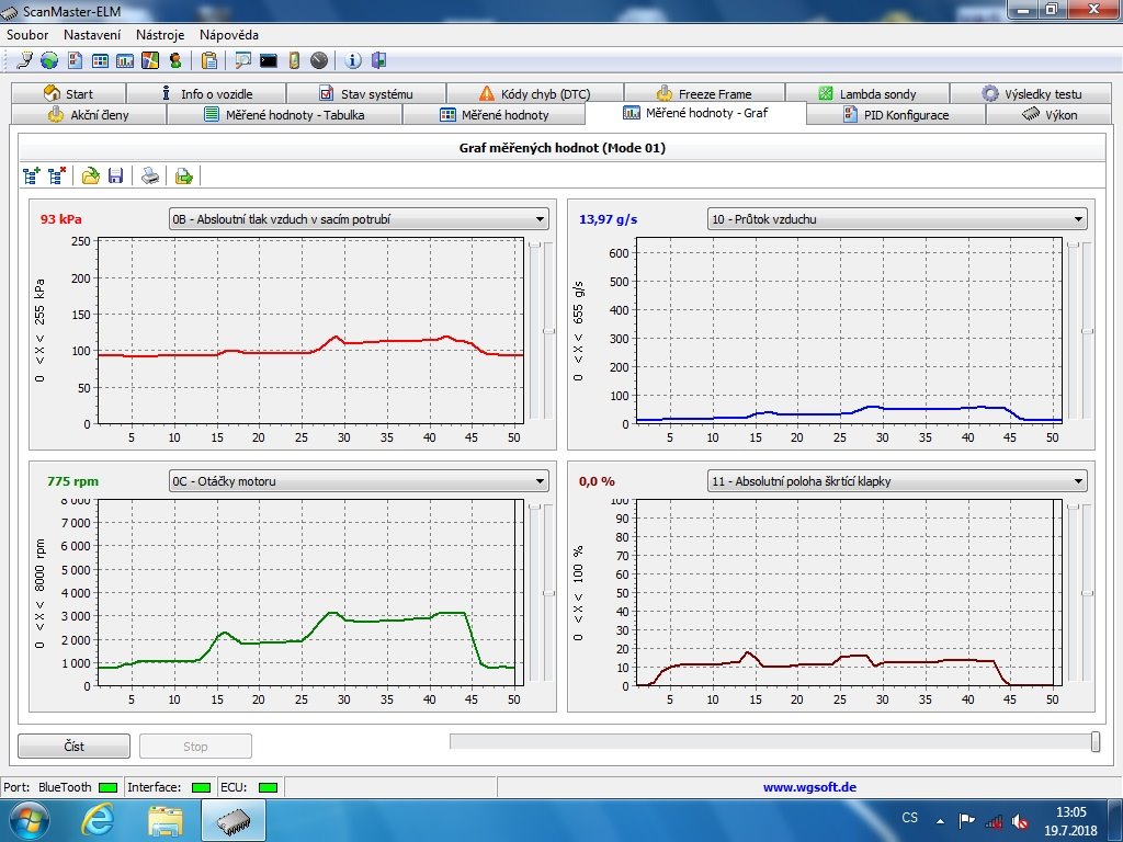

ještě koukám na hodnoty MAFu a už asi blbnu,ale váhu jsem zkoušel taky vyměnit...
