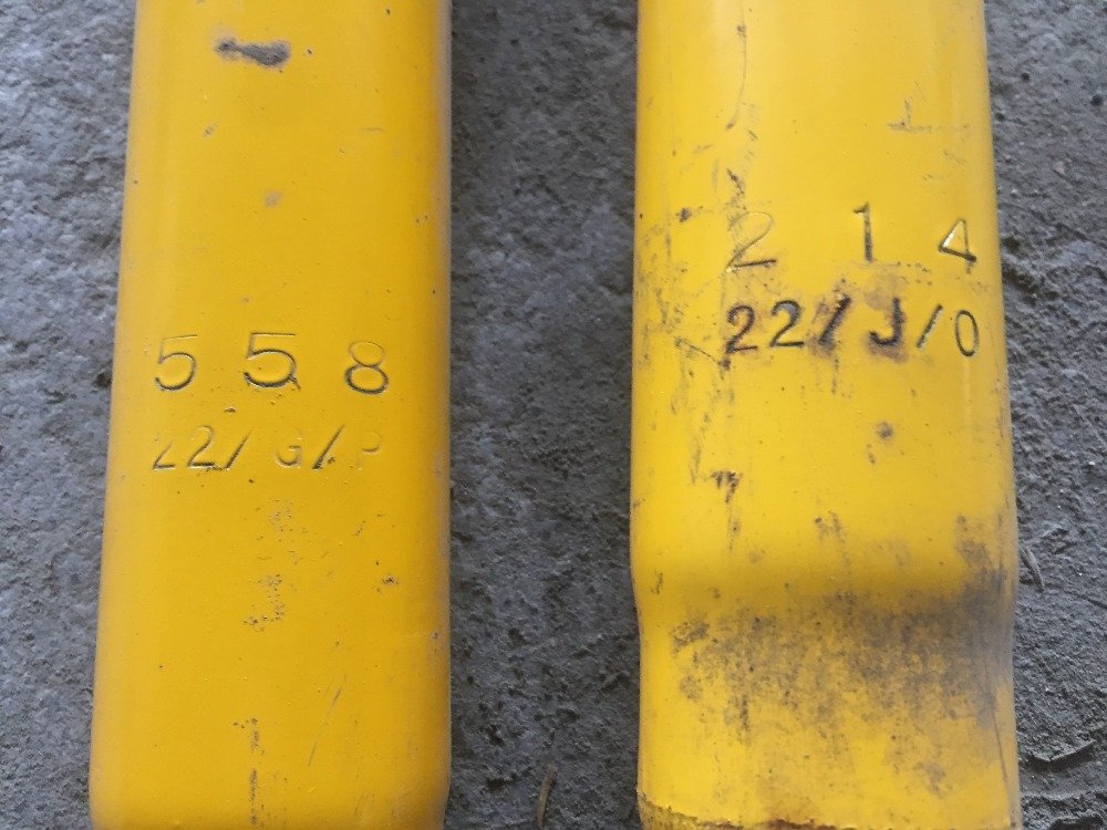

ObrázekZdravím příznivce zeleného oválu. Mám možnost koupit zánovní podvozek a nevím jestli je to standardní délka nebo 2" lift. Pozná to někdo zkušený? Díky.

A co změřit délku tlumičů v roztaženém a stlačeném stavu a porovnat s tím, co se u nich nebo u jiných udává. 1 cm není rozdíl, ale 5 cm už se dá spolehlivě poznat.
A druhá věc - podvozek nejsou jenom tlumiče, výšku auta (vzdálenost náprav od rámu) udávají pružiny.

Co je zánovní podvozek? Dva měsíce, rok, nebo dva?
Tlumiče Britprat vzhledem k ceně bych koupil rovnou nové takové jaké potřebuješ.
