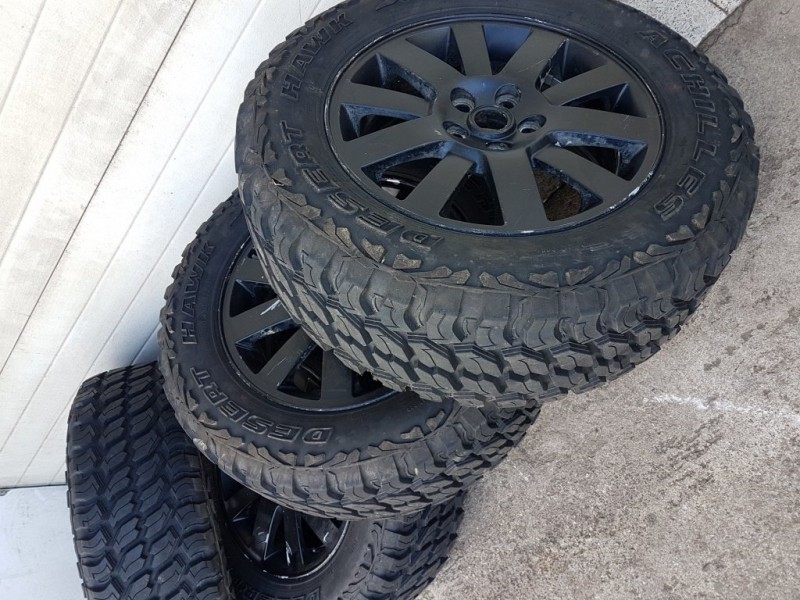

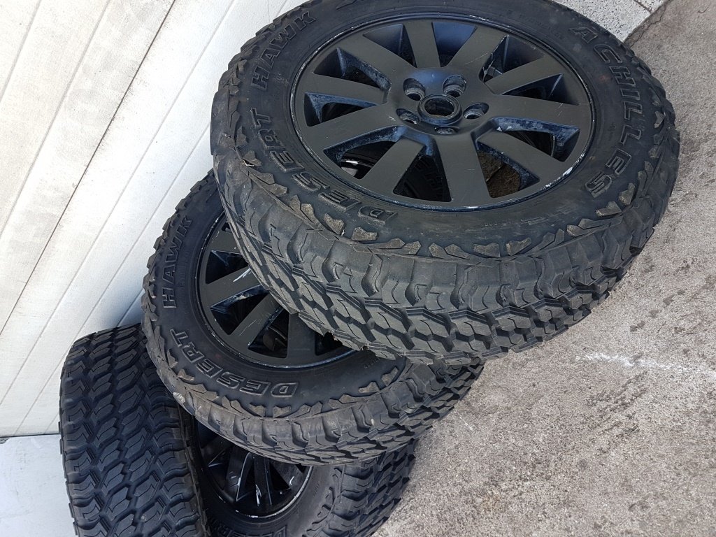

#2 Příspěvek od DiscoDrak » 31 črc 2018 10:01
265/60-R18 - bez jakékoli úpravy na podvozku a blatnících ve všech polohách. Benjamin má ještě 265/65-R18 a ty už v max.rejdu trochu dřou.
Foto je 265/60-R18
