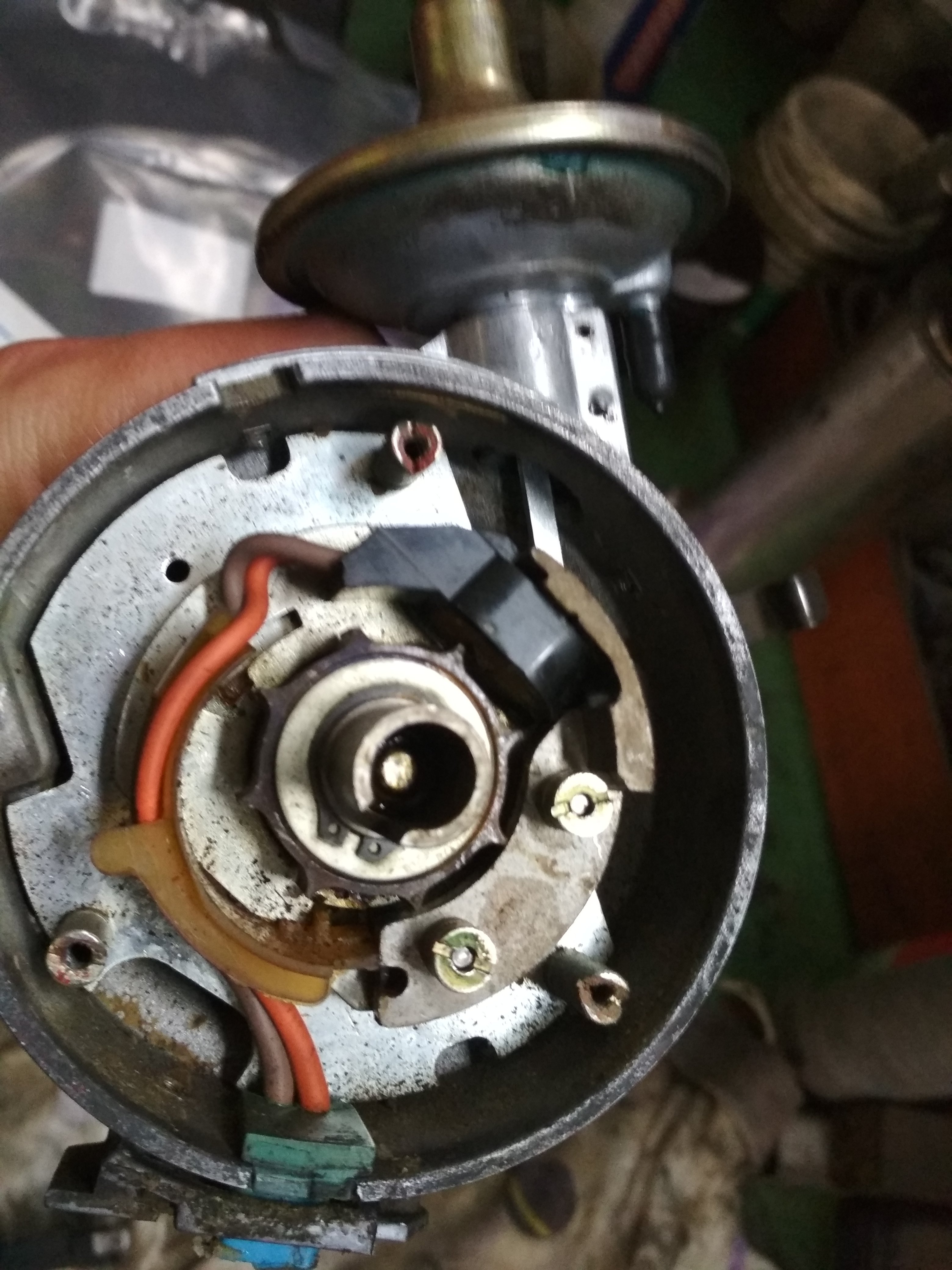

Aha. Tak to jsem to špatně pochopil. Mám tam tohle.....

To už je bezkontaktní zapalování, tam nic nešteluješ (pokud teda neměníš celý střeva, pak se nastavuje mezera mezi snímačem a špičkami té hvězdy). Přesně jak říká teslo: vyzkoušet, jestli ti funguje podtlak a když nasadíš palec, tak by měl pružit jedním směrem o cca. 15°, toť tak vše.

No a já bych právě potřeboval znova nastavit tu mezeru mezi snímačem a špičkami té hvězdy - v manuálu jsem ale nenašel žádnou hodnotu. Jen že se nastavuje nějakým přípravkem. Takže je to nyní tak, aby se to při otáčení nedotýkalo.

Mezera má být 0.010" - měřit nemagnetickou měrkou. Nedotýká se to.
Ten předstih můžeš nastavit i od oka - rysku na tlumiči klikové hřídele na 6 BTDC (nevím, už přesně, myslím, že to odpovídá dvěma čárkám a pozor, musí to být ve fázi komprese, nikoliv výfuku) a pak rozdělovač tak, aby palec ukazoval na kontakt 1. válce na víku (to si můžeš přenést fixou). Jako základ to stačí, podrobněji pak od ucha nebo stroboskopem. Já třeba teď jezdím 12°.
