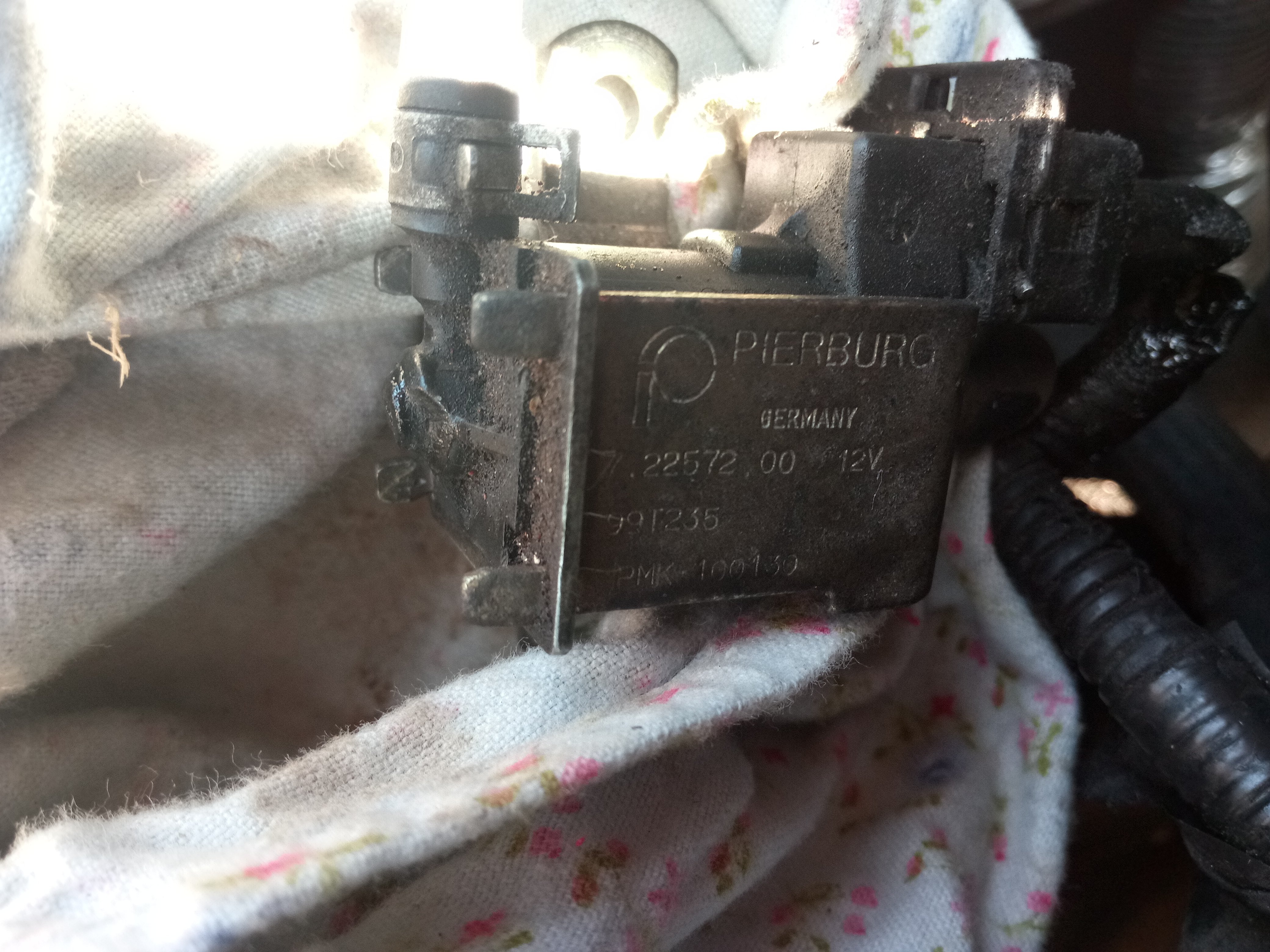

Zdravím pánové
.Sháním díl na Disco II a ted to řeknu vlastními slovy.Jedná se o takovou kostku,do které jde elektronika , hadička od saní a další jde do ventilu k turbu.Je to ventil který díky podtlaku řídí turbo.Doufam,že jsem to aspon trochu popsal.Děkuji Mostˇa.
Příspěvky: 15396
Re: Podtlaková kostka k turbu
#2 Příspěvek od MadTom » 29 črc 2018 12:50
Hledej wastegate modulátor. Jestli jo máš špatný, a není to jenom přidřené ovládání přímo na turbu nebo špatné hadičky nebo jejich svorky. Doporučuju nový a alespoň OEM kvalitu.

Ne ,osička je dobrá.Daval jsem snovou s turbem, ale na tom modulatoru mam uražený horní vyvod na hadičku k sání .

Ahoj,číslo dílu je MSG100110 , cca 53Liber bez daně za original...(jestli myslíme stejnou věc)

Máš nekde náký nahled,jestli je to to samé co myslím

V tom odkazu si myslím,že to není ono.Mám jednu fotečku,tak jestli z ní něco poznáš.

http://www.discovery2.co.uk/wastegate.html
mám asi taky někde použité. ale nemělo by to stát milijon, tak kup nové, já než bych ho našel...

Tak zakoupeno u Eliotta a vyměněno.Všem dík a zatím.Mostˇa
