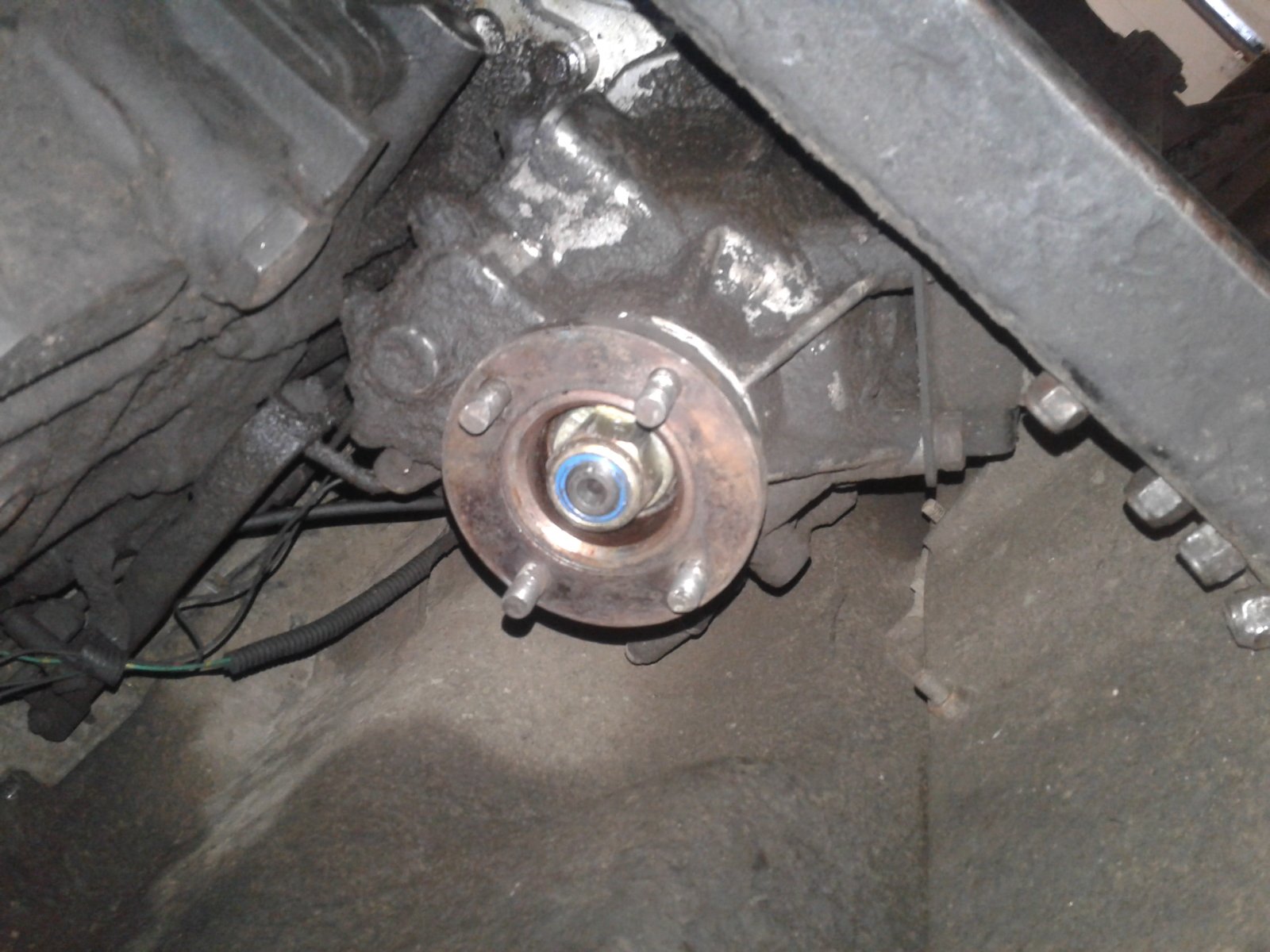

Zdravím pánové, dělám novej přední kardan i s unašečem a za boha nemůžu povolit tuhle matku. :head Nějaky tip? Děkuji :Sorry:

Vzduchem jak nic

Ten plast se umí časem pěkně kousnout a držet, a ani to nemusí zarezavět. A navíc ten šroub rozhodně není malej. Takže prostě pořádně zabrat. Se vzduchem (rázovým utahovákem) opatrně, ať to nedotluče ozubená kola, která jsou na druhé straně té hřídele.

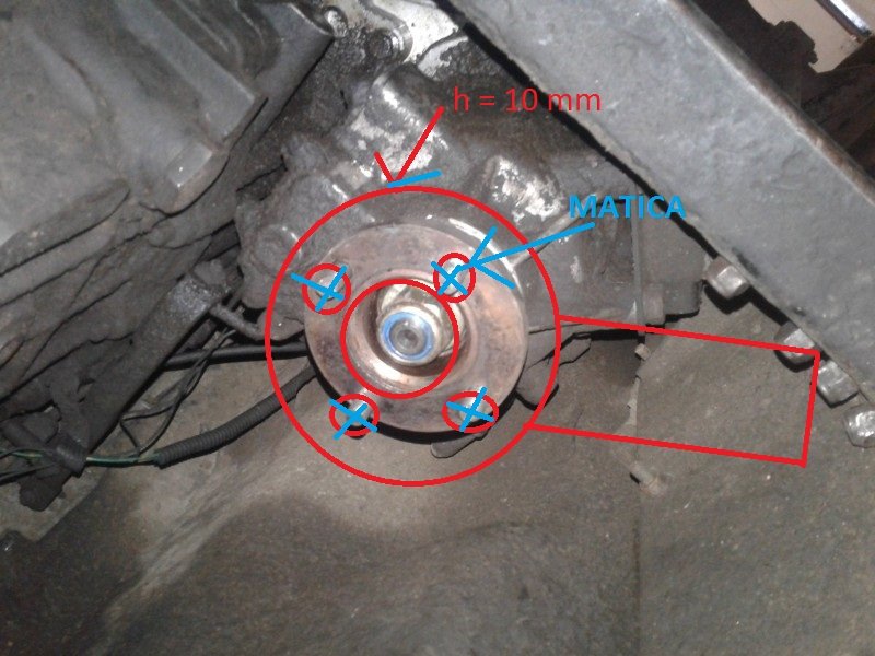

Rozmýšľam nad výrobou prípravku, ktorý nasadíš na unášač a pri točení strednou maticou sa prípravok oprie o karosériu a budeš môcť povoliť maticu...
Niečo takéto : na rýchlo zbúchane v skicári :D

normálně mezi ty šrouby zapřeš monterpáku,pajzr nebo delší sekáč a budeš se tak dlouho snažit než to povolíš,nic zvláštního...…... :wink:

Buďto popisovaný přípravek (stačím kus pásoviny se 2 dírama), nebo ta montérpáka. Pokud se bude opírat o šrouby, tak to chce nějak chránit jejich závity, aby se neomačkaly - třeba na ně našroubovat matice, nebo to alespoň podložit kouskem hliníku.
Když to ale bude sundávat, tak bych ty šrouby dal rovnou nové.

Ja som to dával dole vzduchom.

Ja som sa zaprel cez hasák do tých skrutiek, kde som si nechal matice a šlo to s veľkou 3/4" golou pomerne dobre.
