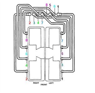

Tak už vím kde je problém. Jsou přeházené zapalovacích kabely. Jenže nevím který kam. Nevím který válec je první a nevím který kabel první a který osmý.
Re: RR 4.6 V8 špatný chod motoru bez výkonu
#9 Příspěvek od eliott » 04 říj 2018 20:06
No, to bude auto po nějakém umělci
Madmax89
Příspěvky: 23
Registrován: 04 říj 2018 08:53
tel.: 739004341
auto: Range rover 4.6
#10 Příspěvek od Madmax89 » 04 říj 2018 20:31
Díky chlape! :cake :yes :Sorry: zapojil jsem to podle schématu a koně jsou tam všechny. Předchozího majitele navštívila kuna a každej kabel je jinej :Ja blb: koupím nové a dnes už to bude úplně v cajku. Teď vynechává a točí až ve 4300 otáček ale takhle ho nikdy točí nebudu. Ale už můžu i někoho předjed :grin:
