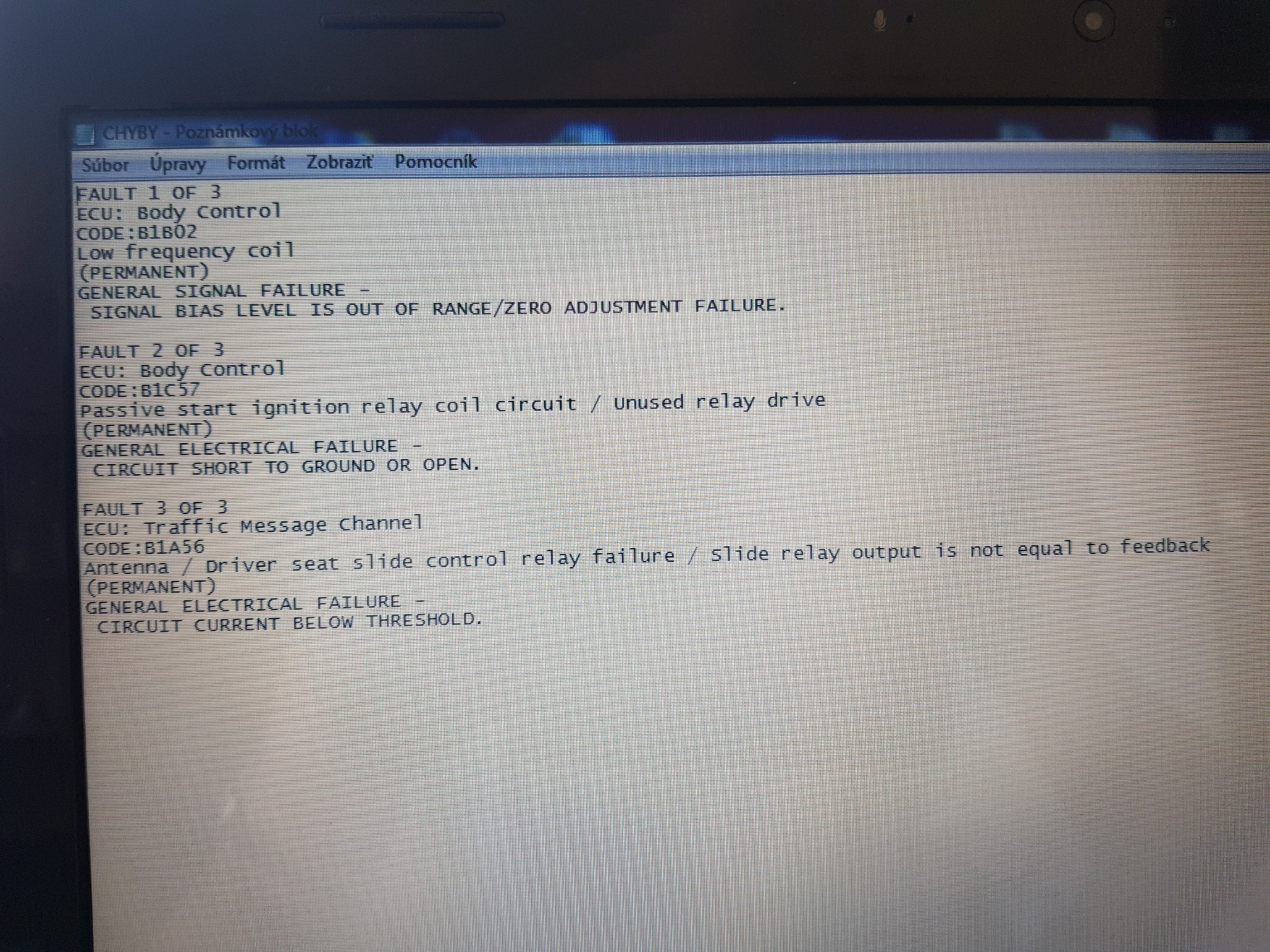

Nechcem zakladať novú tému. Neviete mi niekto poradiť aké sú toto chyby. Viem čo znamenajú ale neviem kde hľadať.

#7 Příspěvek od Kokesek » 13 říj 2018 13:38
Prvni dve ma kazde auto a nic neznamenaji pokud auto startuje. Ta treti je mi neznama.
