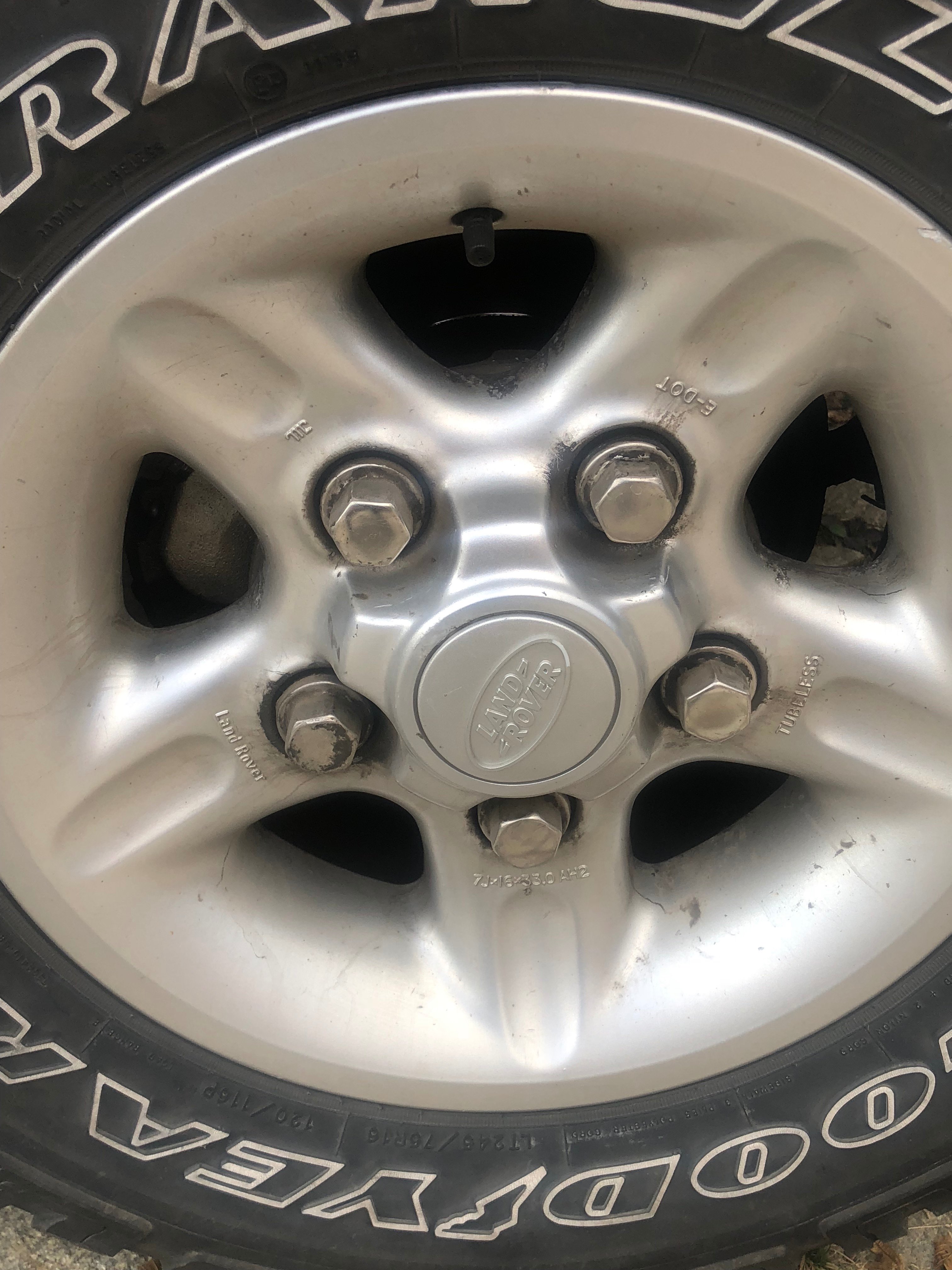

Ahoj,
musel jsem založit nové téma, protože tak blbý dotaz, jako mám já, tu bude jediný.
Jsem u LR nováček a v autech jsem se nikdy neměl možnost vrtat, takže v tomhle jsem nemožnej.
Poprosil bych o radu a přikládám fotku. To co vidím na disku, to jsou jen krytky šroubů kol? Já když za to chytnu,
tak cítím jak to má vůli, takže proto předpokládám, že je to jen krytka.. Akorát za boha ty krytky nemůžu sundat.
Jsou to tedy jen čepičky? Nechci za to vzít moc, abych je nepoškodil. Je na to nějaká finta, nebo běžným lidem jen stačí nebýt levej? :-)
A pak ještě, jedná se o Discovery 1. Pod kapotou je hever, najdu někde i tu tyč k tomu, nebo by měla být někde u heveru
a tudíž jí nemám?
Díky za každou radu.
habakuk
Příspěvky: 2587
auto: Discovery II
Re: krytky šroubů kol, hever...
#2 Příspěvek od habakuk » 21 říj 2018 18:23
Jediné krytky co se u LR dělají jsou na bezpečnostní matice a ty jsou označeny důlkem. Ty máš normálně šrouby jsou tam vidět omačkání od klíče.
U heveru by byly tyčky. Já je taky nemám používám trubku příslušné tloušťky.
pojir
tel.: 602727915
Bydliště: u Blanska
#3 Příspěvek od pojir » 21 říj 2018 18:50
Tycka od heveru (dvoudilna skladaci) nebyva u heveru, ale u klice na kola - pokud ji tam nemas, dost mozna je ztracena. To jeale porad ta lepsi moznost. Ja uz jsem dvakrat koupil auto, u ktereho byla tycka, ale ne hever :)
Ty nerezove krytky na matkach jsou sice krytky, ale nesundavaji se, utahuje a povoluje se normalne pres ne.
panRichard
Příspěvky: 94
Registrován: 20 říj 2018 11:41
auto: Discovery 1
Bydliště: Zbiroh
#4 Příspěvek od panRichard » 21 říj 2018 18:50
super, díky za zprávu. Mě právě znejistilo, jak tam byla u některých šroubů trošku vůle, ale zase když jsem za to chytil, tak zcela volně nebyly.. proto ta úvaha s krytkami.
kdyby tedy ty tyčky byly, tak jsou někde u heveru (koukal jsem, že jsou delší, tak kam by se tam vlezly)? V návodu to umístění není nakreslené...
díky

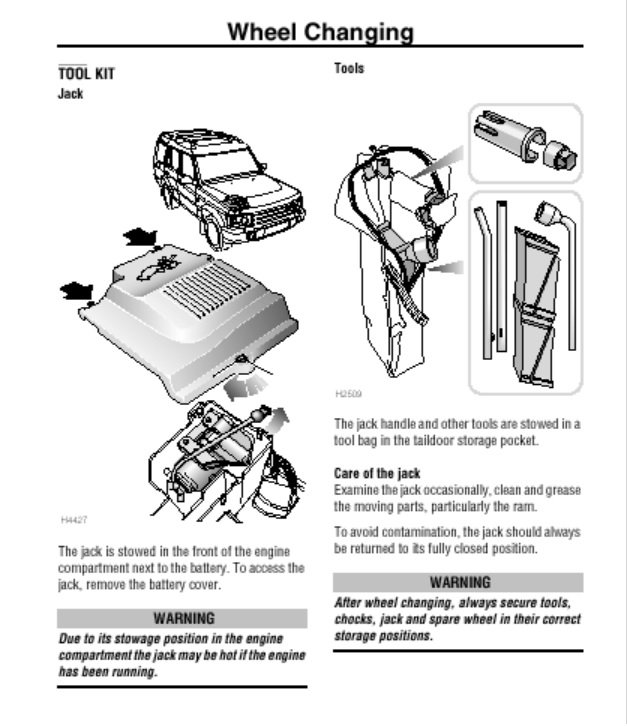

Wojto
Příspěvky: 356
auto: D II
#6 Příspěvek od Wojto » 21 říj 2018 19:36
Neviem ako D1 ,ale D2 má mať v kufri takú tašku a v nej ma byť kľúč na kolesá, tyčka na hever z dvoch častí, dva kliny, nástroj na sťahovanie krytu z bezpečnostného šróba.
Bez názvu.jpg (73.58 KiB) Zobrazeno 4014 x
