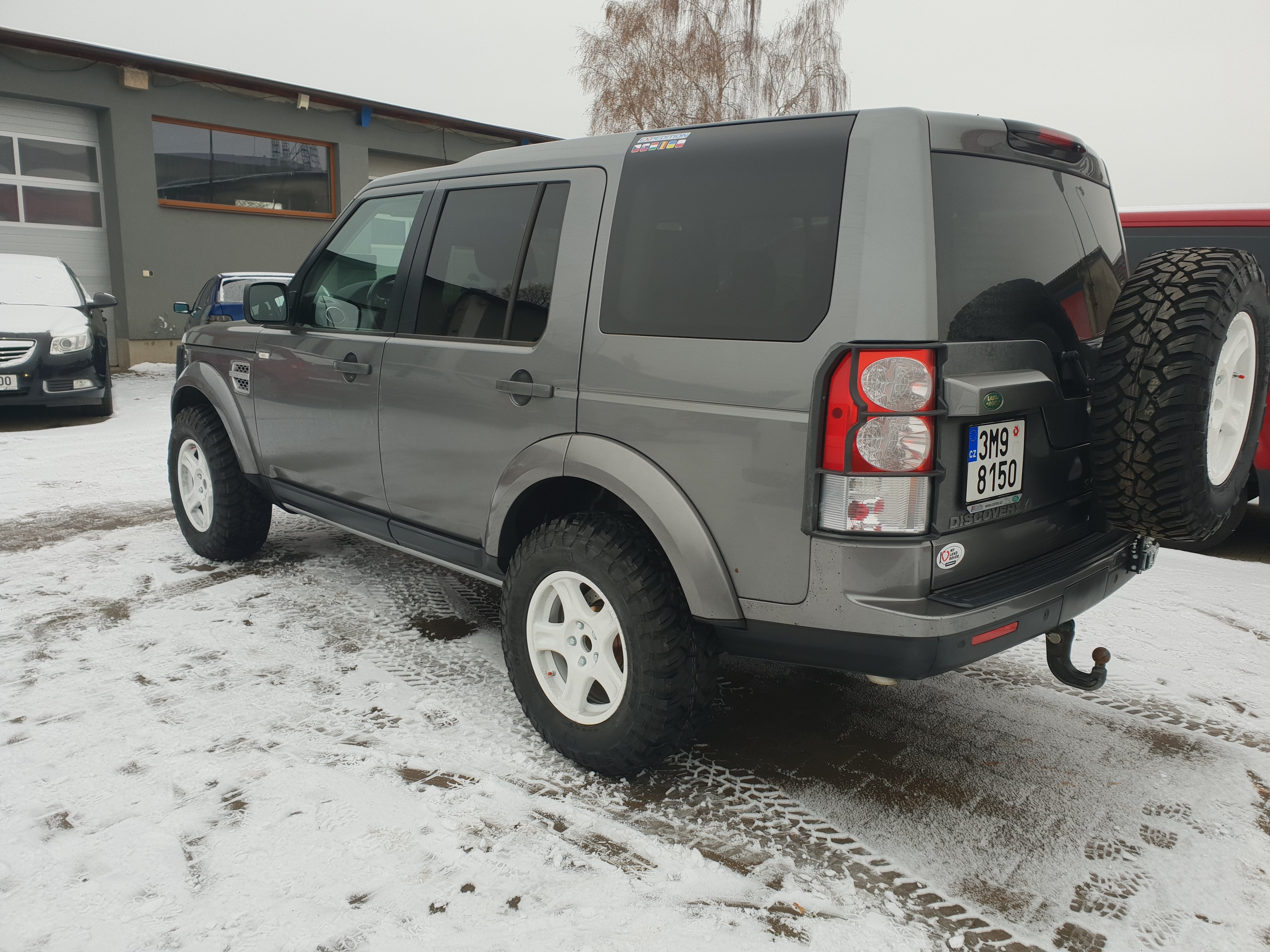

DiscoDrak
Příspěvky: 431
Registrován: 12 čer 2013 14:26
tel.: 607060684
auto: DiscoII
Re: Disco IV - 18
#14 Příspěvek od DiscoDrak » 04 pro 2018 09:18
Rennie píše: 22 lis 2018 17:27 Tyhle by tam mely jit. Mel je Drak na svy D4Obrázek
Jo, souhlas. Ty tam jdou, ale měl jsem stejný problém. Ikdyž je mám napsané v TP jako ty, tak mi tam nešli bez distanček. Musel jsem dát 3cm distančky a stejně jsem musel flexou líznout třemeny. Myslím, že dokonce i vzadu. Nicméně ne všechny, jen asi dva..
Teď už mám na D4 17´´ a supéér
DiscoDrak
Příspěvky: 431
tel.: 607060684
auto: DiscoII
Re: Disco IV - 18
#15 Příspěvek od DiscoDrak » 04 pro 2018 09:21
DiscoDrak píše: 04 pro 2018 09:18

DiscoDrak
Příspěvky: 431
tel.: 607060684
auto: DiscoII
Re: Disco IV - 18
#17 Příspěvek od DiscoDrak » 04 pro 2018 14:59
Badus píše: 04 pro 2018 09:22 Koukam prodej se nekonal [emoji3][emoji106]
Striknes je ale na cerno ne? [emoji6]
Seru na prodej (gentlemeni prominou vulgarismus) - je to dobrý auto!!
DiscoDrak
Příspěvky: 431
tel.: 607060684
auto: DiscoII
Re: Disco IV - 18
#18 Příspěvek od DiscoDrak » 04 pro 2018 17:24
Nee, černa už ne. Bílá se mi moc líbí!
oizoCZ
Příspěvky: 39
Registrován: 20 čer 2018 22:20
tel.: 776284814
auto: LR Discovery 4
Re: Disco IV - 18" nejdou dát přes brzdiče
#19 Příspěvek od oizoCZ » 08 pro 2018 13:44
Bila v poradku! :yes
Gumy 265/65 R18??
Badus
Příspěvky: 696
Registrován: 06 říj 2009 15:45
#20 Příspěvek od Badus » 09 pro 2018 17:14
oizoCZ píše:Bila v poradku! :yes
Gumy 265/65 R18??
Tipoval bych 265/70/17
