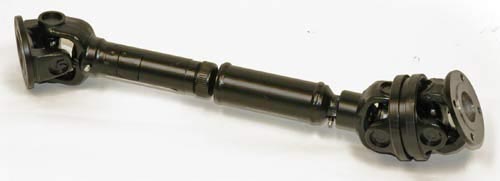

Hoj, tak to vypadá na výměnu kardanové hřídele na předku u Discovery II, manuál. Mám možnost koupit origo, repliku, starší a nebo repas. Nejlépe cenově vychází replika od Admina. Nejodolněji se asi tváří ten repas v českém kardan servisu. Máte nějaké zkušenosti???? Mám lift, ale jen 2", takže se to nikdy nijak nedotýkalo. Co byste doporučili? Je nějaká Heavy Duty verze přední kardanky na Discovery II? Nebo dát tu repliku a prostě měnit častěji. Vyjde oproti všemu ostatnímu skoro na polovic, tedy 6000,- i s DPH.

Dal bych repliku když vychází na polovic navíc bude stejně se zárukou, jestli se dělá na D2 zesílený kardan jsem nenašel, ale je třeba brát v úvahu, že zesílením každé součástky pohonu ohrožuješ jiné origo součásti třeba poloosy nebo diffy ikdyž D2 je výrazně pevnější než třeba D1.Jinými slovy pokud pevnostní tak vše :!:

-tak fakt nevim, no asi koupím tu repliku abych mohl jezdit a ten můj kardan si nechám od Eliotta předělat a vytáhnu ho až ta replika odejde
-nebo se mi taky líbí ten u Scorpion Racing, jenomže s nima je řeč jak s polenem Jak tady padlo,když dám silnější kardanku, co všechno ostatní slabší ohrozím, nebo musím měnit za lepší?

Tak jsem našel toto, po anglicku hovořím plynně, ale tady jsem trochu v koncích. Myslíte, že je to dobrý kousek. Vyšel by s dopravou do 9000,- a můžou udělat jakoukoliv délku. Jde o Scorpion Racing... a byl by tu příští středu.
DOUBLE CARDAN PROPSHAFT
Standard sizes available off the shelf.
Fully greasable through 5 grease nipples.
32 degree wide yokes.
Rilsan Coated Compact Spline.
Fits original transfer box flange.
100mm slip.
The Ultimate in Double Cardan Propshafts.
Custom lengths available
A co ta délka. Mám 2" lift. Mám si objednat o něco delší než je origo. A o kolik delší pokud ano???

Možná hloupá úvaha, ale dělal ti někdy tvůj originální kardan problémy po montáži 2" liftu? pokud ne tak logicky délkově stačí originál,tento nabízený má chod kardanu na drážkách 10 cm což by mělo stačit bohatě :!:

Jo to je lógiš, ale právě po zvednutí mi po asi 20000km odešel, tak jsem si říkal že možná o fous delší by byla lepší. Ale jak píšeš 10cm chodu bude rozhodně stačit. Jen já to z toho popisu nepochopil.
Prosím tě nevíš kolik je délka origo kardanky na Disco II? Dodavatel se totiž ptá jakou chci dálku. No snad mu bude stačit, když napíšu, že to chci jako origo...
