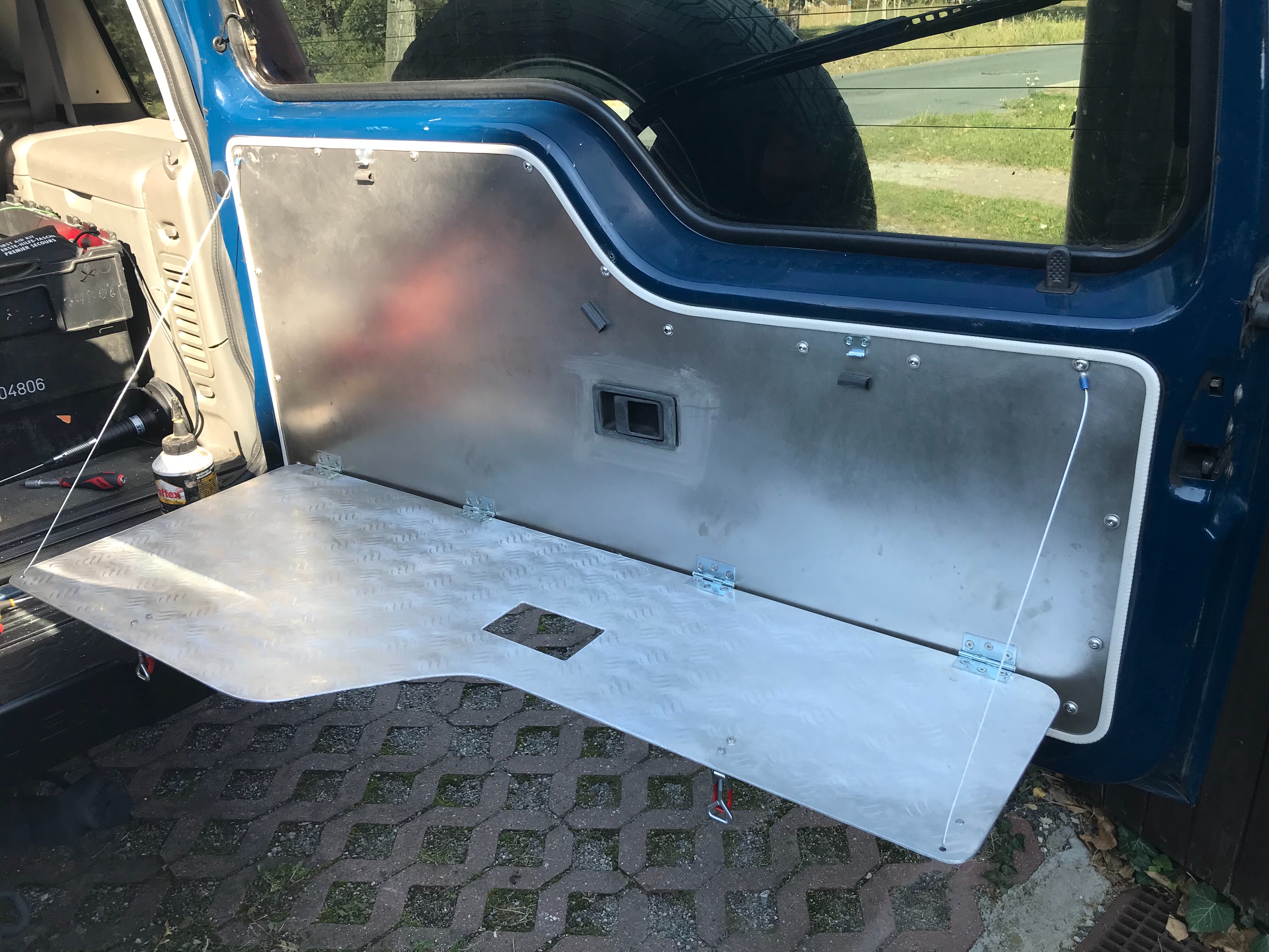

#6 Příspěvek od Marty_LR » 08 pro 2018 12:29
Za me supr vec tohle ... na vareni treba..
To bylo po “posteli” hned dalsi co se s autem delalo...

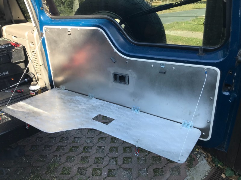

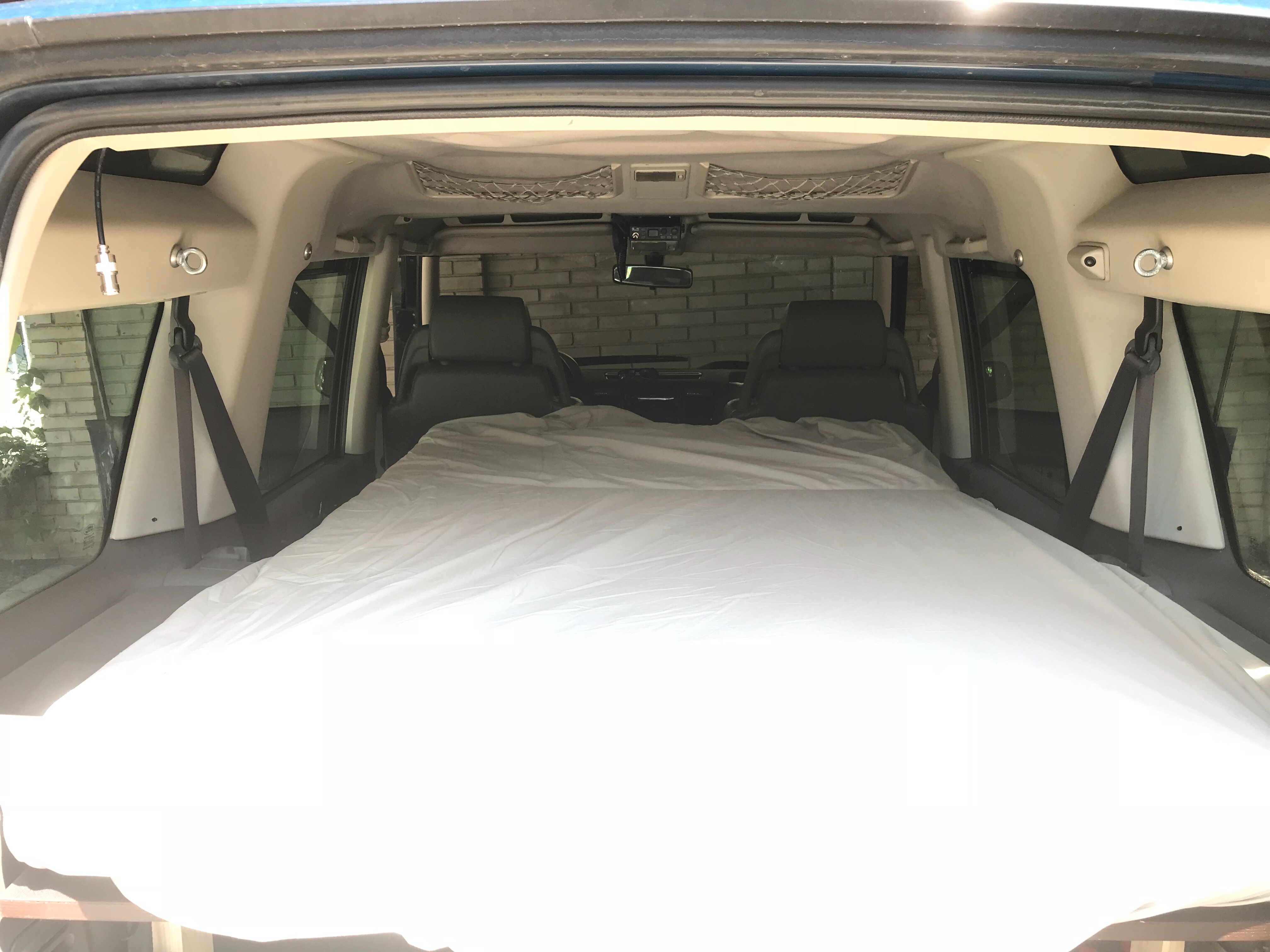

Je to sice taky D2, ale je to podobné jako D1. V průběhu let na různých autech se vyvrbilo, co je dobré a co byly slepé evoluční větve. Fotky napoví. :cool
a upgrade 2018 ...... dva šuflíky místo jednoho, vařič pořád v režimu "připraven"
, zdvojení pojezdu na ledničku, ateso horkovzduch a solární "velín" 8)

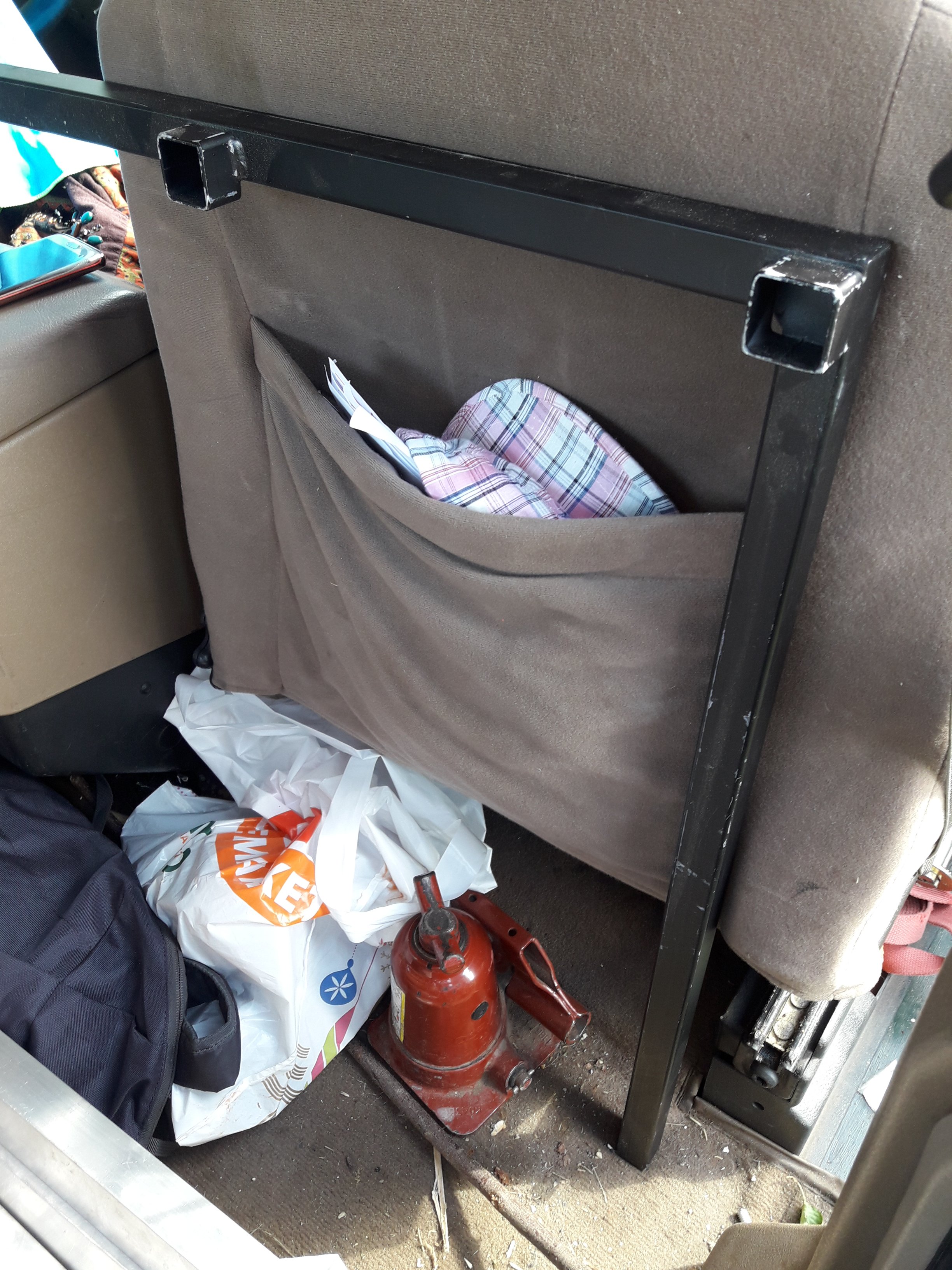

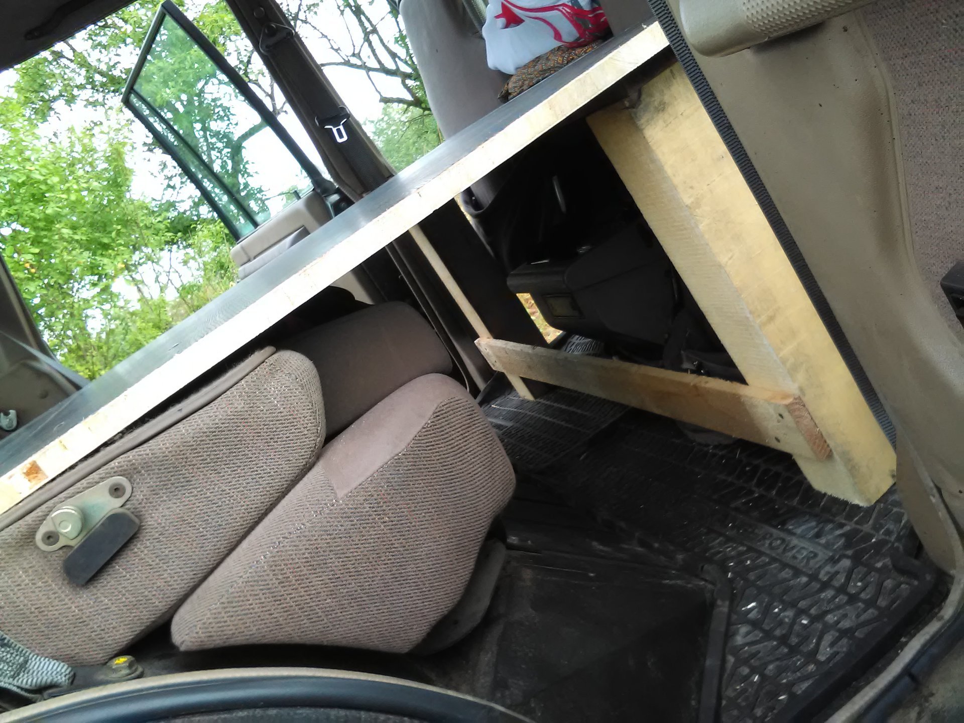

#10 Příspěvek od marek sk,lm » 09 pro 2018 16:39

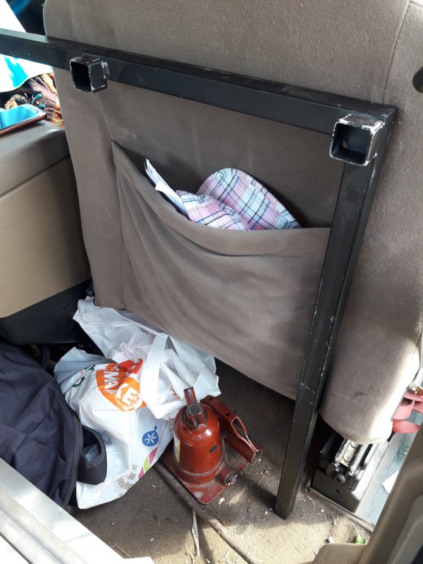

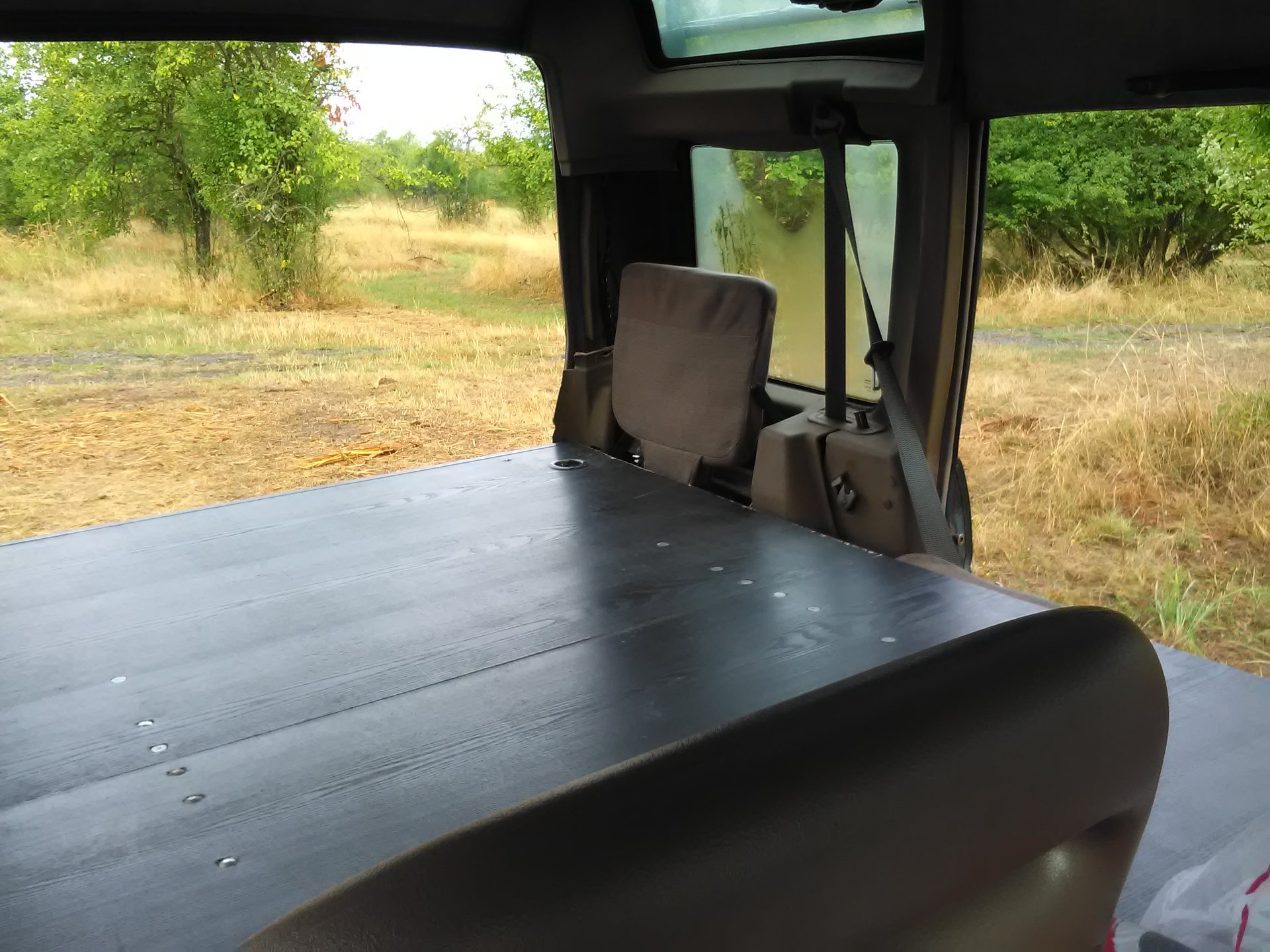

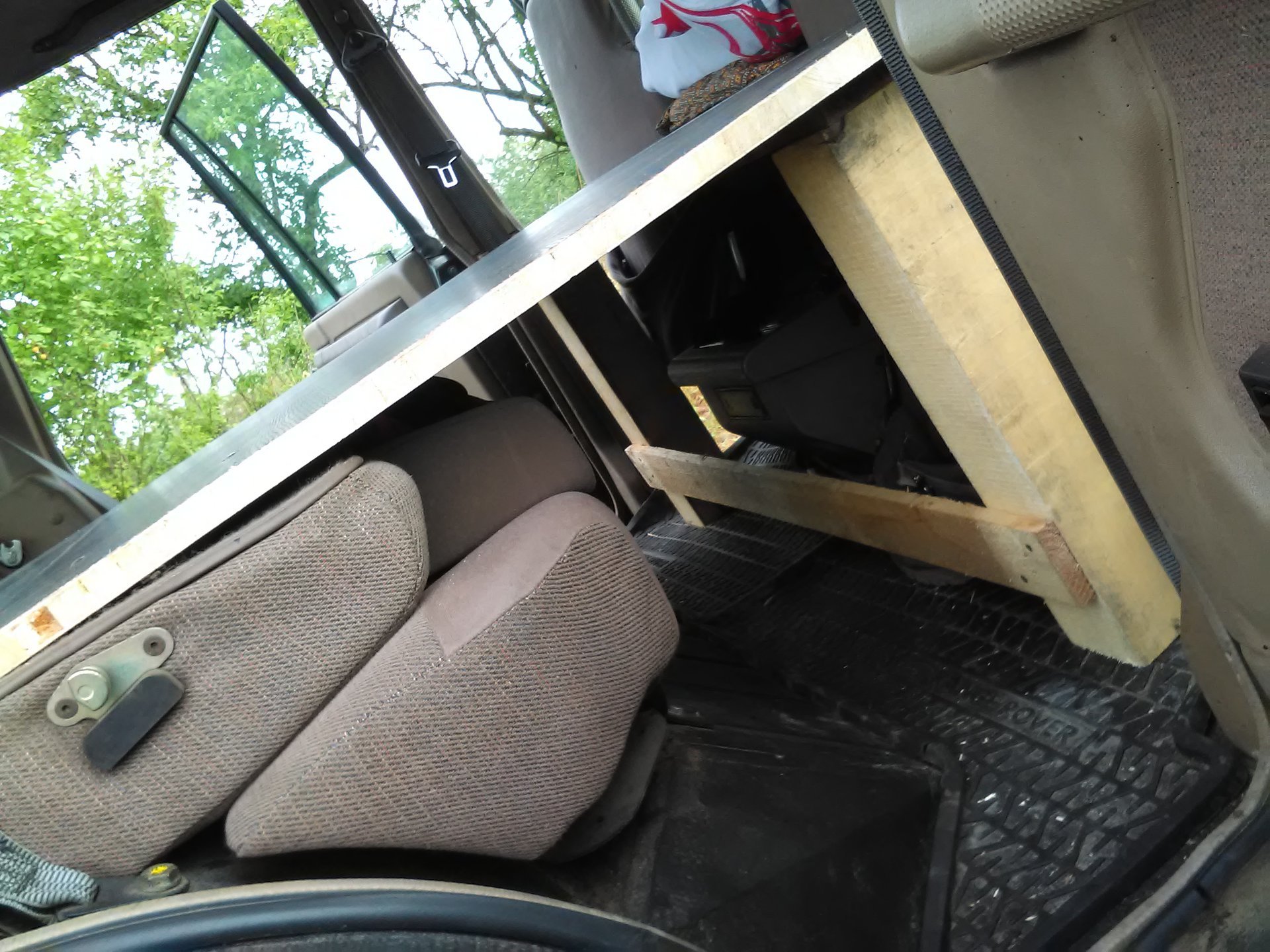

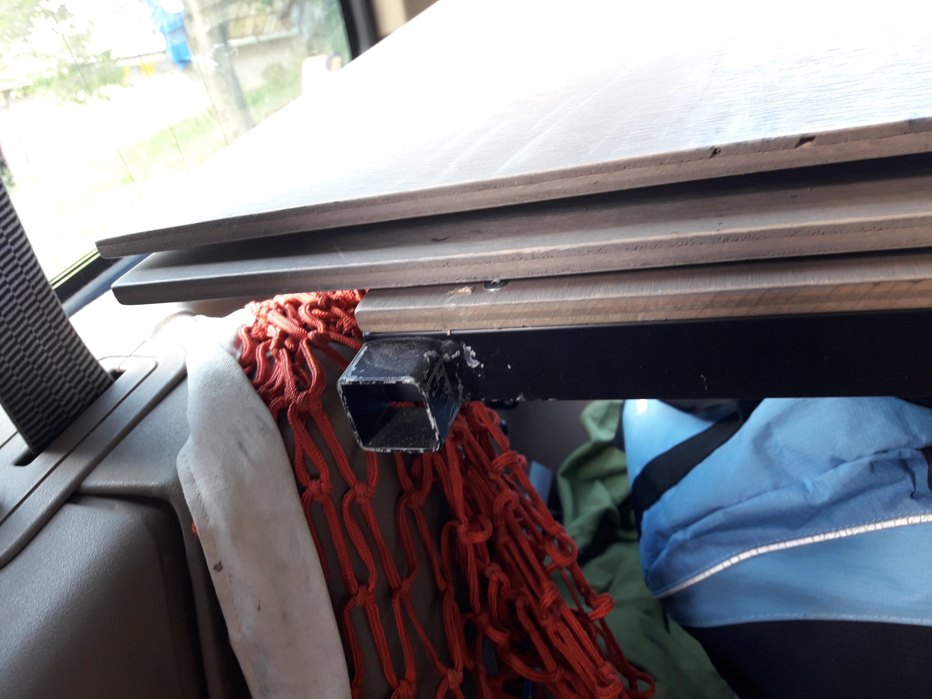

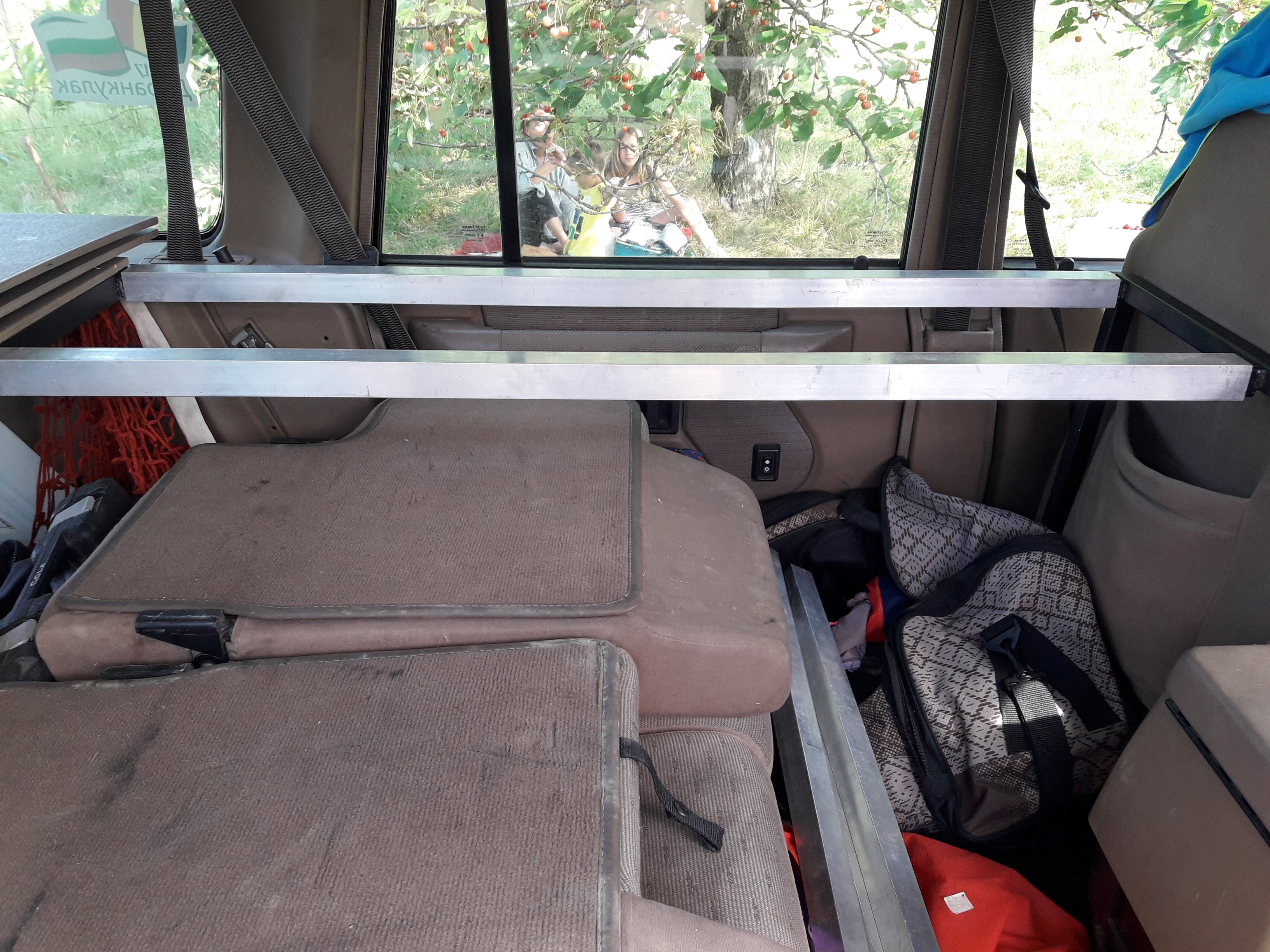

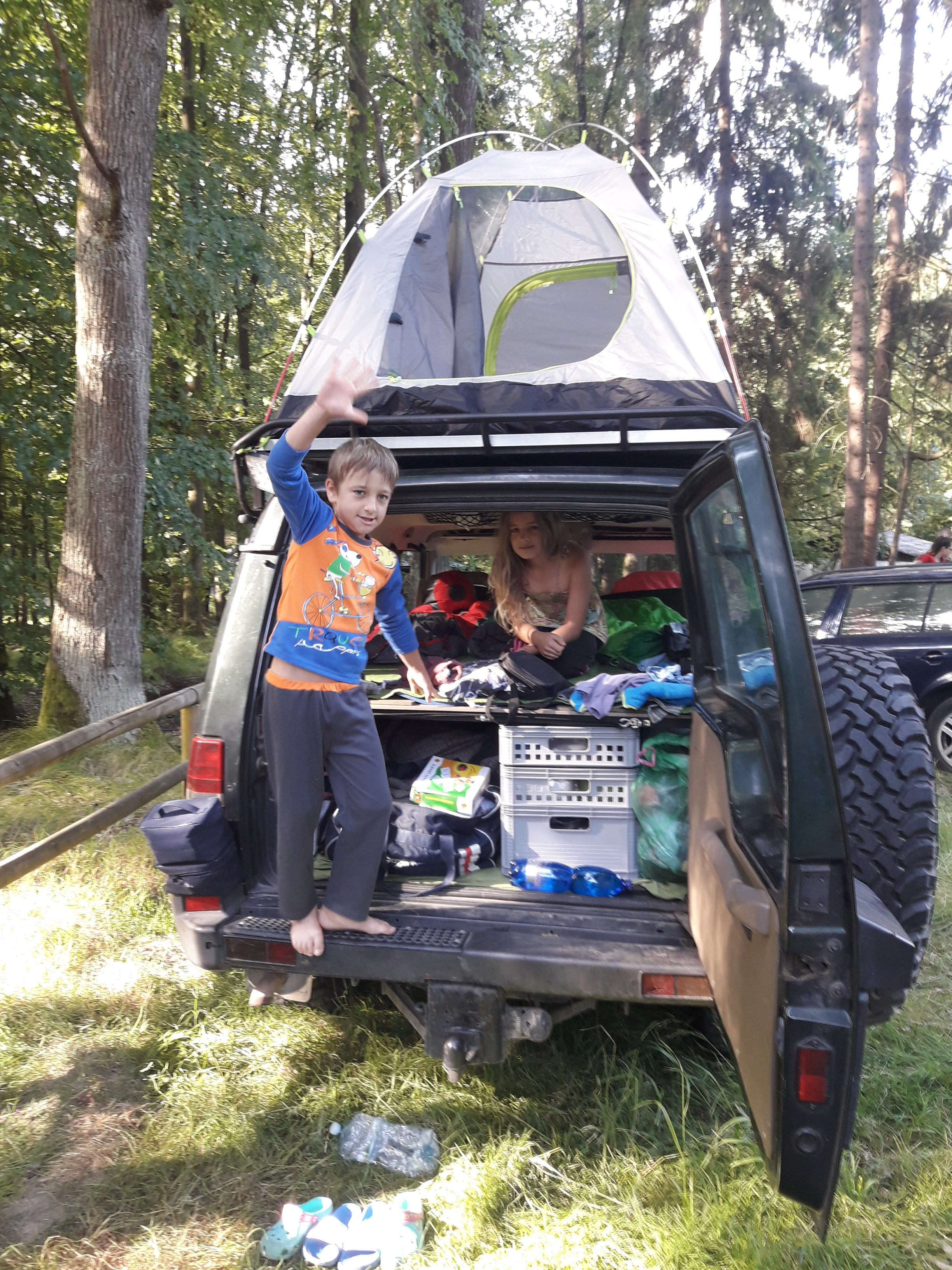

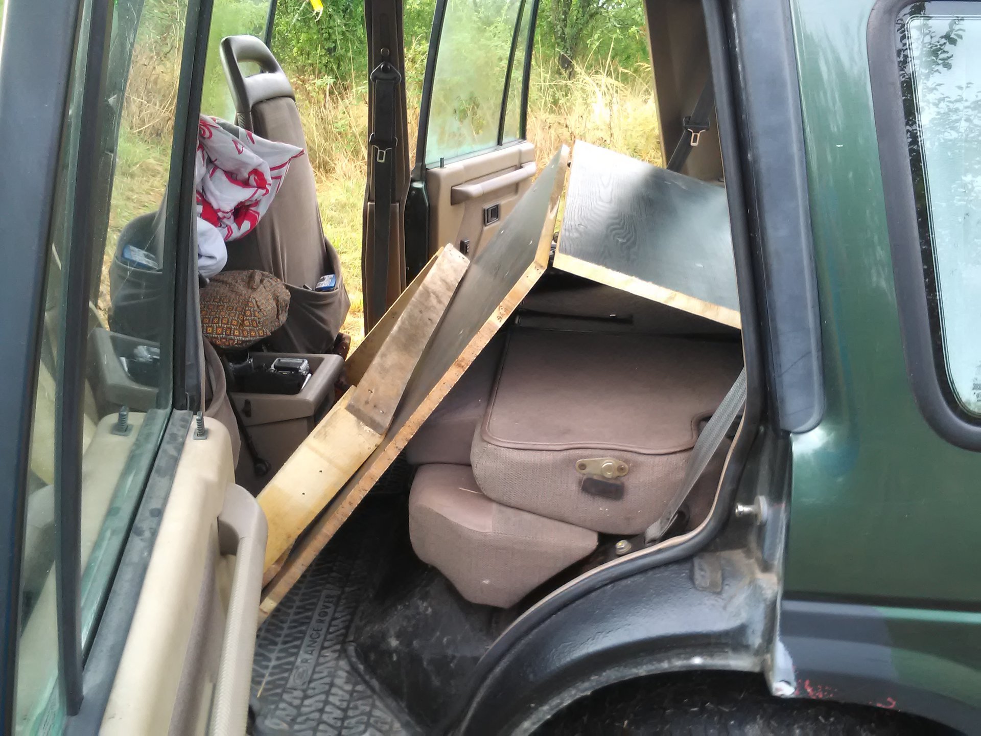

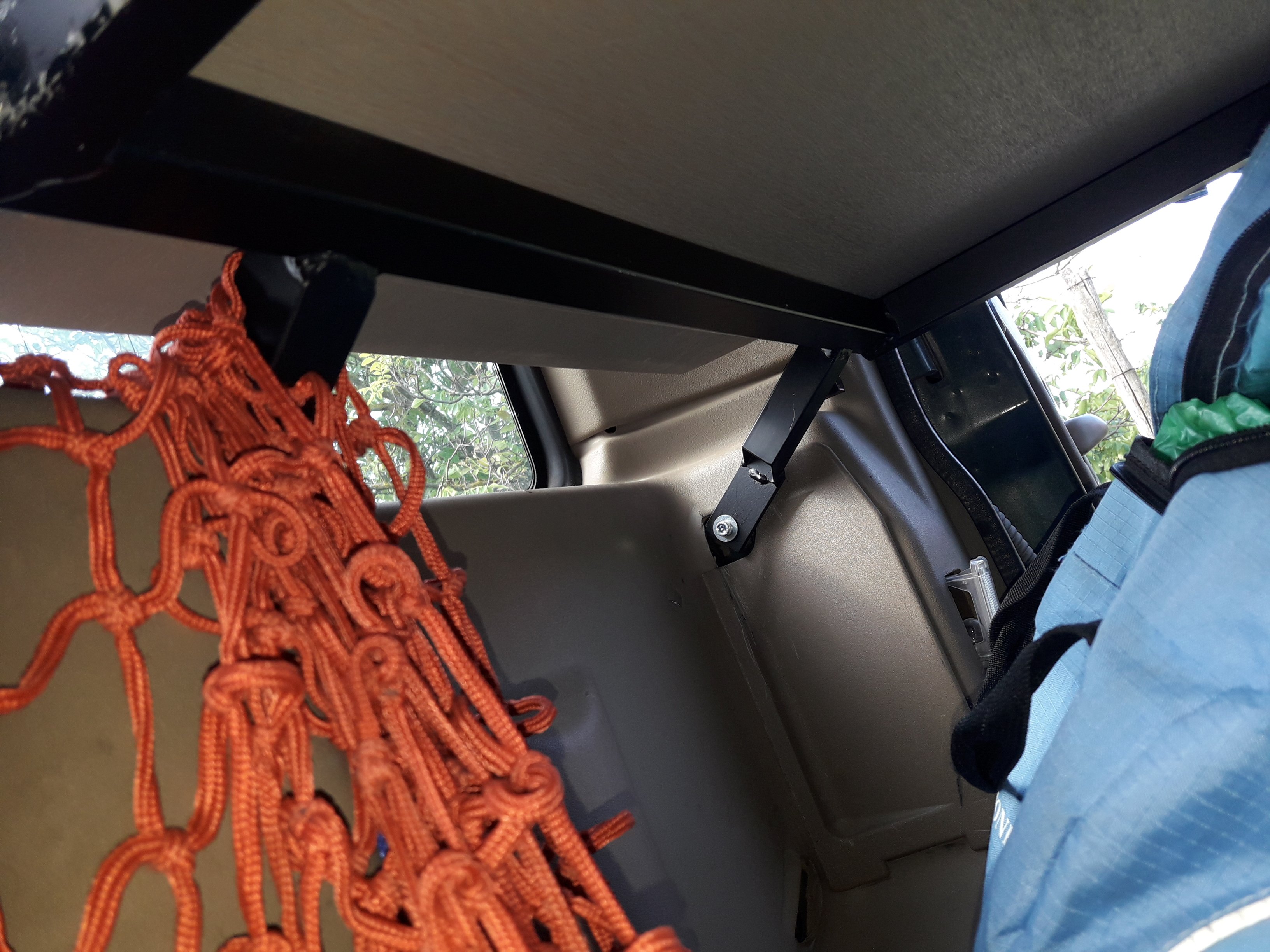

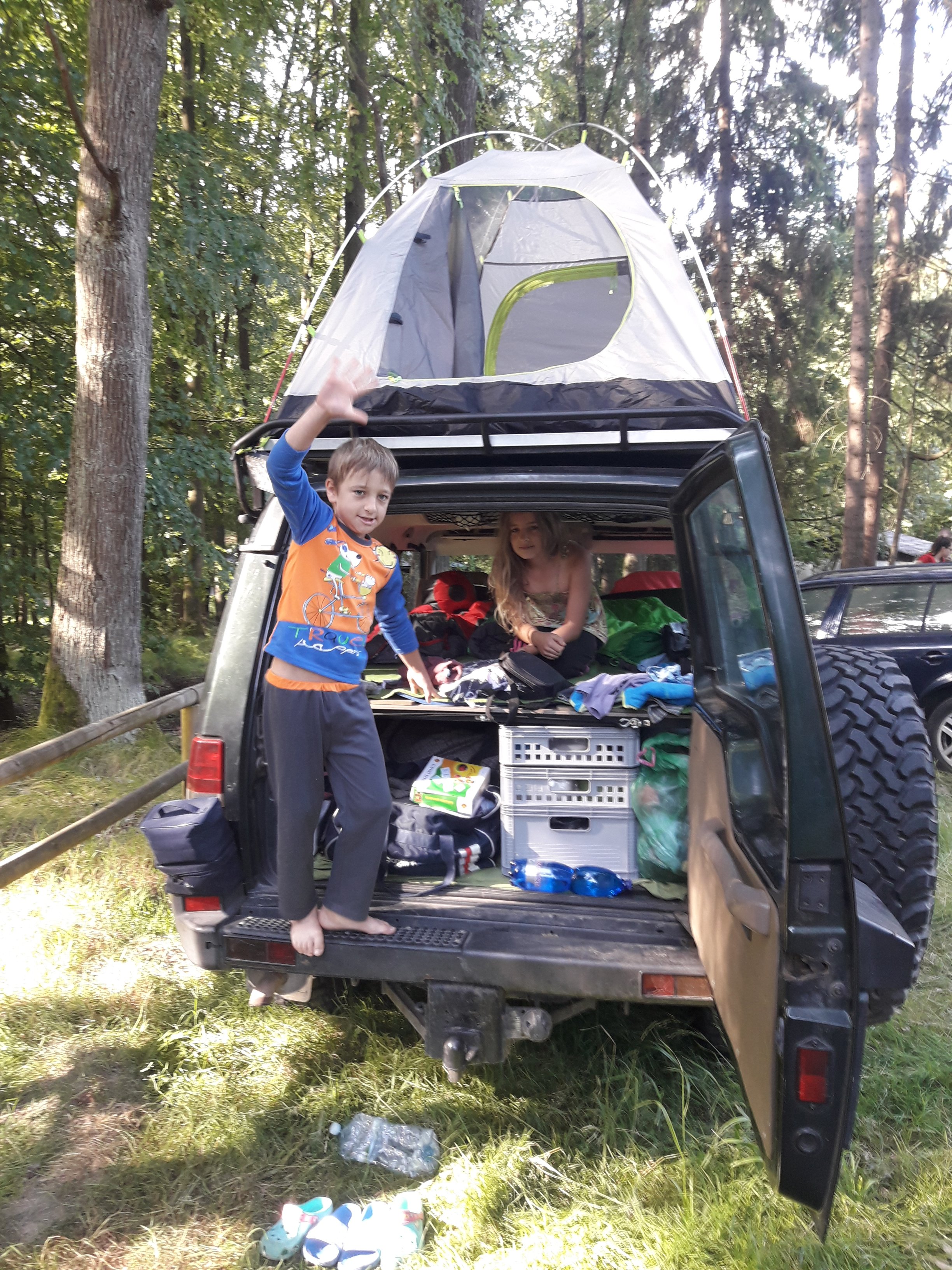

Na margo toho spania - ja mam takto... mozno pomoze,
"supliky" - pouzil som bednicky a vysku spania som prisposobil tomu, akurat sa medzi ne vojde 20l bandaska s vodou /aj na vysku akurat/
tu prednu nohu na postel by som urobil s 3 casti - nohy hlinik nasuvacie, vodorovne priecniky su hlinik asi 40x40x2 -uplne by stacil aj 30x30 je ich 5ks a drzia predpatim o predne sedacky. :idea:
preglejka 10mm - akurat, kazdopadne na spanie hrubsi matrac... 2 decka + 1ks dospelak 100% komfort

Plastové bedničky, nejlépe Euro přepravky jsou super. U druhého spaní už jsem se nedrbal se šuplíkama, ale dal jsem tam plastové přepravky. Dřív jsme měli nějaké průhledné plastové boxy z OBI - nevydrželi, velice rychle popraskali, a nejenom v autě, ale i ty použité doma. Prý vydrží průhledné plastové boxy co prodává Ikea.
Re: Campingové úpravy na D1 (200)
#12 Příspěvek od Maxsel » 11 pro 2018 14:03
Ty Euro přepravky jsou super. Mají díru na vytahování (na pojezdech nebo jen nasunuté), Ve verzi na maso jsou bez děr, tak z nich (ani do nich) nic nenateče. Dělají se asi ve třech hloubkách, tak zůstává jen nevýhoda předem dané šířky a délky.
Ale hlavně vydrží nesmysl a přitom (proti jiným) skoro nic neváží.
