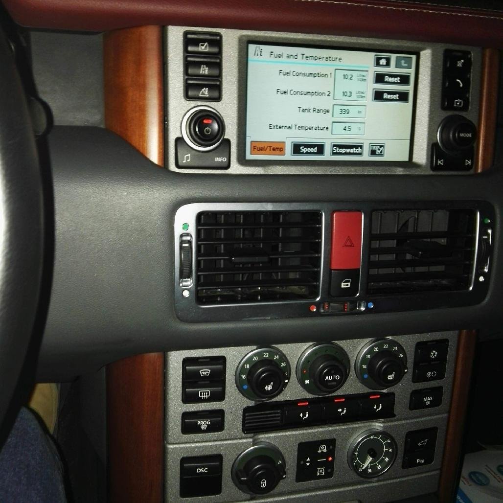

Nevíte někdo, zda se dá na Range Roveru 3.0 diesel rok 2005 nějak naprogramovat nezávislé topení, aby se zapnulo dříve, než do auta ráno nastoupím ?

Ano dá se to nakodovat.

Jojo, zmackni leve horni tlacitko na radiu(odskrtnutej ctverecek) a tam je nekde menu timer heat&ventilation a tam si muzes nastavit dva casy chodu. Ale asi to musis mit i odblokovane? Myslim,ze to nebylo standard u vsech?

Nebo si kup dálku od Webasta, vzadu je na to příprava. Jenom zapojíš konektor. Akorát se museli přehodit nějaké dva dráty v tom konektoru, jestli si to dobře pamatuju.
