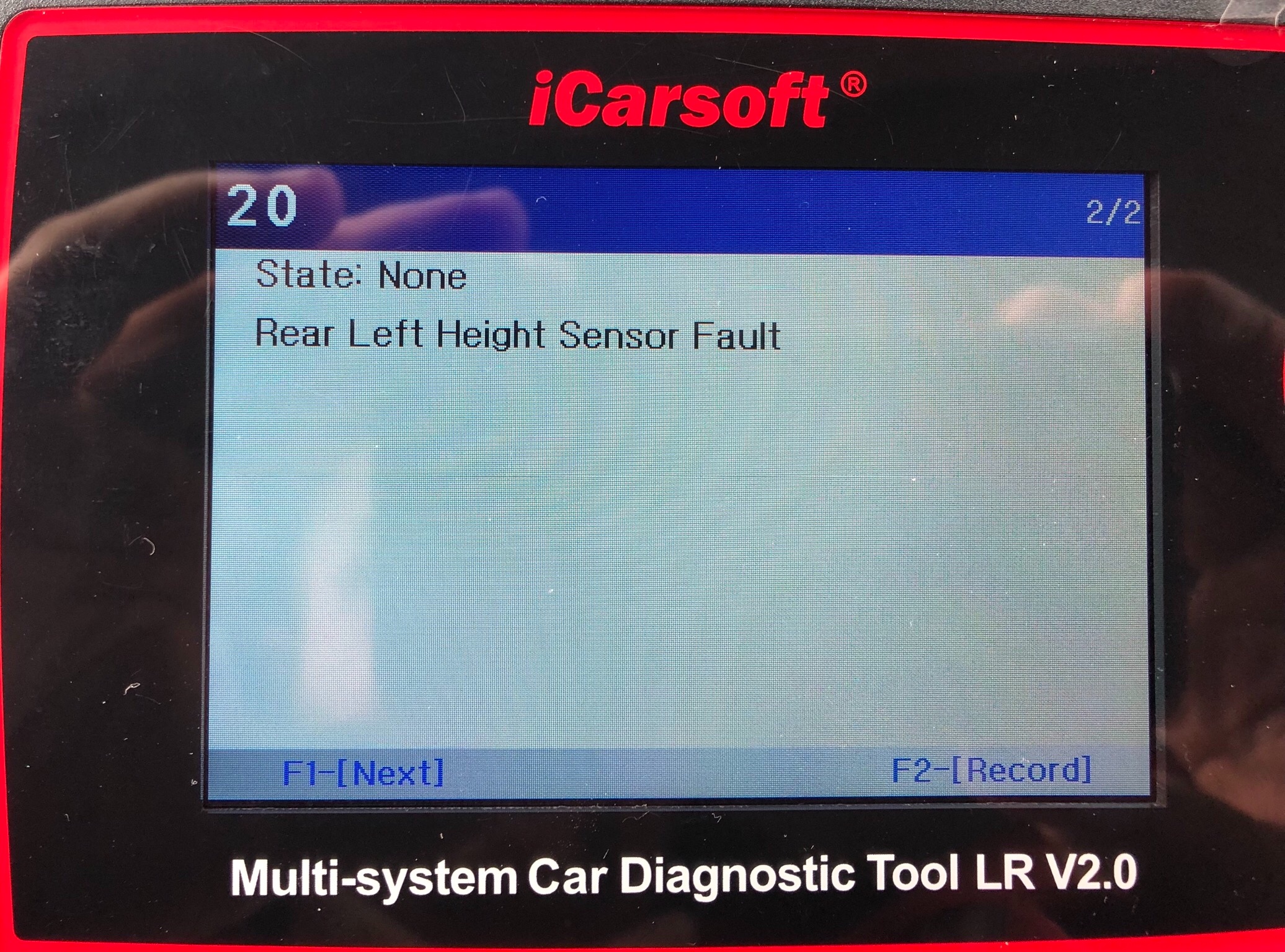

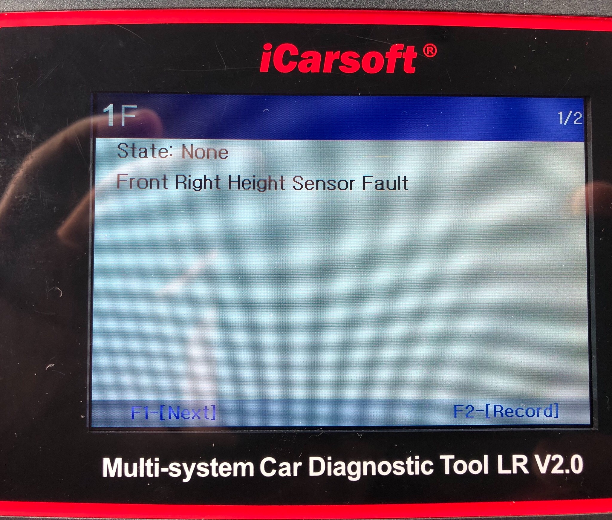

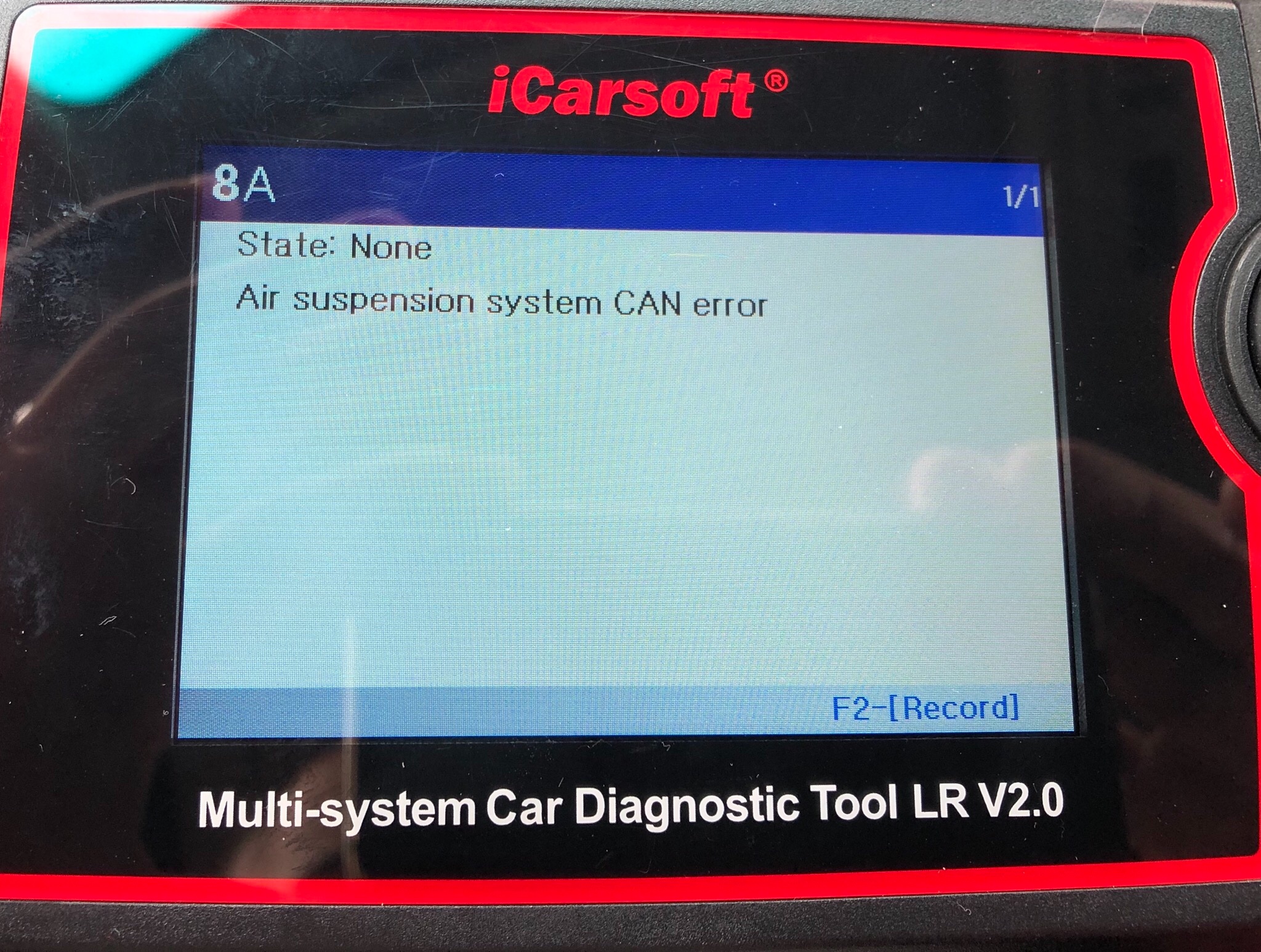

Zdravim vas pani. Mam problem so vzduchom na mojom RR 3.0 td6 rv. 2003. Po nastartovani sa mi objavila hlaska selflevel suspension inactive a automaticky vyplo ovladanie vzduch. podvozku. Dal som to na diagnostiku a ta ukazuje chyby v prilohe. Objednal som senzory a vymenil som pravy predny a pred vymenou zadneho som vyskusal co povie diagnostika, avsak ta hlasi stale tie iste chyby, dokonca aj vymeneny pravy predny senzor. Auto aj po dvoch tyznoch stoji v tej istej vyske. Stretli ste sa s tym niekto?

"height sensor fault" hlasi diagnostika v sekcii Air suspension a chyba "Air suspension system CAN error" hlasi diagnostika v ABS sekcii. Ked som pozrel live data tak oba senzory vykazuju do jednotky 0V. Diagnostika mi taktiez ukazuje v live datach tieto vysky: strana LP 714mm, PP 584mm, LZ 610mm a PZ 620mm. Ked som to zmeral manualne tak vysky su: LP 714mm, PP 724mm, LZ 726mm a PZ 736mm.

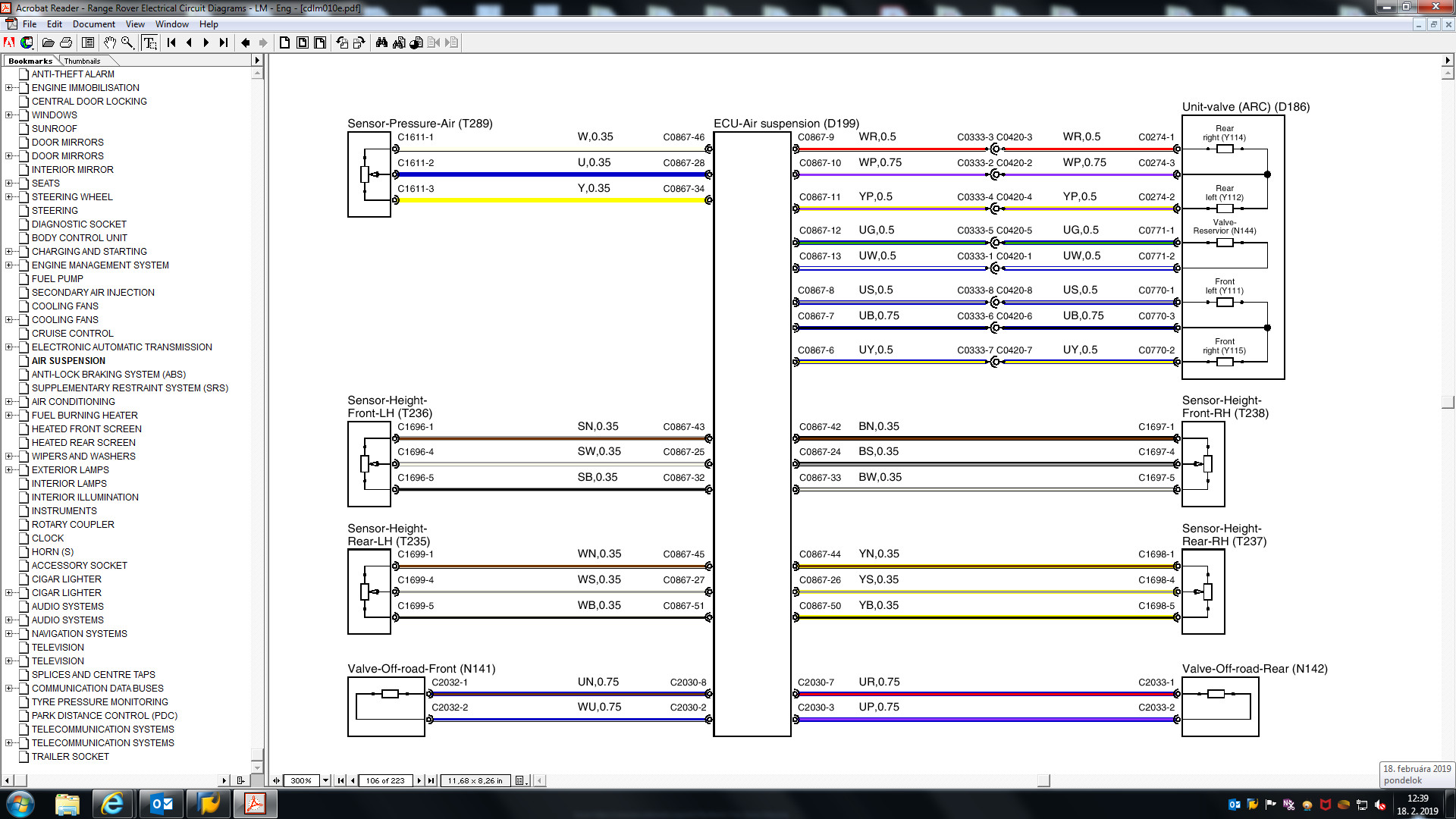

Budem sa snazit odvijat od tych 0V. Skusim premerat kabel ktory dodava 5V do senzora a kabel, ktory by mal spatne viest prud do riadiacej jednotky. Podla schémy su to kable napojene priamo na riadiacku.

Ano, mas pravdu. Vodic BW dodava 5V do praveho predneho senzora a vodicom BN sa prud vracia na zaklade polohy senzora.

do PP senzora ide z ECU 6 kablov. 3 su z air suspension ECU (BW vodic dodava 5V) a 3 su z headlamp levelling ECU (WB dodava 5V). Nove senzory vyuzivaju na konektore uz iba 3 piny (1,4,5) a udajne su plne integrovane aj na vozidla so xenónmi. V mojom pripade som premeral priepustnost vsetkych 6 kablov a vsetky funguju. Aj napriek tomu chybu nie je mozne vymazat. Nemoze to skutocne byt iba to, ze ECU nacitalo nejake divne udaje o vyske vozidla a teraz je potrebne podvozok nakalibrovat?
