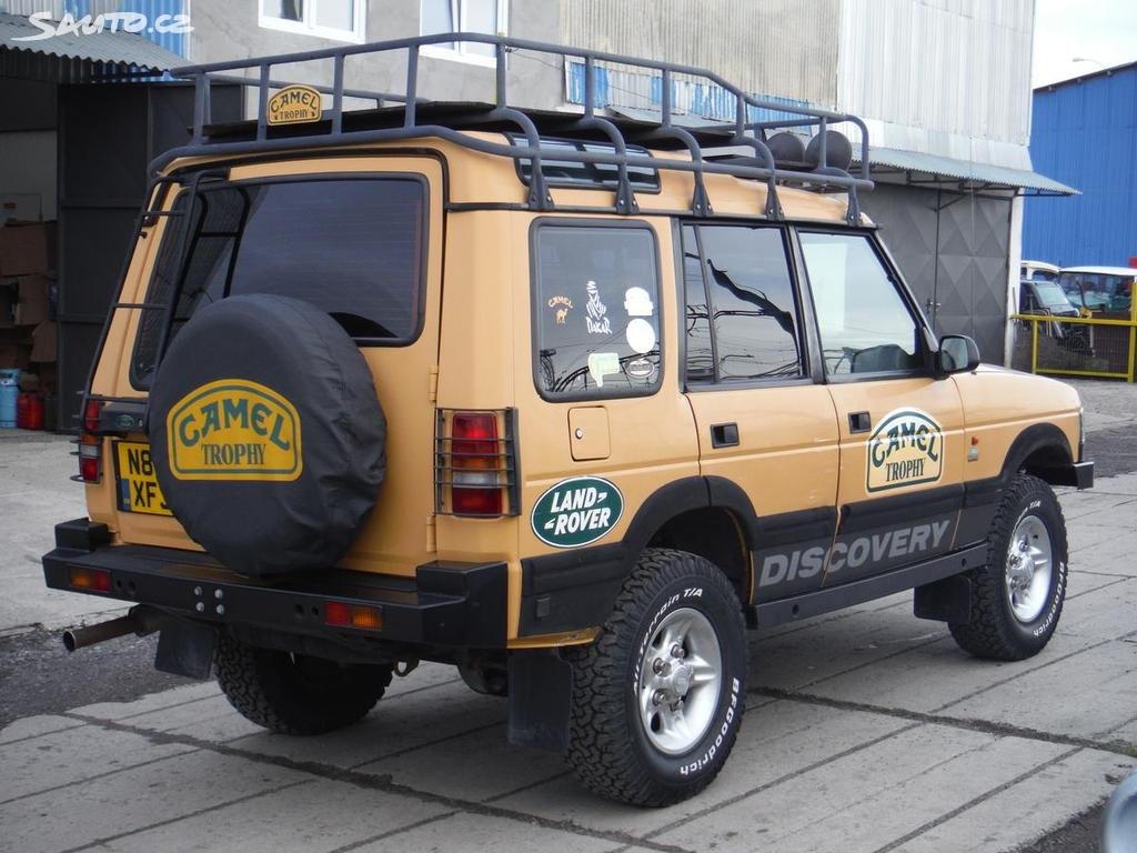

Zdarec,
jelikož přibyl malí offrouďák do rodiny a s ním spoustu harampádí co bude potřeba vozit. Tak
sháním camel trophy zahrádku na Land Rover Discovery 1. Taková jak na foto.
Tak kdyby někdo měl, nebo věděl kde by mohla být, ať se ozve.
DÍK :yes

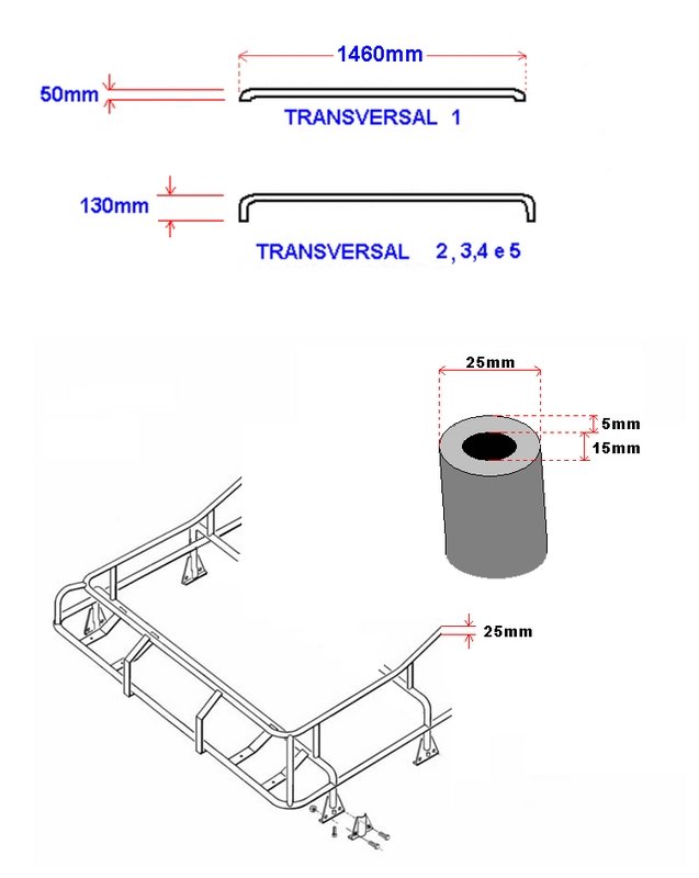

Taky si myslím že neseženu. Sháním, abych nemusel vyrábět :) Ale v létě začnu, nakres mám, už jen čas. Mám pak nachystat trubky pro dvě zahrádky? :-)

Myslím, že bys mohl ;) budeš to dělat z alu nebo oceli?

Ještě nevím, záleží jaký bude cenový rozdíl a s čím se bude líp pracovat.. Kámoš mi kdysi dělal pevnostní tyč řízení, z nějaké směsi oceli. Vážila stejně jako sériová a pevnost je úplně jinde. Jestli máš někoho, kdo sežene alu za fajn cenu, případně svaří.. Tak to nějak vymyslíme :-)
Trubka vis foto.

Nevím jak u zahrádky, ale když jsem si vyráběl antény pro VKV pásma, tak nejlehčí materiál pro ráhna byla ocelová bezešvá trubka. Když jsem použil "dural", tedy spíš tvrzený hliník co se dá dnes rozumně sehnat, tak pro stejnou pevnost to bylo těžší. Pravda je, že ty ocelové trubičky měli sílu stěny 1mm. Ideální na antény byly trubky titanové, ale cena byla trošku jinde.
Navíc ocel se bude podstatně lépe svařovat a dělat z ní třmeny a podobné věci.

A ještě poznámka - zvážil bych zahrádku bez toho zábradlí okolo, nebo alespoň s možností ho oddělat. Třeba střešní stan se jednodušeji dává na rovnou plochu.

Mám v plánu to ještě změřit, pro případnou montáž stanu. Když tak vyrobit trochu jinou verzi. Minimálně to zadní zábradlí s možností oddělat. Spíš sem pro ocel.
