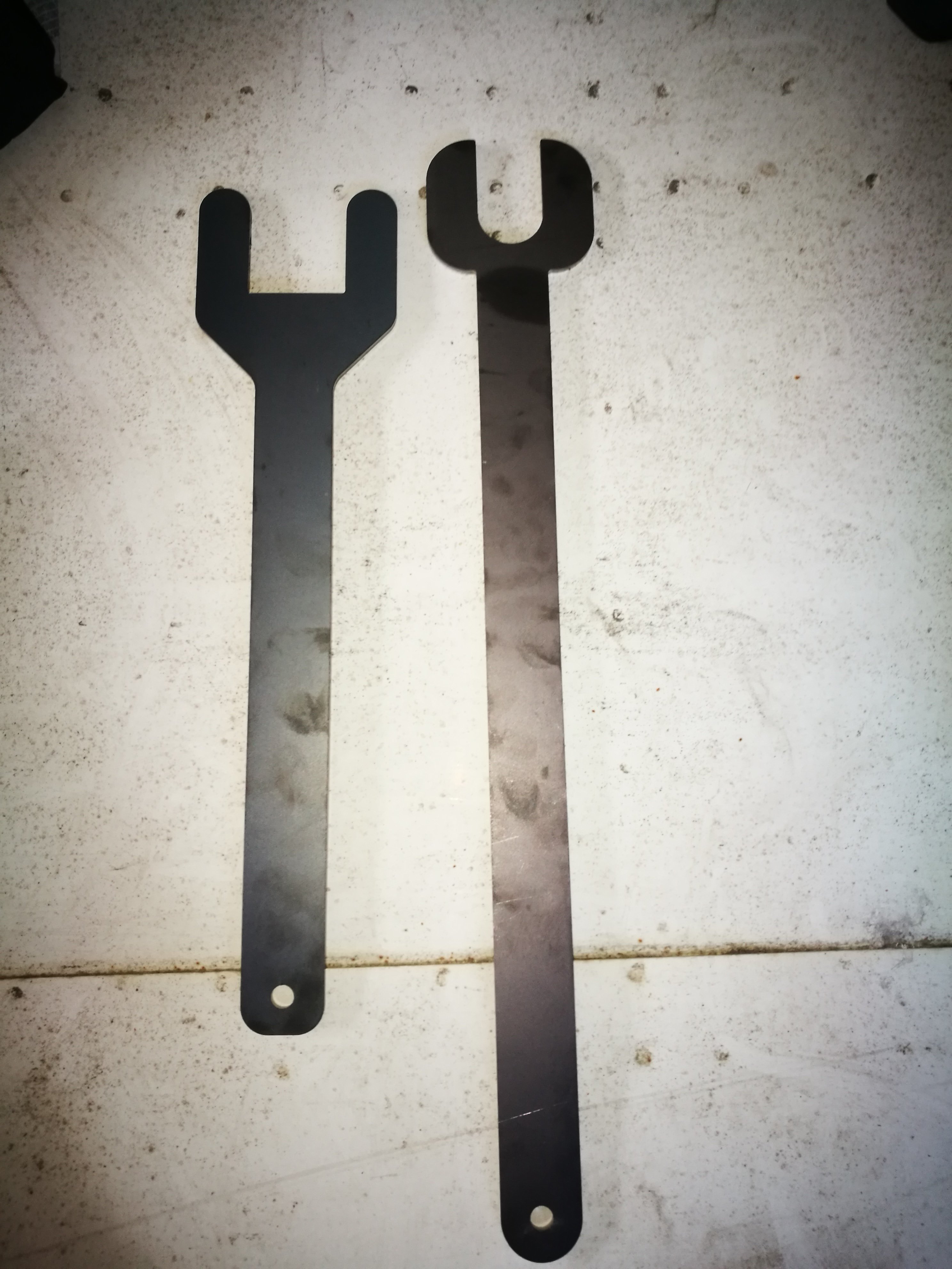

Aby stě si nemuseli kupovat kvůli povolení visko vrtule su u mna na skladě v Brně mozu klidne kolovat po cr :mrgreen:

Ja mám zbrusenu tuším 32 a funguje výborne :grin:

Taky ale poklepem to nešlo povolit potřeboval som ten bazmek na aretaciu tak som chytil nerva a za hodku Bolo vypálené aj s cestou :Ja blb:

Taky jsem si svařoval v nervu, :grin: ,ale tohle vypadá dobře :yes

A proč jsi tomu nenechal rovnou udělat alespoň hezkou profilovanou rukojeť? Takových pár zatáček už je tomu laseru jedno. A bylo by to originální.
Mě se podařilo nají originál klíč 32/36 kterej je takovej plošší a krásně se tam vejde. A na rozdíl od kusu plechu, je to jinak pořádný kus železa, docela vhodný pro sebeobranu. :mrgreen:

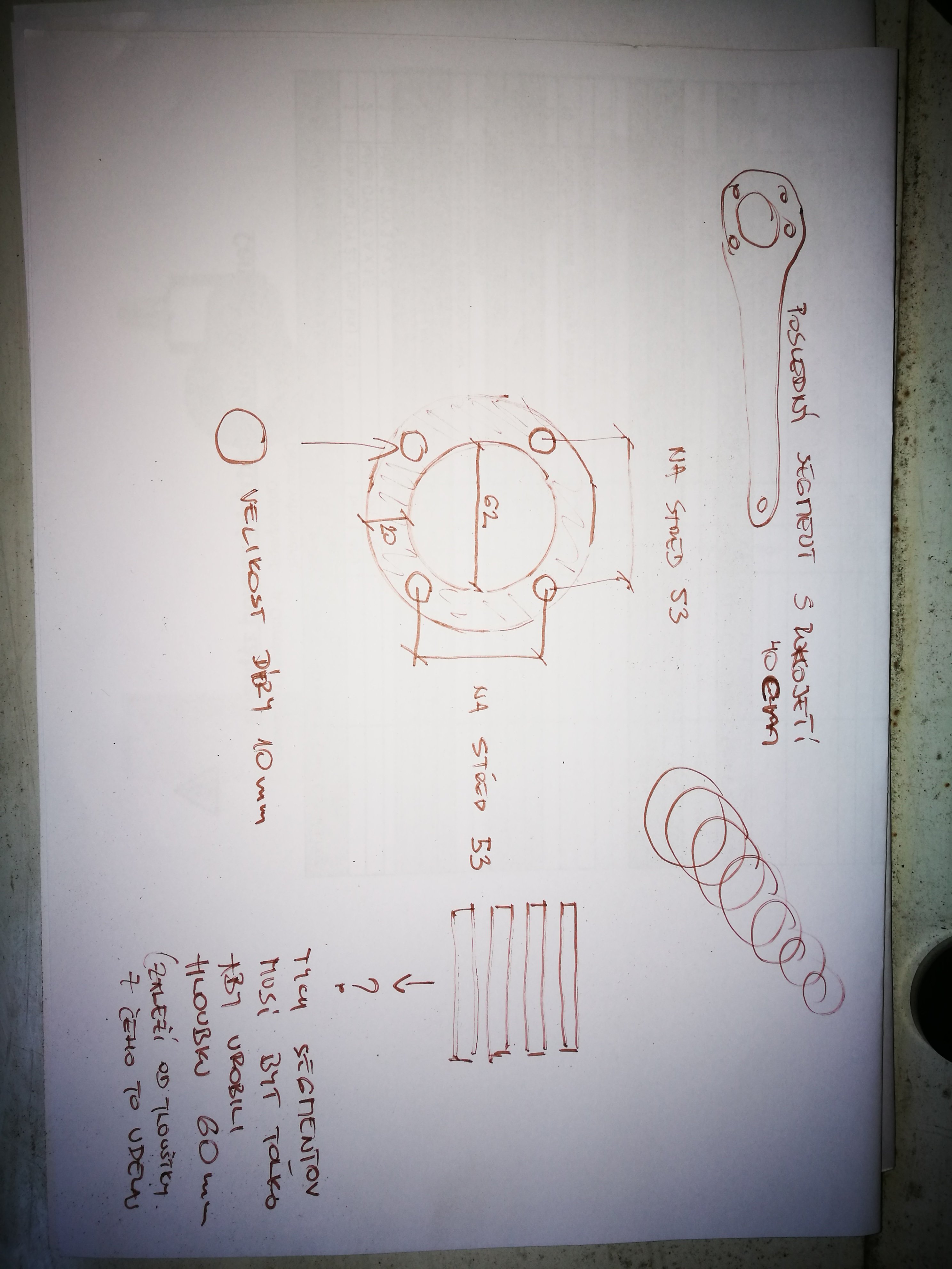

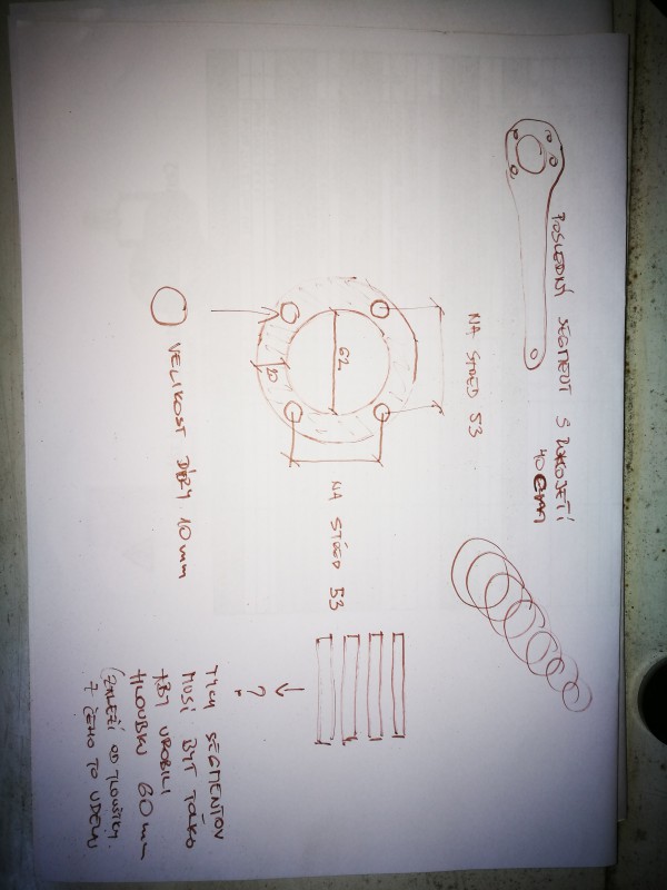

Keby som vám tu ukázal tu maluvku co som poslal Liborovi na vypálení tak by ste sa mi smialy do konca zivota :rofl :rofl

To víš já se teď bavím. Dnes som pred odchodem vyplodil další přípravok na remenicu co je na kluke. Tak mi teď Libor psal že se už těší že sa na firmě docela asi bavia tými maluvkami co mu posielam😂😂 kým skončí zima asi budem mat celu sadu bazmekov na 300tdi

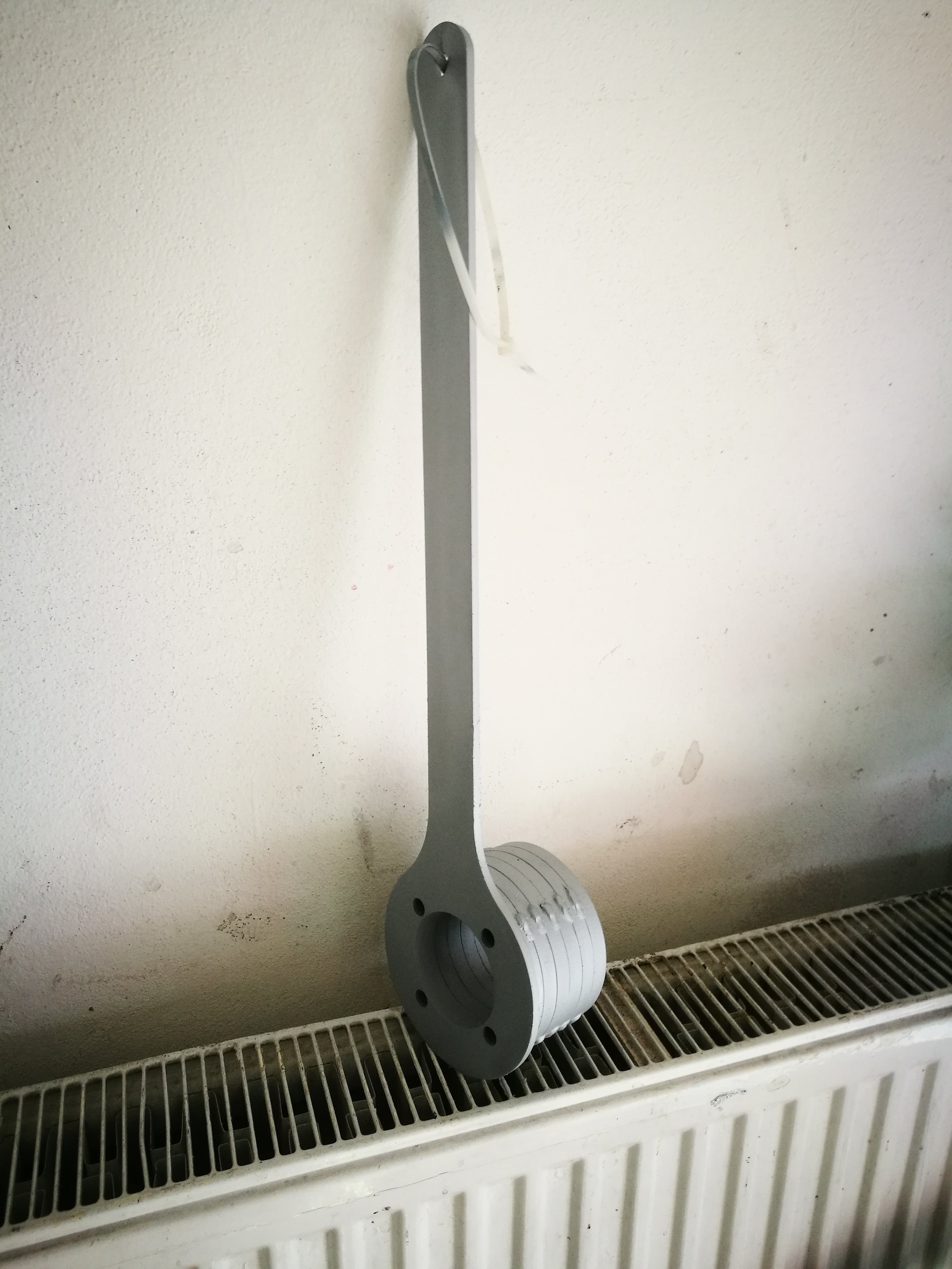

#10 Příspěvek od matooo » 22 úno 2019 11:51
Plus srac na kliku lrt12080

#11 Příspěvek od Kokesek » 22 úno 2019 15:18
Jelikoz kreslim stejne, tak sem to presne pochopil.
