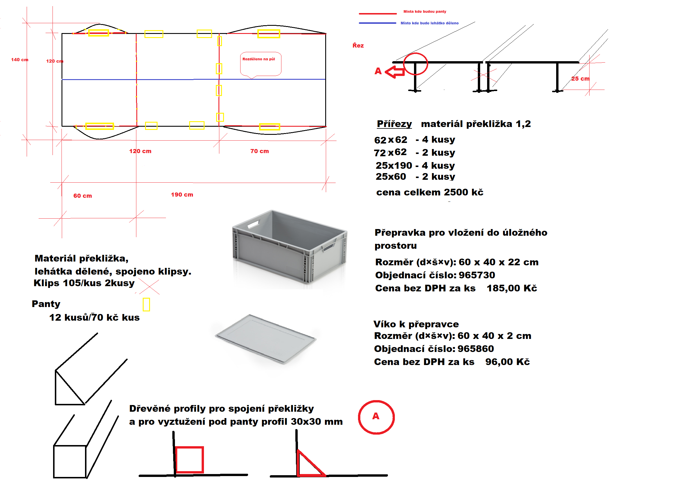

Napadlo mě tohle téma, z důvodů toho, že tento problémek právě řeším v RR L322. Vím, že už se tady tyhle věci dost často probíraly, ale i proty kteří tohle budou řešit a číst později by to mohla být pomoc, mít všechny náměty, podněty a poznatky na jednom místě. Myslím si že to může být zajímavé téma.
Všiml jsem si jedné věci v těchto forech, Landrovráci jsou srdcaři :heart a nezaregistroval jsem zde žádné napadání jeden druhého, jak to bývá na jiných forech, za to všem dík. :grin: :clap
Zatím vkádám takový první nástřel toho jak bych si to asi představoval, a můžeme se pustit do debaty. :D

A chces to mit natrvalo nebo mit moznost zadnich sedacek?

Je to plánováno ze dvou dílů pro lepší manipulaci a určitě bych to vždy po akci vyndal. Říkal jsem si že pod to bych do auta vyřízl zátěžový koberec a díly za předními sedadly by měli výškově stavitelnou tyčku, ze dvou hliníkových jeklíků do sebe a několikrát provrtané pro více možností polohování pod hlavu. Sedadla v zadu drži, pokud se nemýlím osmi šrouby a maticemi, ty bych vždy vyndal. Kámoš u RR sportu to má jednodušší, když sklopí sedadla má rovinu, ale taky je vyndá, připravil by se o drahocenný úložný prostor.

Původně jsem myslel, že udělám šuplíky, ale když jsem šel za kámošem stolařem, tak z toho sešlo. Jsem limitovaný výškou a kdyby tam byly šuplíky, tak by byly moc malé, výsuvy a prostor pod a nad šuplíkem to hrozně zmenší, a za další, vážily by ještě víc než to co mám naplánované, takže tudy cesta nevede.

Ok. Kdyz chces vyndavat sedackyn tak to ma smysl udelat na pevno. Ja to mam zasupovaci z jeklu. Timpadem muzes kdykoli zasunout predni dil do zadniho a zvednout sedacky.

Jo ale já když sklopím sedačky tak jsem na ležení o 40 cm kratší, když budou venku tak jsem na dvou metrech, tak asi stejně musí ven.

Pokud jedete ve dvou tak rozhodně sedačky ven. Dostaneš dost místa + ušetříš váhu.

Víš, ono je problém, že každému vyhovuje něco jiného, asi není obecný recept na dokonalé spaní... D2 je už čtvrtá vestavba, co mi prošla rukama a stejně bych ji dneska udělal trošku jinak.... každopádně jsme už jen dva (děcka jsou dospělé a babička s námi do divočiny nechce) takže sedadla šli ven, ale jen kvůli místa.... co se mi za ty roky osvědčilo, je bezrámová konstrukce z vodovzdorné překližky 12mm, v exponovaných místech vyztužená Al úhelníkem, šuplíky, lednička ....

Jak se prosím v tomto setupu vypořádáváte s ledničkami?

Jsme na tom stejně,děcka v luftě atak bychom chtěli ještě něcovidět a zažít. Co se týká vestavby, tak fakt dobře udělaný, máš výhodu vysokého stropu :grin:

Mam na prodej jedno spani do l322. Klasika 2 supliky. Po sklopeni sedadel se druha deska nasadi na vinkl a opre o sklopene sedacky.
Btw lednici nedavat dozadu vedle supliku. Docela topi a pak se ti v tom supliku bude vse kazit. Osobni cerstva zkusenost
