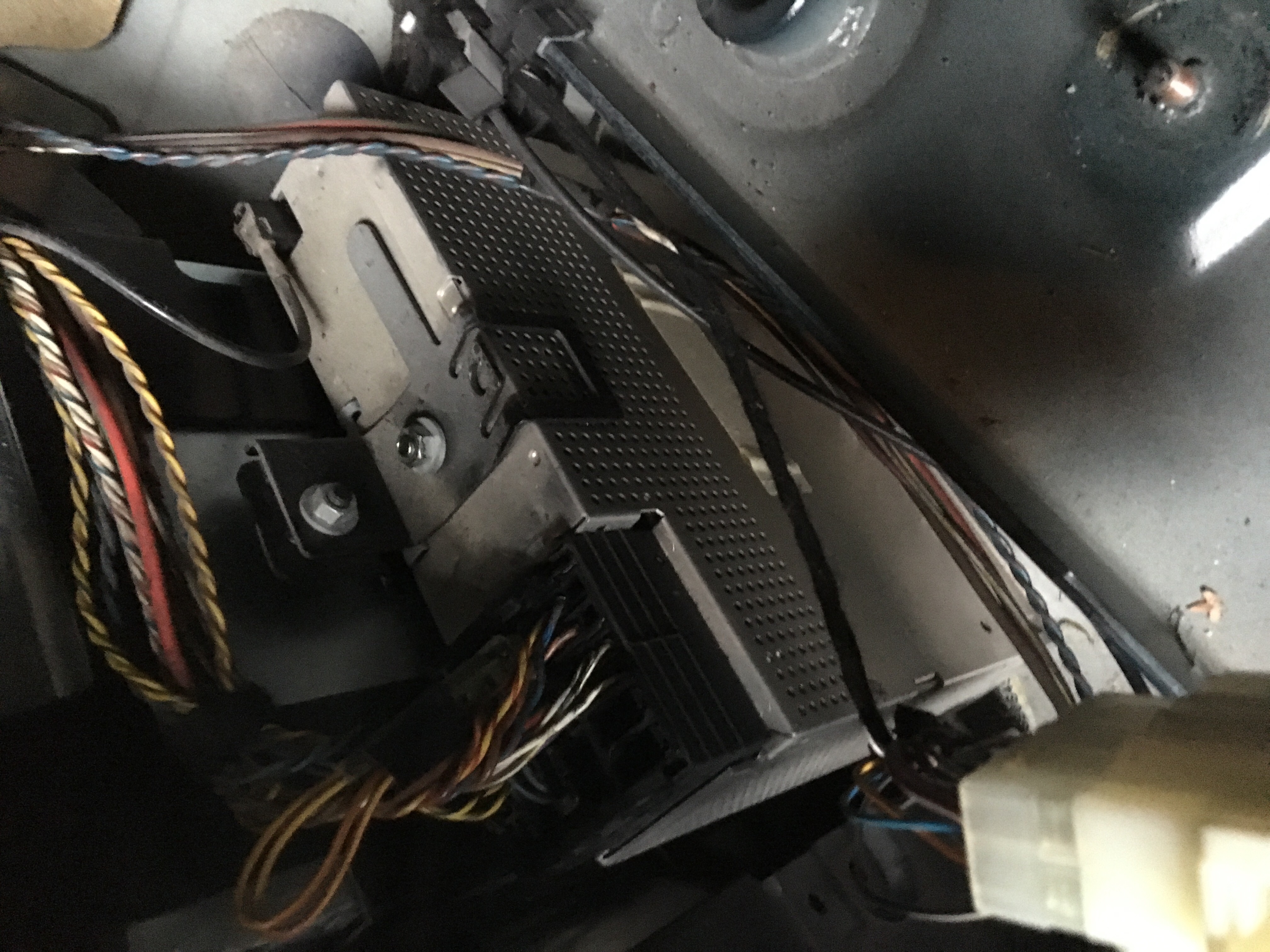

Ovladanie na volante tak isto nič ani hlas ani ladenie a na radia blika červená dioda... neviem sem video pridať ... zásobník z CD meniča nejde vybrať tak neviem ani skúsiť či prehrá hudbu
Re: Autoradio nejde zapnúť
Reset. Odpoj baterii...
Odpojil som na cca 10minut , bez zmeny . Prešiel som aj štekre vzadu v kufri , je tam dosť prachu na môj vkus ale štekre sú čisté .
Re: Autoradio nejde zapnúť VYRIEŠENÉ
Takže dnes som problém vyriešil , v kufri je jednotka ktorá má pod štekrom 10A poistku , po výmene poistky všetko funguje ako má !

Re: Autoradio nejde zapnúť VYRIEŠENÉ!
To je ta jednotka BM54
