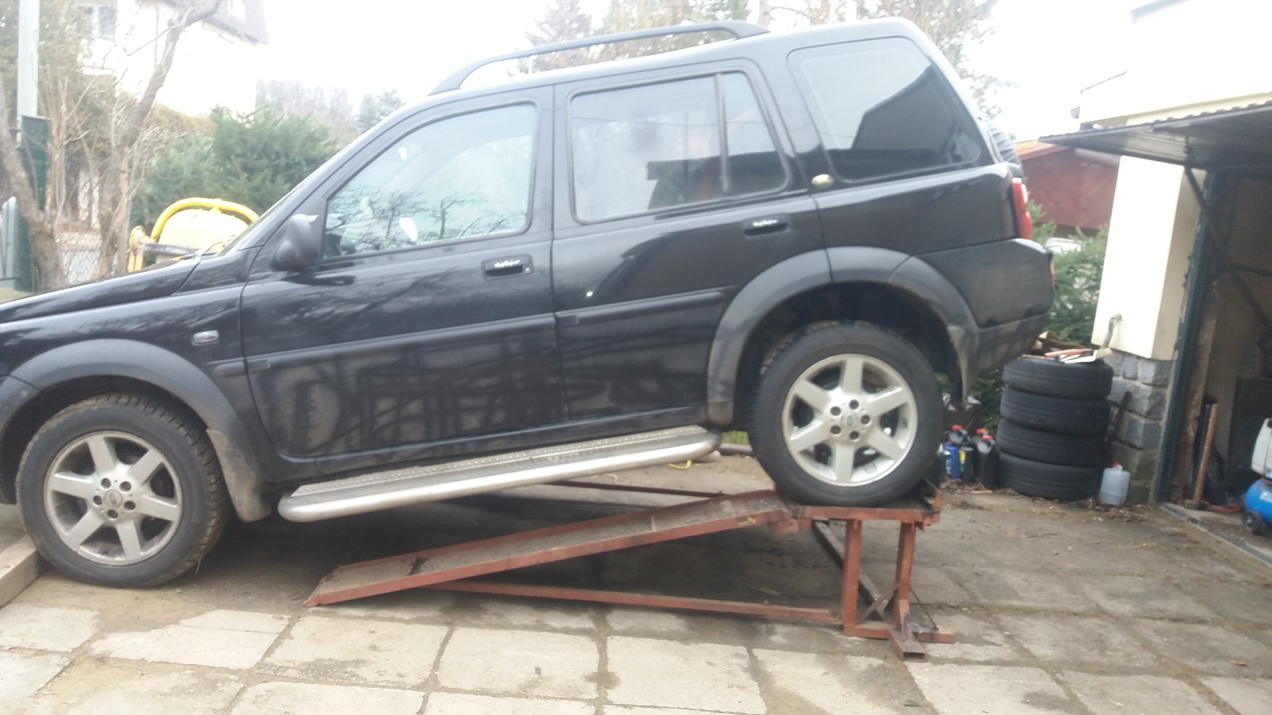

Uz asi sest let zpatky jsem koup freecko i s naslapama neco jako tyto https://www.litep4x4.cz/detail/freeland ... ni-naslapy po asi dvou letech jeden prohnil, tak jsem je zatim sundal. Chtel bych je povarit, opiskovat a do komaxu a hodit zpatky na auto... Ale s dnesnima technickyma nevim, jak to je se zapsanim v tp... Musi byt v tp nebo ne? Podle me to jsou original, ale v tp je nemam (pac kdyz jsem auto prihlasoval na cesky papiry, nimdo to tenkrat neresil)

Zdravím, ptal jsem se v srpnu na evidenčce zda mě s tím pustí až přijedu na STK. Maník povídal: Vypadají jako tovární, že si je doma neslepil sám, nepřekračují obrys vozu tak nebude námitek.

Kouknout do RAVE, jsou tam přímo montážní návody na originál příslušenství, včetně obrázků. Vytisknout si ten odpovídající návod a když budou prudit, tak jim ho ukázat, že je to originál a že to tam bylo od výroby, kromě doby, kdy probíhala oprava/repase.
