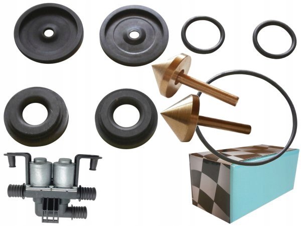

Ta hodnota je asi normální, mně to ukazuje něco podobného. Řešil jsem stav, kdy po cca půlhodině jízdy se topení nastavené na Auto spustilo naplno i s plným ventilátorem, takže tvořilo saunu. Protože na iCarsoftu čidlo ukazovalo hodnotu pod nulou, předpokládal jsem, že je špatné a z ebaye objednal jinou starší ovládací jednotku (čidlo je připájené na desce a nevím, čím bych ho nahradil, když nevím co má dávat za hodnotu). Pak se ukázalo, že chyba byla jinde, byla v dvojitém elektricky ovládaném kohoutu topení (je na levém podběhu vedle motoru), který si dělal co se mu zachtělo. Teplotu topení nereguluje klapka jako u P38 (tam je výměník topení stále pod neregulovanou kapalinou z motoru a klapka za ním reguluje teplotu směšováním ohřátého vzduchu za výměníkem a chladného vzduchu z venku), u L322 kohout a klapky s krokovými motorky už směrují regulovaně nahřátý vzduch za výměníkem topení. Taky mi to dalo hledání, Rave jsem zkoumal snad 3x, než mně trklo jít prozkoumat ten kohout, protože jsem předpokládal, že topení pracuje podobně jako na P38. iCarsoft to sice psal jako závadu, ale já to považoval za pitomost, pitomec jeden.

Paráda, díky za tip. Nemáš číslo dílu toho kohoutu ať vím, co hledat?

JQD000010 Je původní díl BMW.

Tak v kohoutu u mě závada nebyla. Každopádně pokud by měl někdo pochybnosti nad jeho funkčností a nechtěl kupovat celý díl, dá se za pár šušňů sehnat opravná sada.

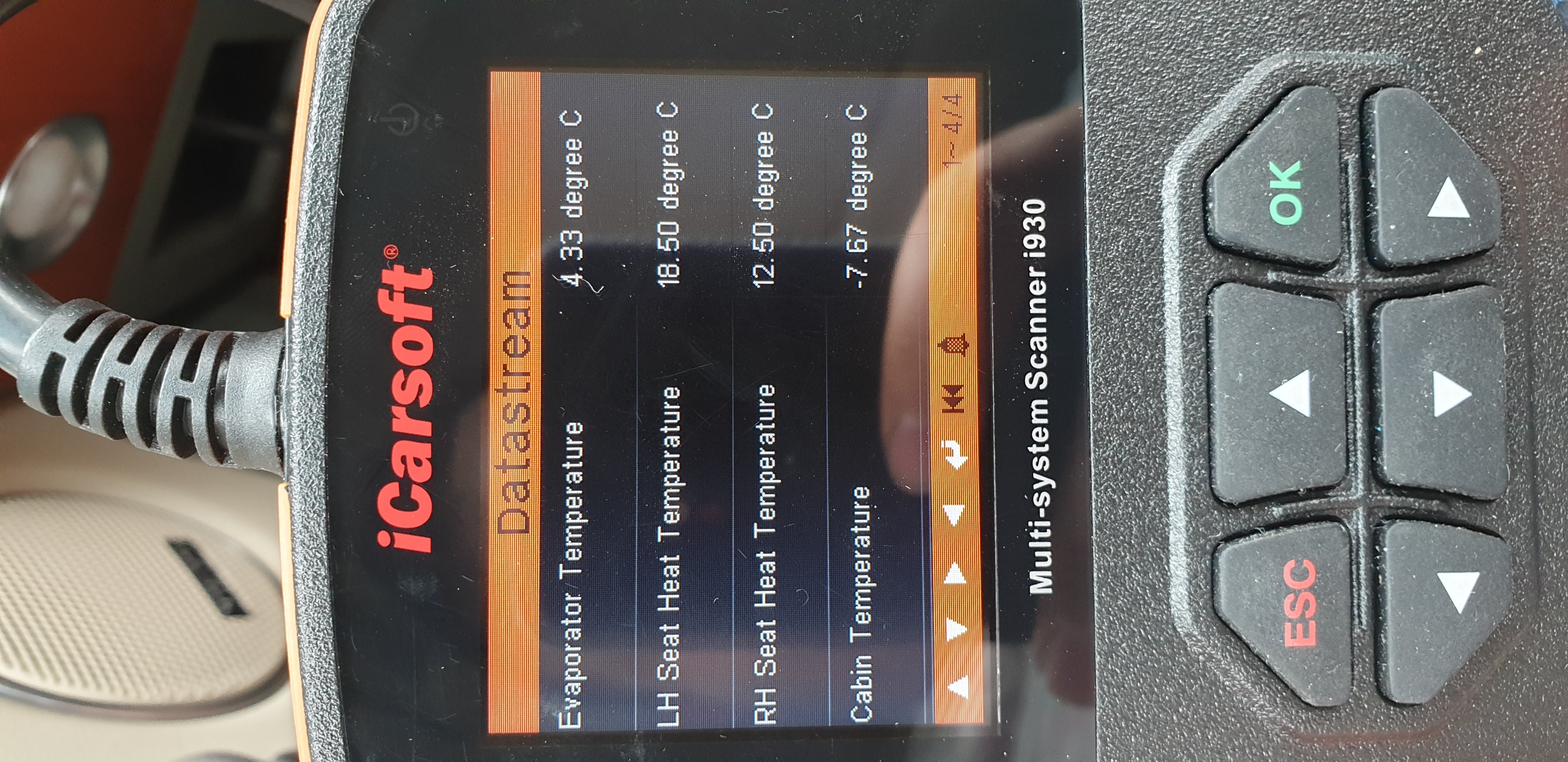

Tak jsem dnes vymenil i panel klimatizace a stale nic. Venku hic, v aute hic a podle diagnostiky je teploty v interieru 12°C. Nechapu uz.
Nevi nekdo, kolik ma byt na tom evaporator sensoru? Tohle to ukazuje po chvilce jizdy ve venkovni teplote cc 27°C

Záhada vyřešena. Čidla sice ukazují pořád nesmysly, ale problém byl v miniaturní dirce v chladiči klimatizace, kterou plnička neodhalila ani na zkoušce tlaku, ani nebyl bez komletního odstrojení předku vidět únik na UV. 31.3. jsem nechal klimu komplet naplnit a teď se přišlo na to, že z cca 520g chladiva mám ke 27.6. v oběhu jen 160g. Takže na chybu na diagnostice to ještě nebylo, vysokotlak ukazoval relativně obstojné hodnoty, ale nízkotlak byl v kopru. Kompresor unavený nebyl, ventil taky OK a jen to mělo na hovno účinnost pro nedosatatek chladiva. Diagnostika furt ukazuje blbosti ( po očištění čidel a výměně panelu se to ale o něco zlepšilo ), ale chladí to jak mrazící auto :dance :dance :dance

Včera jsem zjistil, že iCarsoft má zřejmě s tímhle nějaký problém, protože to "řešíme" všichni a všem to ukazuje blbosti, výměna panelu nepomůže. Včera jsem stejné auto zkusil zkontrolovat iCarsoftem a interiér byl pomalu na nule (real tak 18°C), tak jsem zkusil druhou diagnostiku (obyč Foxwell) a ta už ukázala vnitřní teplotu správně :yes Takže hodnoty z icarsoftu vůbec neřešit :mrgreen:
