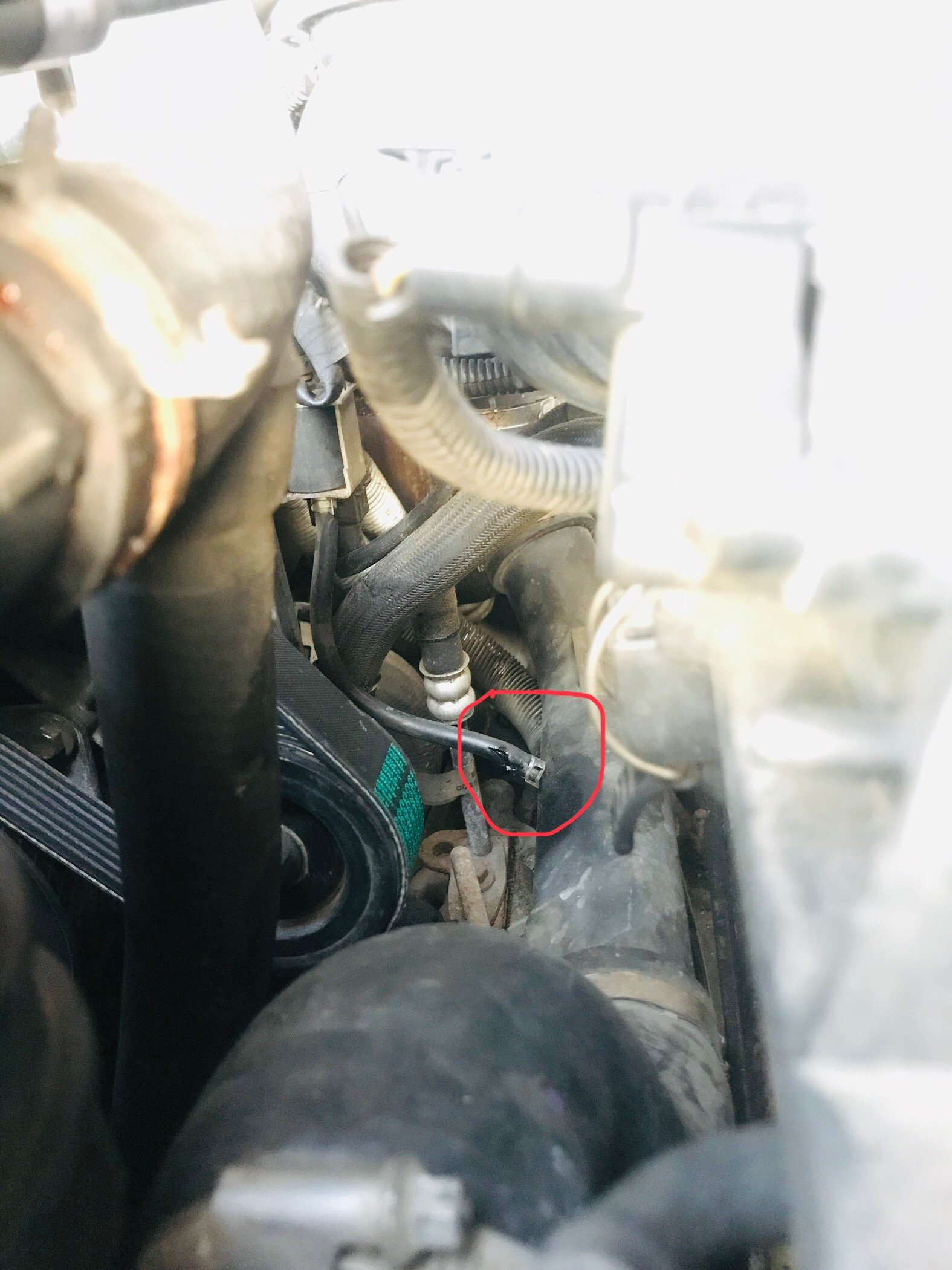

Částěčně rozšířím/naváži na dotaz; jaké hadičky se dají použít na výstup z wastegate ventilu?
Praskla mi ta, co jde uplně dolů (viz foto) a nevím, jestli jako náhradu mohu použít tuto silikonovou podtlakovou hadičku: https://www.escape6.cz/podtlakova-silik ... -id174438/
Rozměry by snad mohly být správné, přímo originální díl/náhradu jsem nikde v ČR nenašel...
Díky za odpověď.

Zajdi do nejbližších autodílů a kup hadičku v metráži.

Zkusím to, sice tady na malém městě tomu moc nedávám... :think A je jedno jestli je podtlaková nebo tlaková?

Já kupoval a autodílech na maloměstě, měl tam snad 5 velikostí a chtěl asi 60kč za metr. No podtlaková bude mít stěnu aby se nebortila podtlakem tlakové to bude fuk ta se případně nafoukne. No a v D2 je to ovládáno tlakem ze sání tedy je to jedno.
