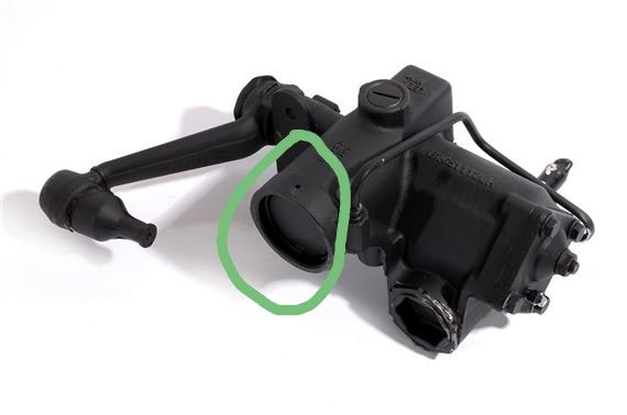

Ahojte, nechcem zakladať novú tému tak sa spýtam tu, začala mi tiecť prevodka riadenia na defe, tečie mi na mieste kde je to označené. Viem ze tam je zaistovaci krúžok a ta časť pod ním len neviem aké tesnenie tam kúpiť lebo to neviem nikde nájsť. Nerobil to už niekto z Vás niekedy?

Už som ich pretesnoval... Zatiaľ vždy úspešne. Pokiaľ nieje vydreta hriadeľ a ložisko dole tak sa to vždy dá. A na tom mieste kde sa pýtaš je okruzok...

Ďakujem za odpoveď lebo som si nebol istý aké tam je tesnenie, objednal som nato komplet sadu tak hádam tam bude.
