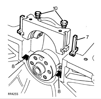

Ahoj, tecie mi (asi) zadne kluk. gufero na V8. Chcem sa opytat, ci ma niekto skusenost s vymnou a ci sa to da spravit tak, aby to uz netieklo, nakolko cely ten patent sa mi zda celkom zlozity a plny moznosti uniku (vid obr). Tiez sa chcem opytat ci budem potrebovat nejaky spec. vercajch, lebo najaky v manuale spominaju (na osadenie gufera). Typy, triky? Tiez tam spominaju najaku tesniacu sracku (pozicia osem) co tam treba natlacit, co to je? Dik, Ivan

no hlavne treba rozobrat pol auta, aby si sa k tomu dostal :(

Zkus přejít ze synt.motorového oleje na minerální a možná nebudeš muset nic měnit.

ja pouzivam mineral a caka ma to tiez

Ivane o slozitosti nema cenu se bavit :lol: to je videt na obr.
Myslim,ze s beznym naradim v autodilne to zvladnes- i to gufero.
A to c.8 ? Jsou to stycny plochy tak myslim,ze tou "srackou" bude mineno neco jako Hermetik - Kdyz tesnis oil vanu,prevodovku atd.(neco takovyho)
Nemel jsem rozdelano V8 tak jsou to jen me domenky :idea:

mne V8 tiez mierne kvapka, odkedy sikovny mechanik nalial asi o liter oleja viac ako bolo treba, tipujem to tiez na neake pretlacene gufero alebo pod. ale pravdu povediac, to s tym olejom ma nenapadlo, asi mam tiez neaky prilis viskozny olej. ale na to moje jazdenie, par kvapiek utrem z podlahy vzdy ked je auto von z garaze, ale nebudem klamat sere ma to, lebo cely priestor je ohadzany olejom, a ked tam cosi treba robit, tak som spinavy az po plecia. sam si s tym urcite neporadim a davat niekomu takto rozkuchat auto nieje lacna zalezitost.
