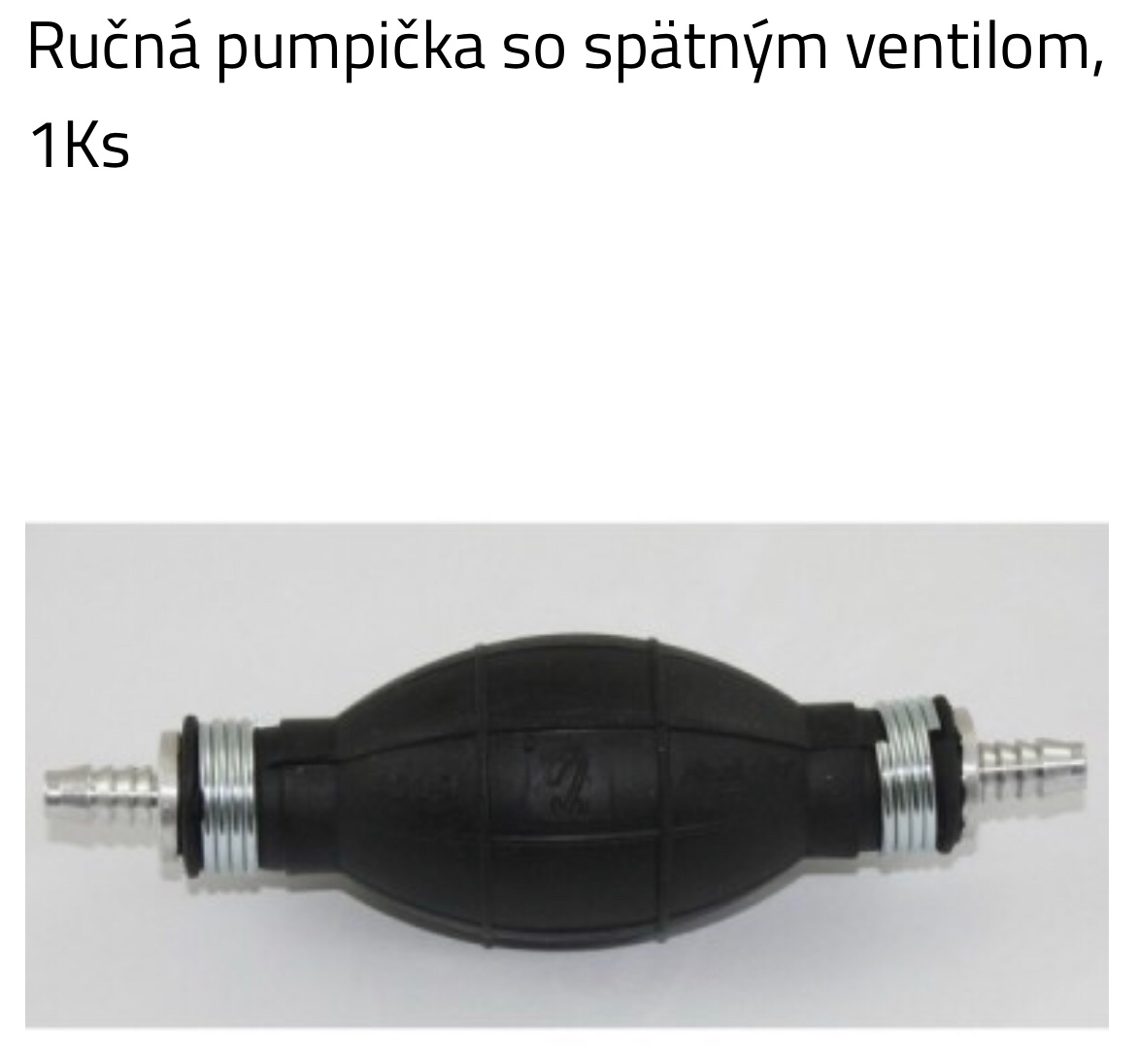

po minulo ročnom Rumunsku vozim aj pumpičku na naftu odišlo mi podavacie čerpadlo a to hlavne už nejak nevládalo, takze to zdochinalo lebo padala nafta. S týmto som jazdil ešte 3dni v Rumunsku a 2 mesiace doma :)

c-ice.lukas píše: 15 črc 2019 08:57 po minulo ročnom Rumunsku vozim aj pumpičku na naftu odišlo mi podavacie čerpadlo a to hlavne už nejak nevládalo, takze to zdochinalo lebo padala nafta. S týmto som jazdil ešte 3dni v Rumunsku a 2 mesiace doma :)
pumpička byla v kabině a během jízdy pumpoval spolujezdec ?
c-ice.lukas
Příspěvky: 91
Registrován: 01 srp 2016 19:16
auto: D1 95'
Bydliště: BA, LV, PD
Re: Kardanovy kriz pro Eliotta a Armstronga
#15 Příspěvek od c-ice.lukas » 25 črc 2019 09:12
kaligula píše: 25 črc 2019 09:07
Pumpičkou sa obišlo podavacie čerpadlo je ktomu potrebná ešte hadicka, spätný ventil zabezpečil že nepadala nafta spat do nádrže, hlavne čerpadlo v ťahu dotiahlo nafty koľko potrebovalo problém bol že na voľnobeh ta nafta padala spat do nadrze takze to zdochynalo.
