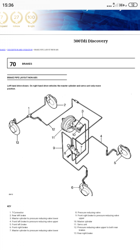

Ahojte vyradujem ABS na D1 98 ale tak ze som ho uplne vyhodil preč, dozadu mam natiahnutu iba jednu trubku a rozdelovac (ako na defendri) a chcem sa poradiť ci niekto neviete naco slúži regulátor tlaku lebo som bol v tom ze rozdeluje tlaky medzi predkom a zadkom ale po preskumani trubiek tam bol napojeny len zadny okruh. A moja otazka teda je ci zapojit predny okruh tiez len cez rozdelovac alebo aj nejak cez tento regulátor.
