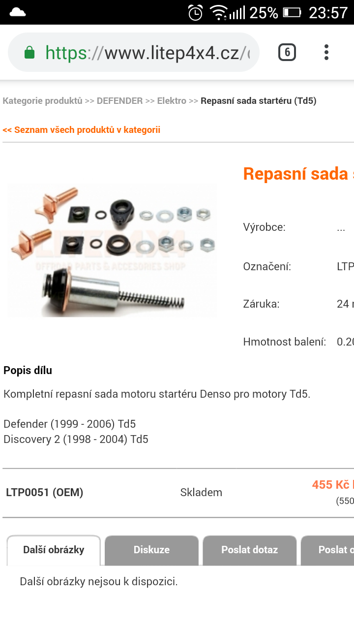

Demontáž startéru pak odělat 3 šroubky 8mm a vyměnit kontakty a otestovat

Pasuje to na td5  a myslím že i na td4 a di ale ruku zato do ohně nedám
