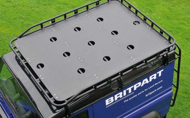

Mám voděodolnou protiskluzovou 9mm a slabší bych určitě nedával, pokud má být pochozí. Díry na uchycení nákladu ve stylu safety devices. Foto ilustrační.

Jo, přesně takhle nějak jsem si to představoval, akorát jsem myslel, že 6 mm by mohlo stačit ...

Já už to mám připravené z té protizkluzové překližky, vzal jsem taky 9 mm jak píše mr-tomas.
Díry na vázací body mám hotové, rohy zaoblené, váží to asi 7,5 kg, hrany jsem přetřel bezbarvým lakem.
Teď to ještě nahodit na zahrádku a přinýtovat, s tím ale počkám až k našim na barák, to se mi v Brně na ulici dělat nechce
Přemýšlím ještě, jak to přidělat, nejprve jsem myslel, že to přinýtuju přímo do příček zahrádky, ale na tom obrázku výše od mr-tomas to vypadá, že to je přidělaný nějakými U-třemeny kolem příček, aby se zbytečně nevrtalo do zahrádky ...
