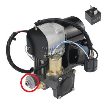

Naivne som si myslel že mi pôjdu od kompresoru odpojiť všetky hadice.
No jedna nešla ked som použil trochu sily tak som odlomil okružok ktorý sa má zatlačiť aby šla hadica von...
Chcem sa spýtať či to nemám riešiť a odrezať hadicu a dať tam rýchlospojku? Ja len či mi to časom náhodou v tom najnevhodnejšom čase môže vyraziť..Dá sa to niekde vlastne kúpiť ako samostatný diel?
Jedná sa konkrétne o ten diel ktorý je na obrázku....

Re: Kompresor podvozku Discovery 3
Dej tam spojky. Takhle se to dela….
Takže sa nemusím báť že ten odlomený okružok nebude mať vplyv na to že mi to náhodou niekde na ceste na ceste vytrhne?Kokesek píše: 07 led 2022 17:34 Dej tam spojky. Takhle se to dela….
Od jedu som si tú plastovú hadičku ani neodmeral že by som si zajtra vybehol kúpiť nejakú rýchlospojku..Je to 10 alebo 8 mm??
Vhledem k tomu ze to tam saje tak urcite ne.
Tak zasa som kus múdrejší....Kokesek píše: 07 led 2022 17:45 Vhledem k tomu ze to tam saje tak urcite ne.
Ako zvyčajne vdaka za cennú radu
