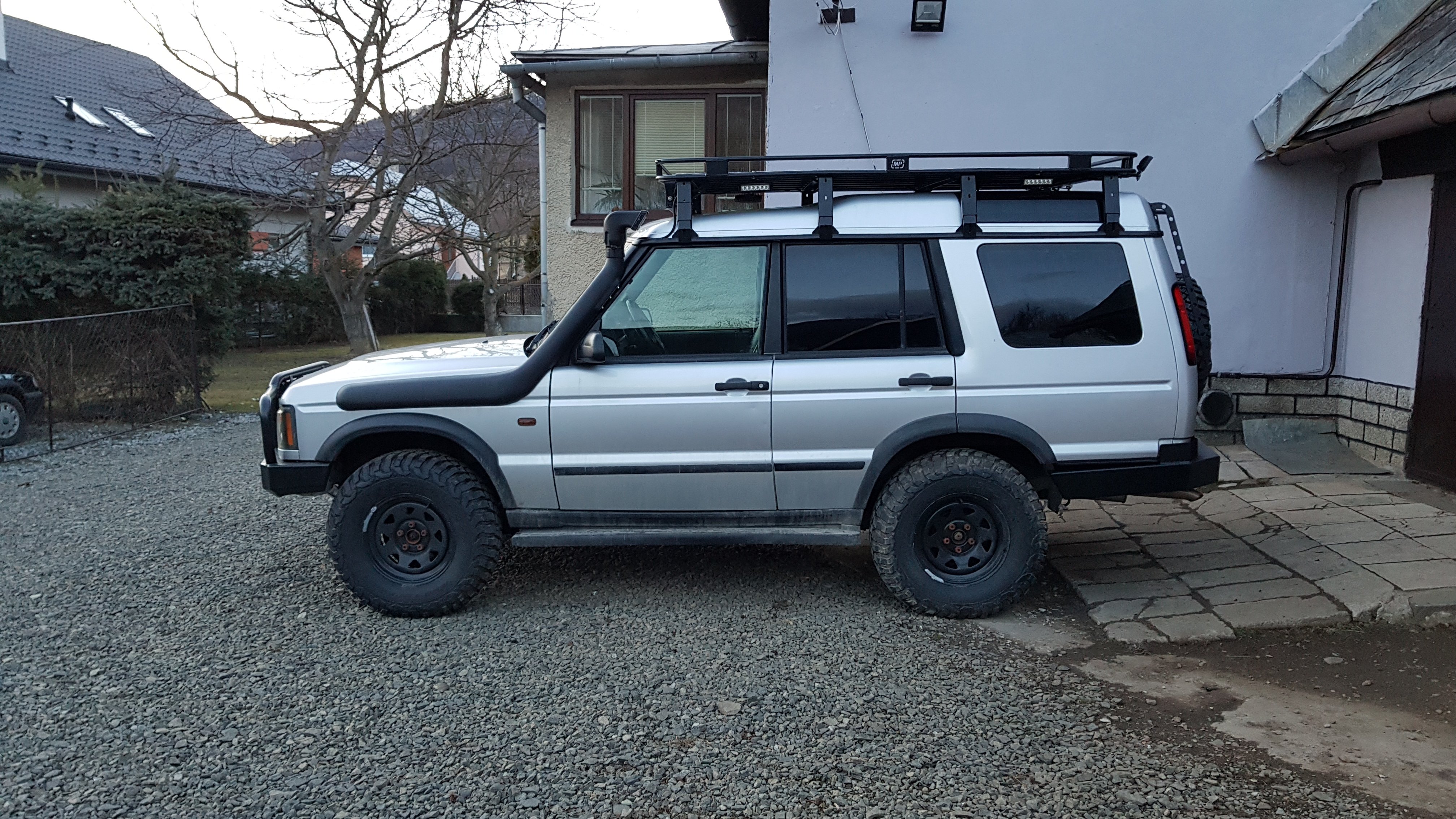

Re: tlumice
Ťažká otázka
ja som ich nevyberal len som to montoval. Napiš uživateľovi "discovery1liptov" ten ti poradí, vyberie to prave pre teba... Ja mam na aute cca + 300 kg a + 2 " hore... ale žeby boli nejaké problémy z komfortom nemôžem povedať... oproti terafirme viem chodiť rýchlejšie v terené a bze akého koľvek buchania skakania.. jednoducho za mna neporovnatelne.... ideš ako v perinke
. Zadok na fotke vyzera byť nižšie ale je to cca na rovnako.

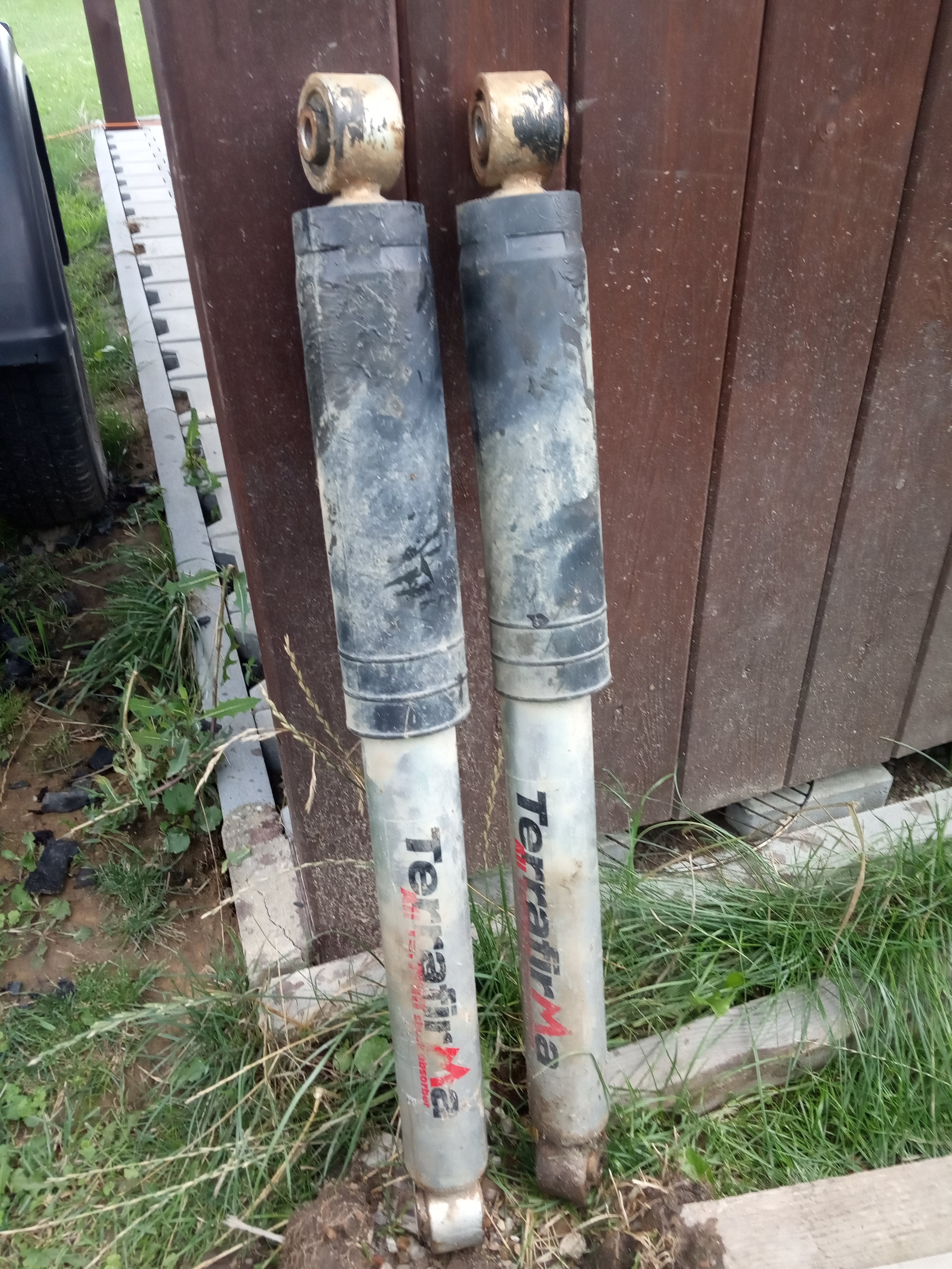

Re: tlumice
Pouziji toto jiz vytvorene tema
Mam cervene nastavitelne TF tlumice. Mel jsem je za nadherne penize. Ale neduh vsech techto tlumicu je LAK. U Jeepu, byla nutnost HD tlumeni dodatecne prelakovat.
U TF,Britpartu, atd atd toto pozoruji take. Ten tlumic jeste slusne chodi, ale proste umre na hnilobu a rez. Jak tady, tak na UK forech vidim doslova shnilej obal. Je to vse cakle nejakym Nitro smejdem. Muj tehdejsi mechanik u Jeepa veskere tlumeni strikal extra barvou.
Jak vam komu vydrzel hezky tlumic u levnejsich zacek? Treba u TF to vidim celkem casto. Rozhoduji se prave pro toto reseni i svojich jeste nenamontovanych TF.
Muj rocni najezd je max max 10tis km. A tak me si myslim, tlumic driv zrezne nez by umrel na zavadu
A ano, jsem hracicka

Re: tlumice
Tak je odrbej (při drobné přípravě třeba opískuj) a nalakuj, moc nechápu, co chceš slyšet. Jestli myslíš je jenom přefouknout nějakým bezbarvým lakem, tomu bych moc nevěřil.
- Příspěvky: 15396
- tel.: 608 600 360
- auto: D2, Def 130
Re: tlumice
Měl jsem na D2 TF all terrain, a nerezly. Teda zhruba za těch 5 let.
Re: tlumice
Ale prd velebnosti, normálně zdrsnit a prefouknout 2složkou.Hanys_a_Kaca píše: 11 úno 2020 14:19 Tak je odrbej (při drobné přípravě třeba opískuj) a nalakuj, moc nechápu, co chceš slyšet. Jestli myslíš je jenom přefouknout nějakým bezbarvým lakem, tomu bych moc nevěřil.
Normálně to funguje.
Chci slyšet, že ty fotky úplně shnilejch tlumičů není otázka 2let.
Presne to jak píše Tom. Kolem 5 ti let je to sranda. Třeba ty co jsem měl na Jeepu, tak origo byla rez venku klidne do roka. Proto se to strikalo, tlumič jako takovej byl ale dobrej.
