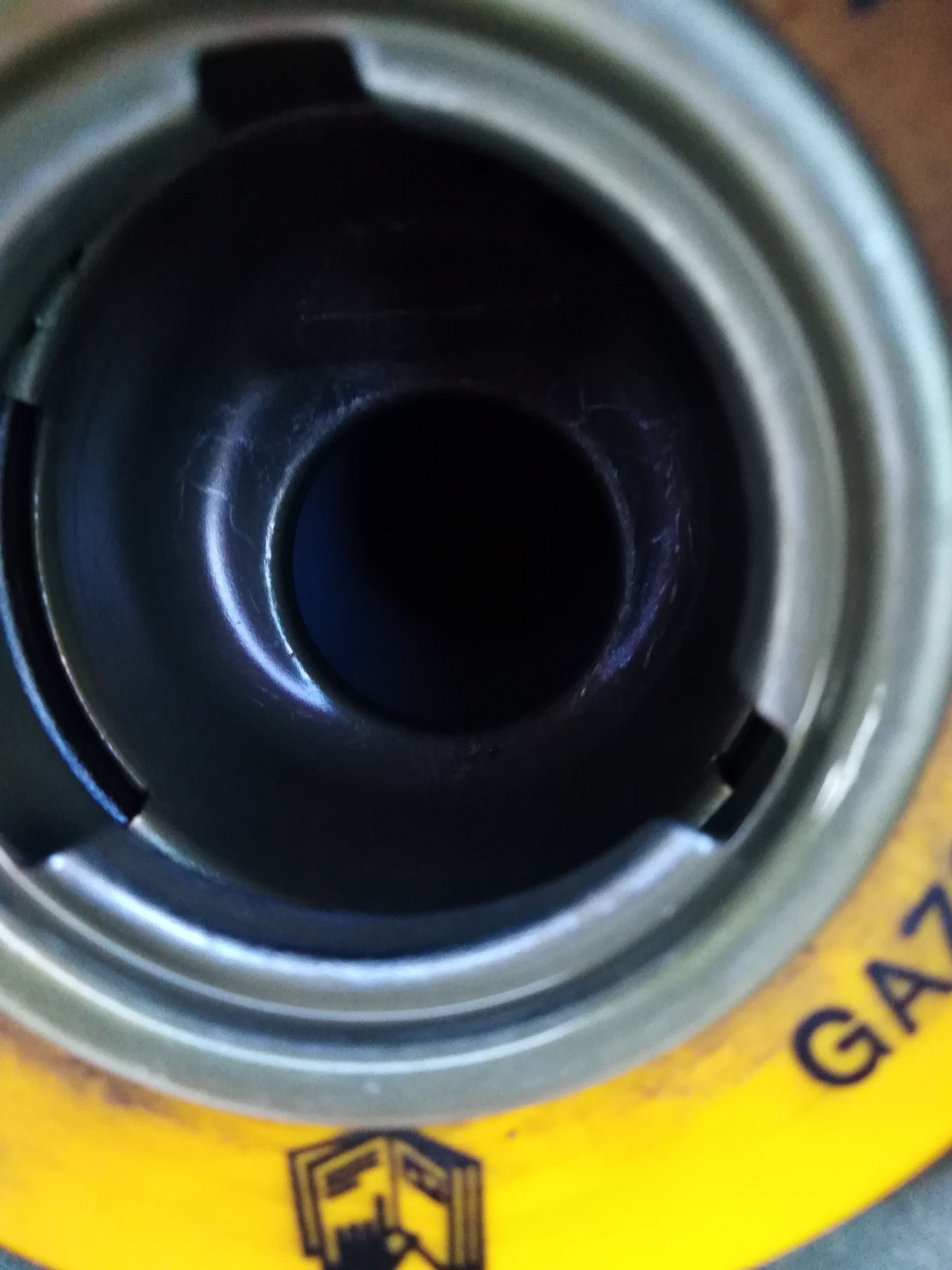

Takže pozeral som do hrdla nadrze a nič také tam nevidím, žiadna prepazka. Mam to odfotene ale neviem sem dat fotto

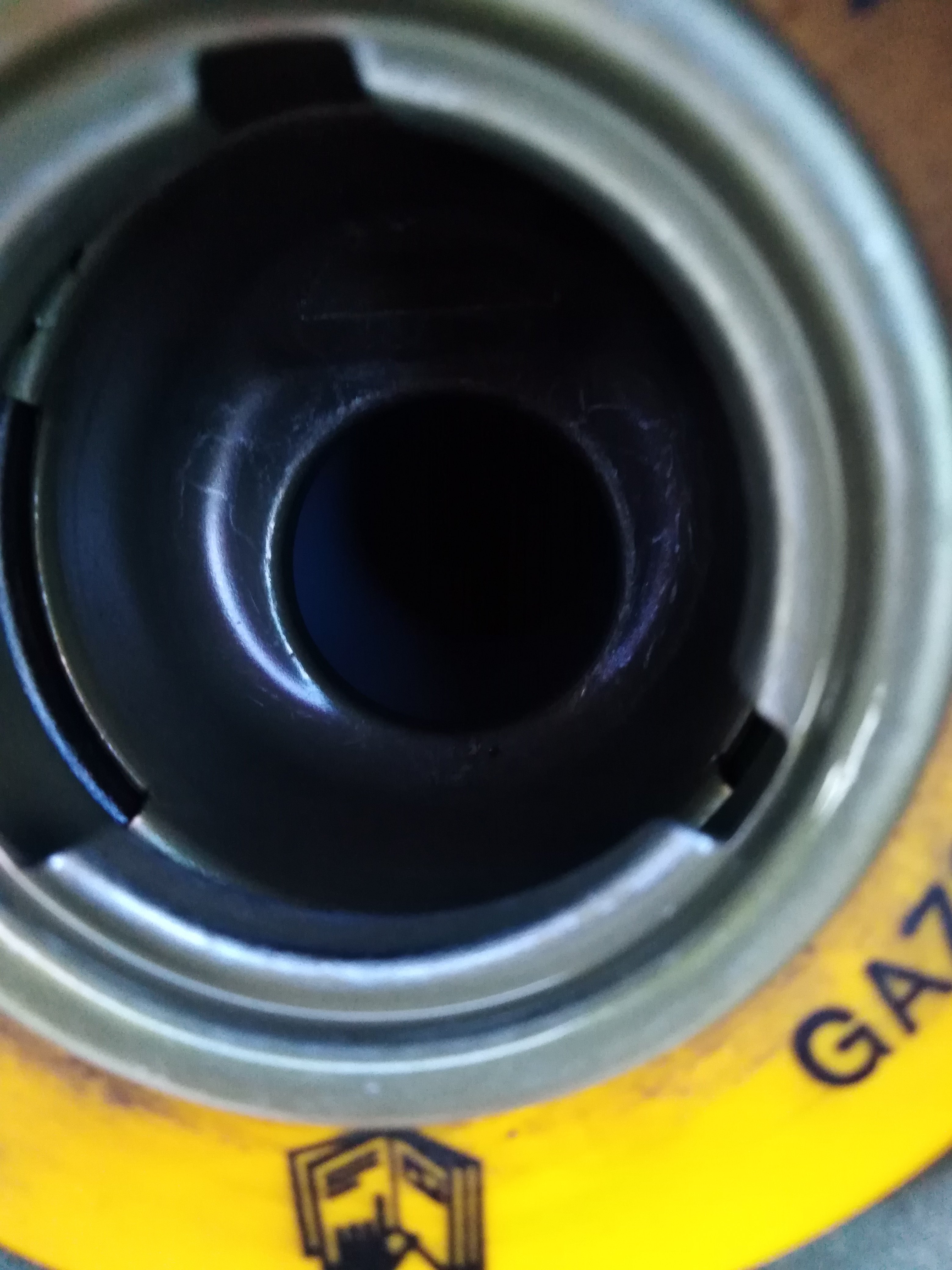

pedro1331a píše:Takže pozeral som do hrdla nadrze a nič také tam nevidím, žiadna prepazka. Mam to odfotene ale neviem sem dat fotto
A mohl bys vyfotit to hrdlo tak aby bylo videt cele to zlute kolecko?
