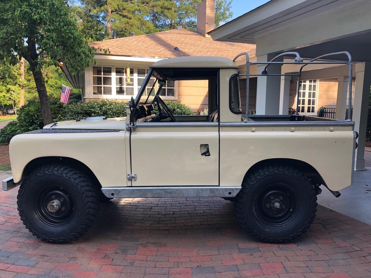

Tak si vem třeba tuhle fotku a změř průměr pneu vs. třeba šířka dveří. A když znáš šířku dveří, musíš dostat průměr kol co používají :mrgreen:
https://images.opumo.com/wordpress/wp-c ... NA-1-3.jpg
pojir
Příspěvky: 2569
tel.: 602727915
Bydliště: u Blanska
Re: 255/85 r16 mate niekto?
#7 Příspěvek od pojir » 10 říj 2019 20:27
Podle tech proporci a toho, ze jsou to BFG KM2 (ktere se delaji v omezene mnozine rozmeru) mi jako jediny prusecik vychazi 255/85r16. A jinak teda proc merit podle dveri, kdyz to jde podle 16" disku :)

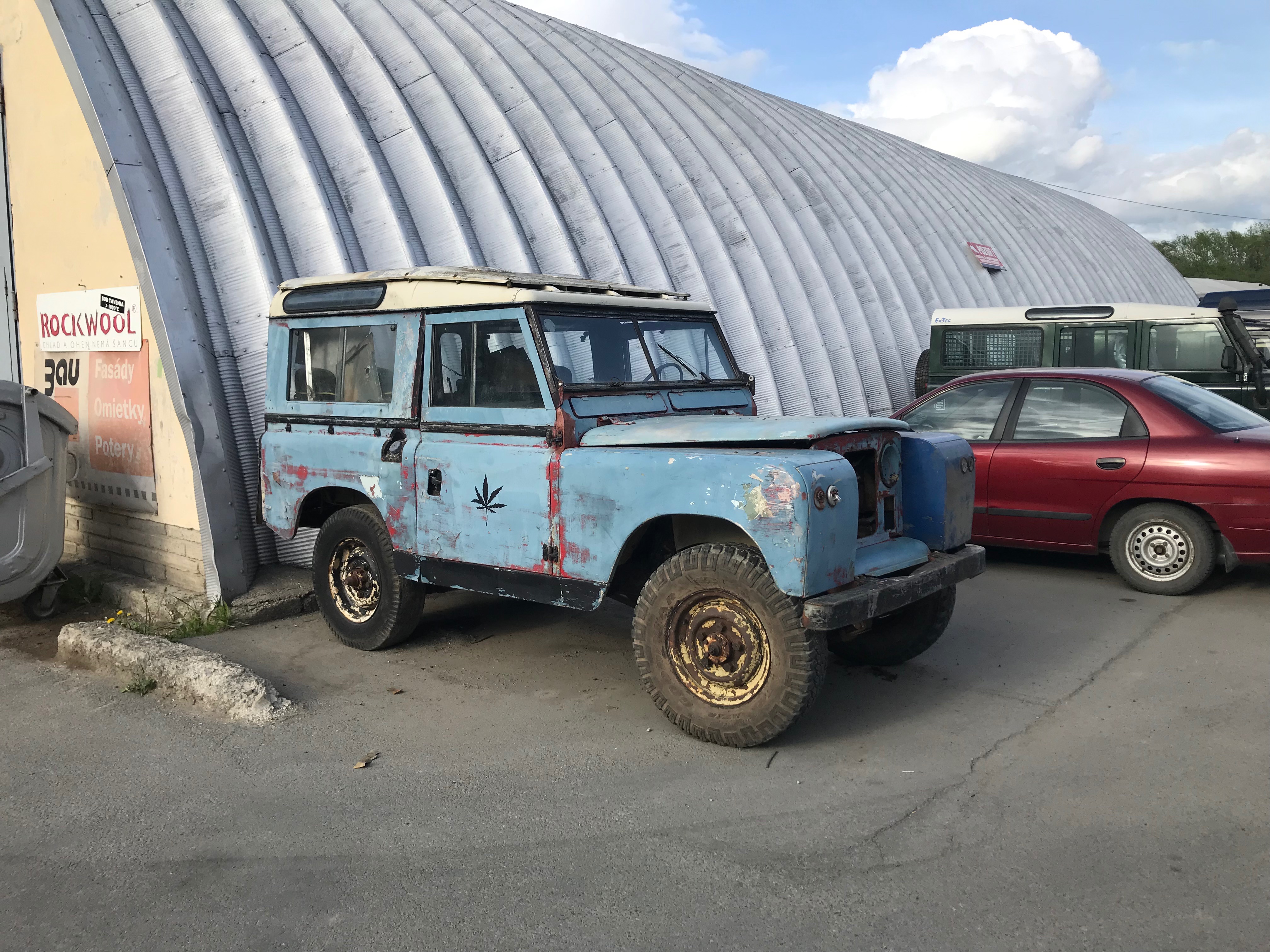

no podla takychto prepoctov to vychadza na 30.5” pneu co je 245/75. Vyzorovo mi to vsak nesedi, skor sa priklanam ku 235/85 r16 alebo este vacsej 255/85 r16. Na 235/85 r16 som mal uz viacere serie, nie je to ziaden extrem.
Tu mam napriklad kratku seriu na 235/85
https://instagram.com/landroverista
