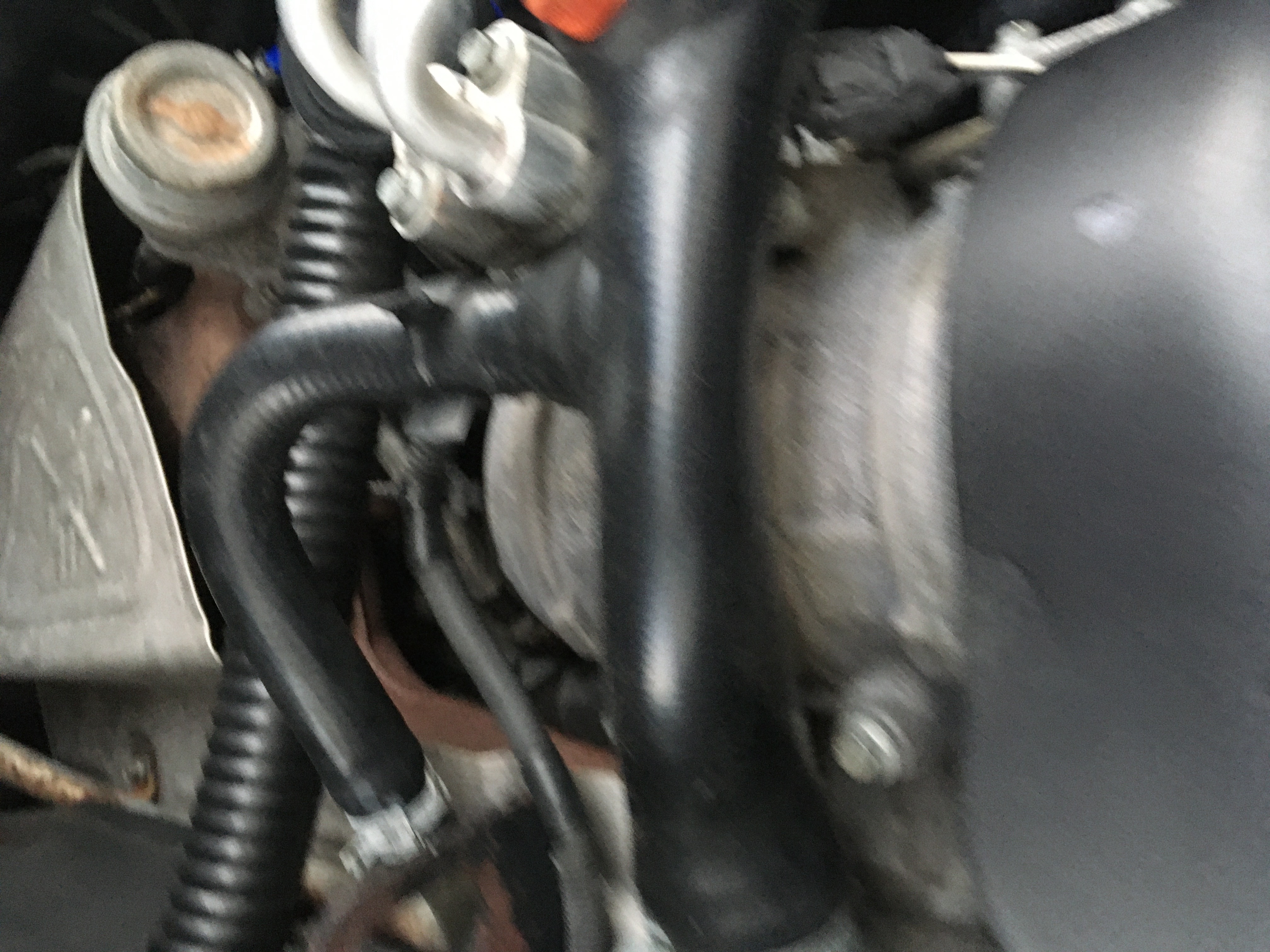

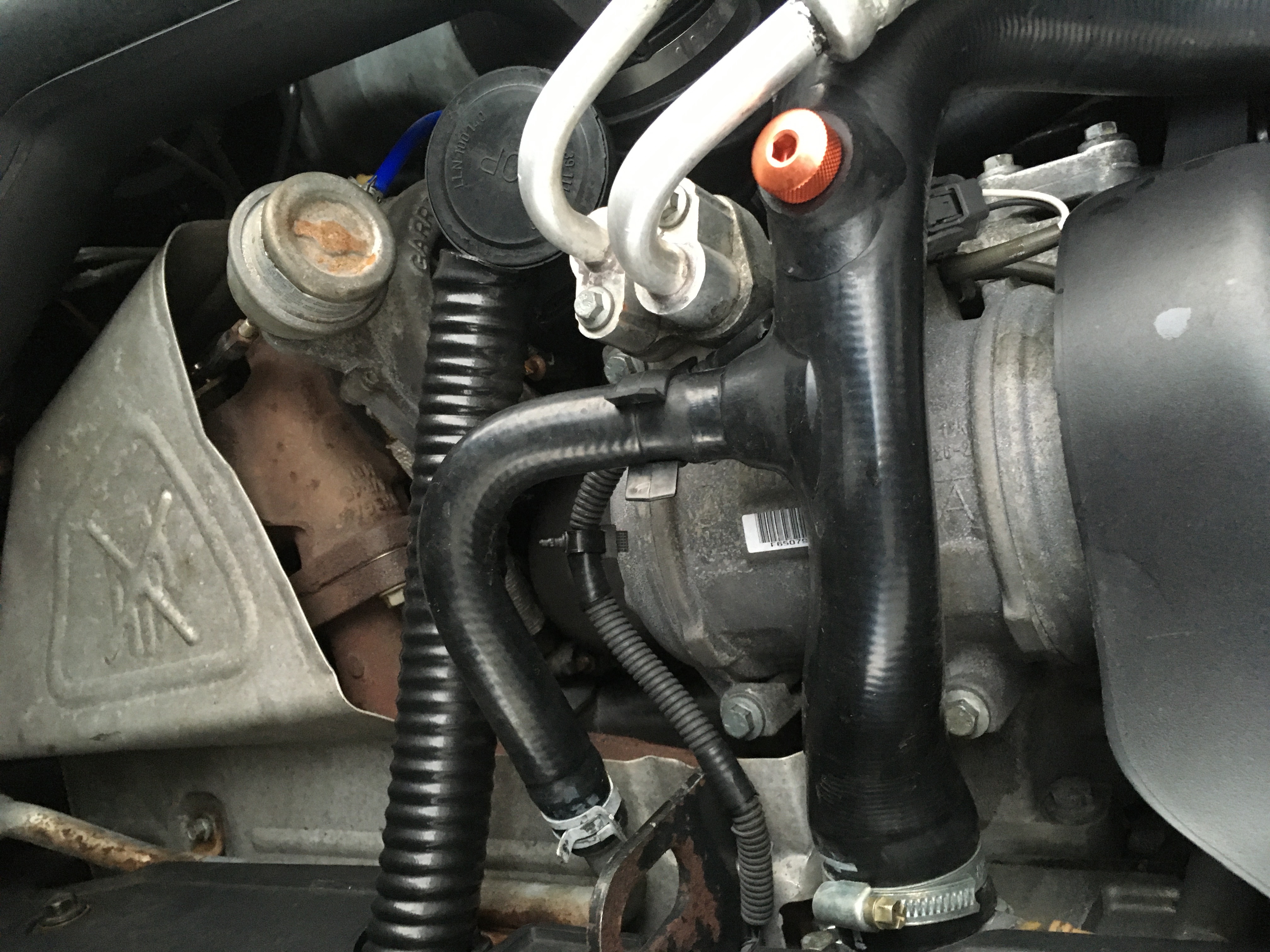

Teď jsem ráno spozoroval že jak je ta horní hadice s odvzdušňovacím ventilem tak byla uplnem spláclá. Po povolení expan. nádobky se to vrátilo do normálu. Je možný že je víčko v tahu. Nebo furt zavzdušněný?

To jako že jsi tam měl podtlak? :shock: Vadné víčko jsem viděl několikrát - vždy se to ale projevilo tak, že systém nebyl schopnej se natlakovat a ventil ve výčku otevřel už při 0,3 Baru místo 1,4 Baru.

Ano ,přesně tak. Taky mi to je divné. Spíš mi to přijde jako když to je furt zavzdušněný a po vychladnutí se zmenší objem a ztáhne to tu hadici.
