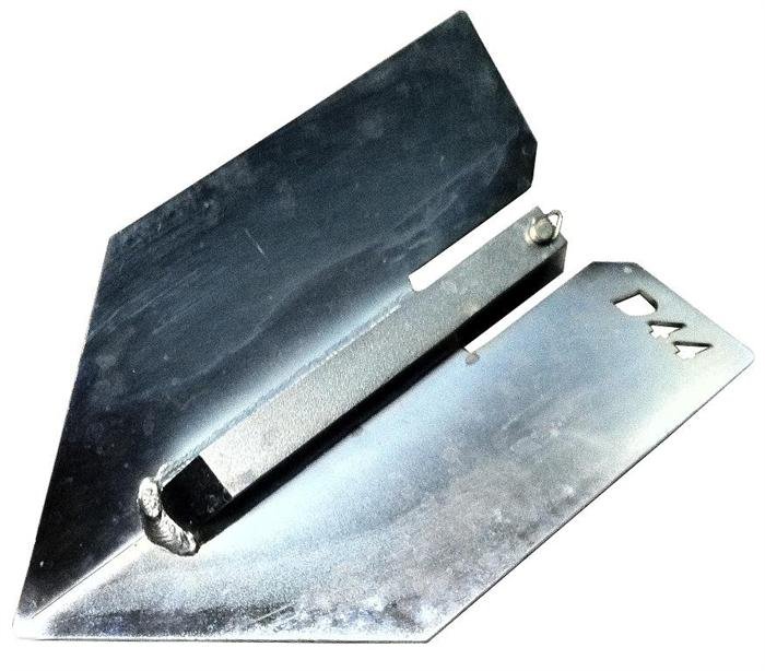

Je tu někdo kdo si varáběl zemní kotvu? Hodlám něco takového spáchat a potřeboval bych poradit z jakého materiálu udělat tu rýčoidní část co jde do zemně. Jde o to aby to nebylo zbytečně moc tlustý a zároveň to bylo bytelné a drželo to tvar.
Konstrukce asi takováto.

Když ho vyhřeju tak možná ztratí svoje vlastnosti, ono když to bude pořádnej matroš tak ani nemusí být profilovanej. Něco jako toto.

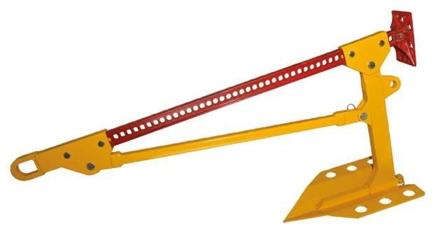

Bych se kouknul, jak mají na bagrech vyztužené lopaty a podle toho to udělal. V principu tam mívají navařené pásoviny na slabším základním materiálu.
A to hlavní - ty máš naviják i vzadu? Nějak si moc nedovedu představit, že něco takového používám na vytažení se dopředu.

MadTom píše: 26 lis 2019 19:15 Bych se kouknul, jak mají na bagrech vyztužené lopaty a podle toho to udělal. V principu tam mívají navařené pásoviny na slabším základním materiálu.
Koukni na youtube - kotva s předním navijákem funguje, ale má své mouchy...

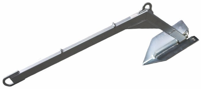

tiez riesenie, ale zabera vela miesta v kufri.
