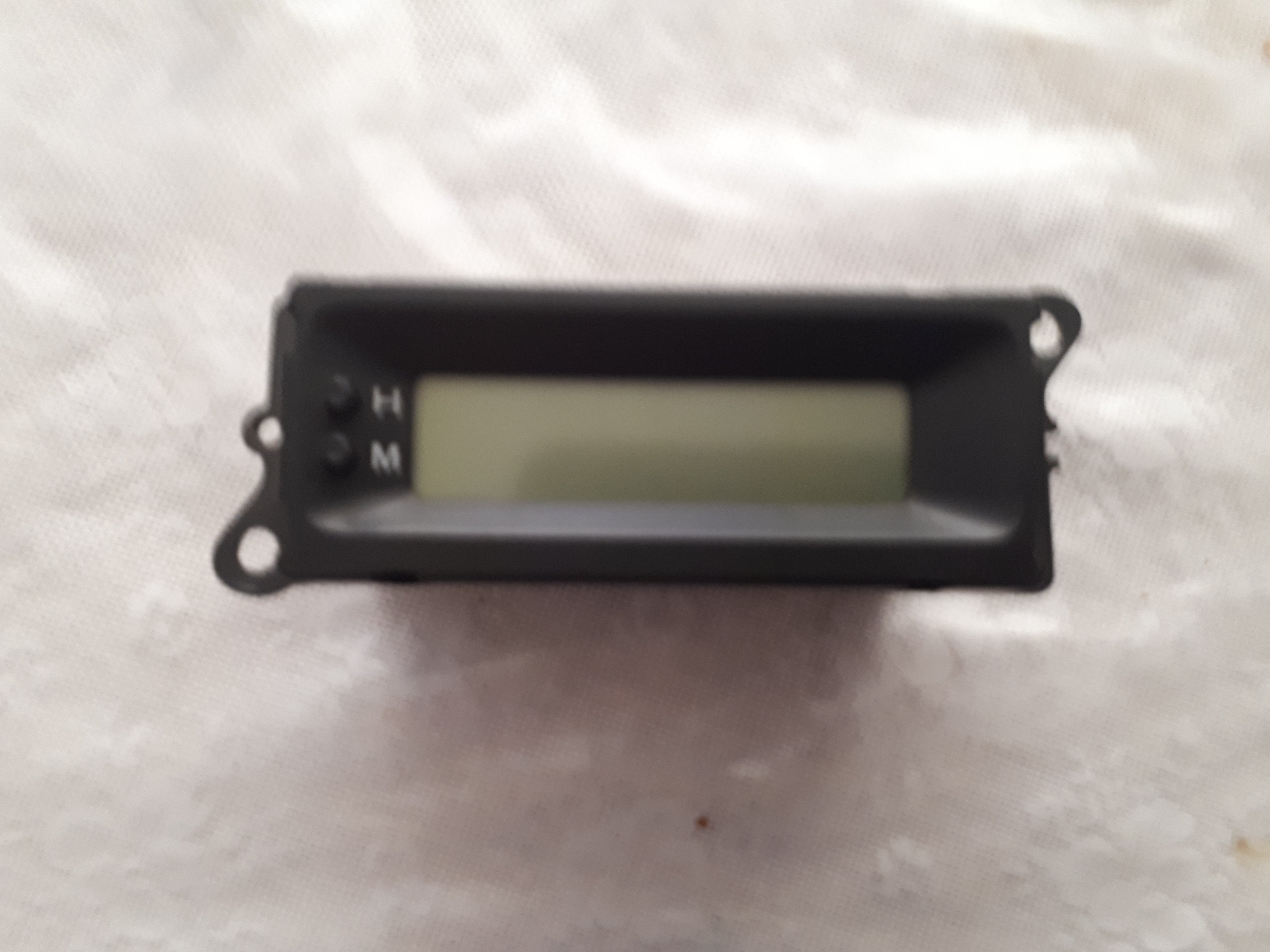

Zdravím,mám další otázky,v autě mám tyto hodiny a nějak nejdou.Jen svítí.Když jsem je rozebral,tak není vidět něco spáleného,nebo poškozeného.Taky by mě zajímalo,jsou to jenom hodiny?Nebo ukazují ještě i něco jiného,je tam nějak moc pinů,jen na hodiny,celkem 8.Další otázka,kam je to zapojený,není ještě někdo něco,co by bylo špatné a proto ty hodiny nejdou,nebo je musím celé vyměnit? No a tak tedy kde se dají koupit,za rozumnou cenu.Někde tu na natu jsem četl něco o nějaké výměně okroužku,že je to oprava za deset korun a hodiny jdou,co je to za okoužek??

Jak jsem vložit obrázek,jinak ty hodiny jsou z Freelander 1.8 i benzín,třídveřový,r.1999

Nevim jak s origo rádiem, ale u mojeho 3dv 2.0Di 2000 ukazují akorát hodiny a nic víc.

Tyhle s velkým displayem mají v kombinaci s origo rádiem ukazovat i stanice. Originál radio nemá žádný jiný display.
A pak ještě existují s menším displayem a ty jsou jenom čistě hodiny.
Takže záleží jaké máš to radio. Pokud má vlastní display, tak je jedno jaké tam dáš. Jsou záměnné.
A je to hodně častá závada, že ty hodiny nejdou. A stojí pěknou raketu :wink:

Rádio určitě není originál,takže tam budou jen hodiny.
