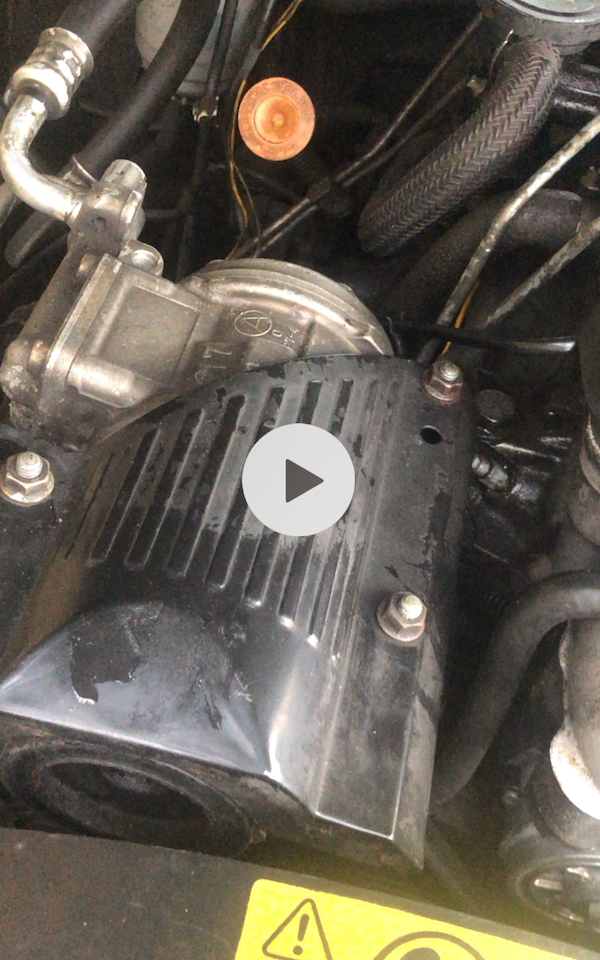

prosim, jestli by mi byl nekdo ochoten poradit. D1 nestartuje. Napred jen tocila, ale nechytla se. Znamy mi promeril zhavice a pry po nastartovani stale zhavi.
(zapnu klicek do polohy zhaveni -> zhavi, vse ok -> dam klicek zpet do vychozi polohy > prestane zhavit, ok -> dam zhavit, nastartuji –> porad zhavi..) to byl stav, jeste kdyz se mi to podarilo obcas nakopnout.
Takze jedna moznost pry muze byt ta, ze svicky jsou vypalene. Nicmene teda kdyz jsem to skousel dnes nahodit, tak nevim co to je za soucastku - posilam foto,
tak dost nahlas vrci, bzuci... kdyz zkousim auto natocit, tak to v tom zacne klapat jak kdyz strili kulomet.. Co to prosim je za dil?
Sam to do kupy dat nevzladnu, jen ale abych vedel, co mam chtit opravit..
diky moc.

#2 Příspěvek od pojir » 14 pro 2019 15:47
To je klimakompresor.

pojir píše: 14 pro 2019 15:47 To je klimakompresor.
a to muze mit, prosim, neco spolecneho se startovanim? ja se omlouvam asi za blbou otazku, ale bohuzel podobne technicke veci jsou mimo me :(

gibson píše: 14 pro 2019 18:31 dole pod nim je myslim stop vemtil - chod po nom :wink:
a kdyz ten nefunguje, tak proto auto vubec ani netoci? driv teda jeste tocilo, ikdyz to nanaskocilo... ted to v tom jen rychle cvaka.. ja bych to sem nahral jako video, ale nejde :(
