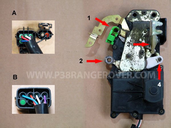

zamok spolujazdca a zámok piatich dveri su spojene, bez zamku spolujazdca ti nebude fungovat, a preto predpokladam, ze kufor je inac v poriadku. ak sa ti zamok spolujazdca nezamkne, mozno mas odpaleny motorcek. ale urcite by bolo treba kontrolovat funkcnost mikrospinacov, na strane spolujazdca su tam 2. skoda ze sme to neodskusali ked som tam bol, diagnostika bola v aute ...
a jeden z dovodov, preco motorcek je odpaleny, je ze od becm dostane prilis dlho alebo permanentne signal a preto bolo by dobre mrknut aj na to, lebo potom moze znicit aj novy zamok.
trosku mi slzi voda cez pelovy filter - tak mozes si byt isty, ze tam mas litre vody. koberec je velmi hruby, a naseje vela vody tak, ze si to ani nevsimnes. ale ked okolo kable mas sucho, tak to bude skor so zamkom. alebo niekde medzi becm a outstation, alebo outstation a zamok. outstation je ta krabica pod tapacirom prednych dveri, pouzivali to aby usetrili nejake tie kable.
ranne a neskorsie typy zamkov sa lisia konektorom, starsi ma 2 konektory, tak ako na tomto obrazku A a B:
