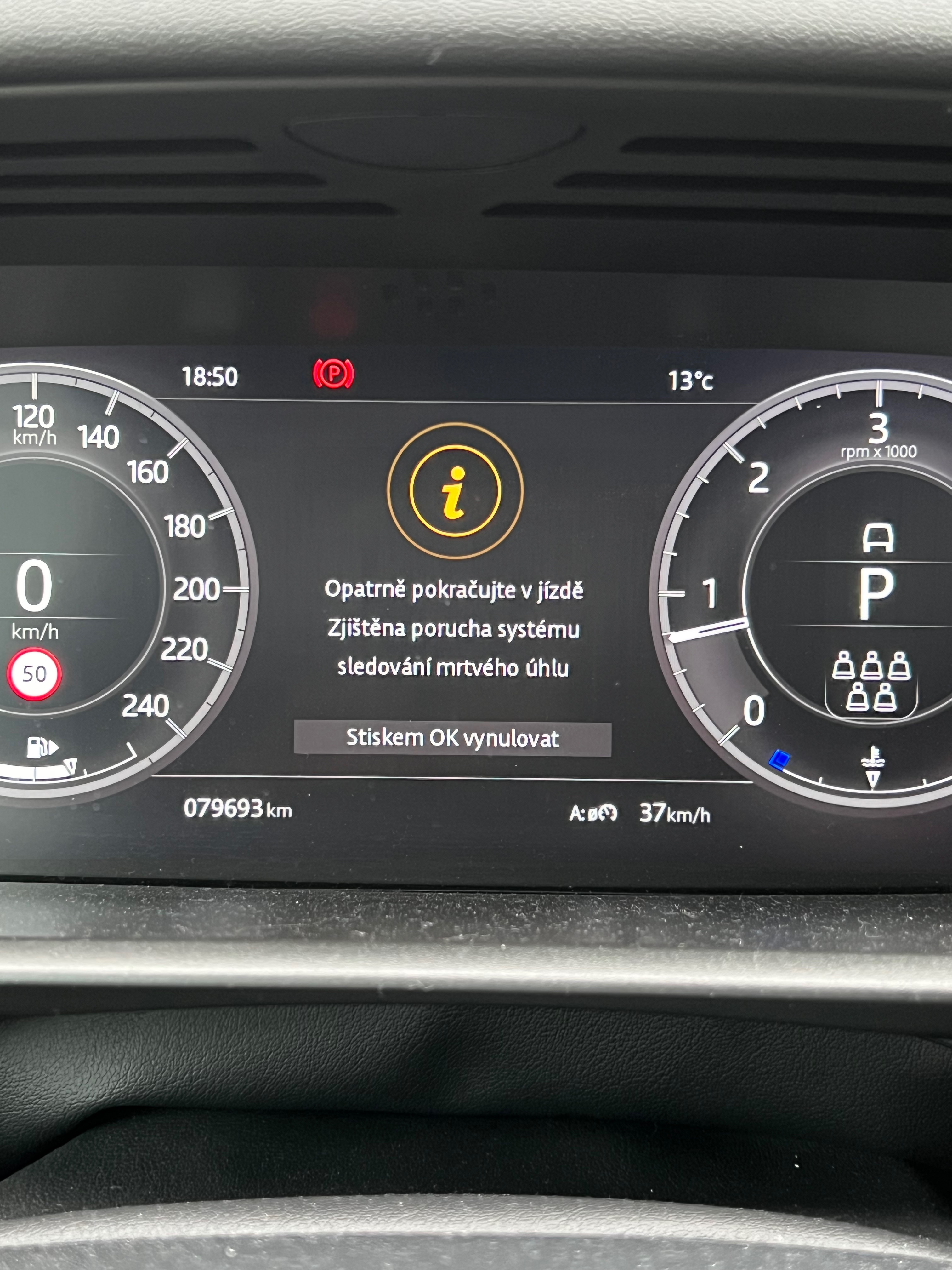

#14 Příspěvek od vladimir.sebik » 24 kvě 2023 19:24
Já mám teď D5 chvilku je to 2018 77000 najeto SD4 Nemůžu si vynachválit pohodlí a cestování, 15 hodin za volantem do Francie a vystoupil jsem jako nový. Dneska první hláška na displeji googlím co a proč? Kdyby někdo věděl budu rád za nápovědu.

#15 Příspěvek od MadTom » 24 kvě 2023 20:42
Nemáš přilepenou mouchu na nějaké z kamer?

#16 Příspěvek od mipr » 24 kvě 2023 20:48
Na toto staci tukes do narazniku v spravnom uhle… majitel auta o tom nemusi ani vedet, staci na parkovisku v nakupaku nejaky nesikovny vodic a trafi spravne miesto, pod naraznikom je radar a ten to odnese… diagnostika ecu nutna…

#17 Příspěvek od vladimir.sebik » 25 kvě 2023 07:06
Dneska ráno to zase bylo ok. Parkoval jsem u restaurace a byl se najíst, jestli mě fakt někdo neťuknul. Uvidíme jak se to dneska během dne bude chovat dál.

#18 Příspěvek od Lukasino » 25 kvě 2023 08:15
Opravdu to má radary pod nárazníkem? Poslední L322 to má řešené přes zadní boční parkovací čidla podle mě, takže stačí jet v nějakém marastu, někdy se to také deaktivuje. Stačí to pak jen umýt.

#19 Příspěvek od Vladicek » 25 kvě 2023 08:21
Mě se tohle občas objeví u NewDefa, většinou je to v situaci, kdy nechám auto zaparkovaný blízko něčeho = například čumákem na centimetr od stěny nebo tak něco.
+ občas po bahnitém terénu, když se zasere nějaká kamera nebo čidlo. A vždycky se to samo vyřeší v dalším bahně nebo po projetí pár kaluží :-D
