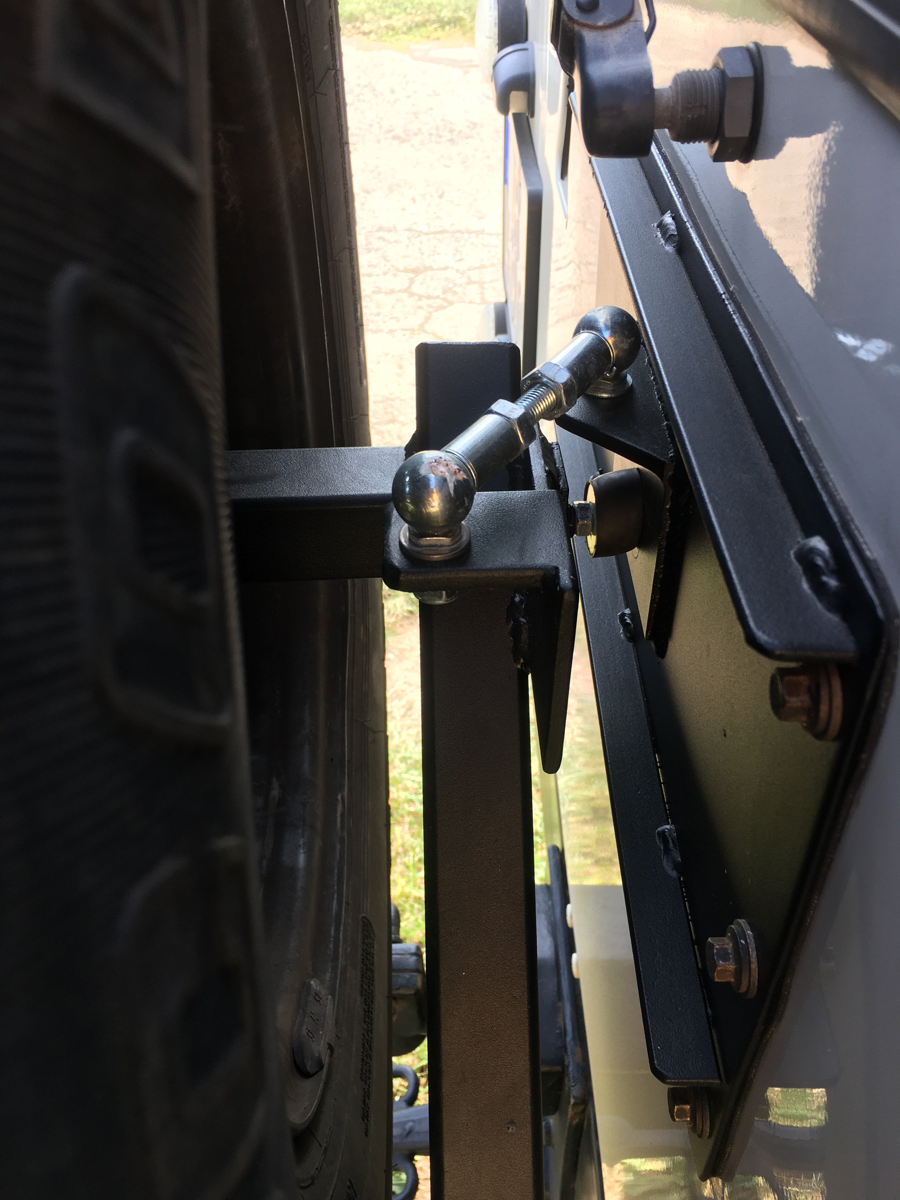

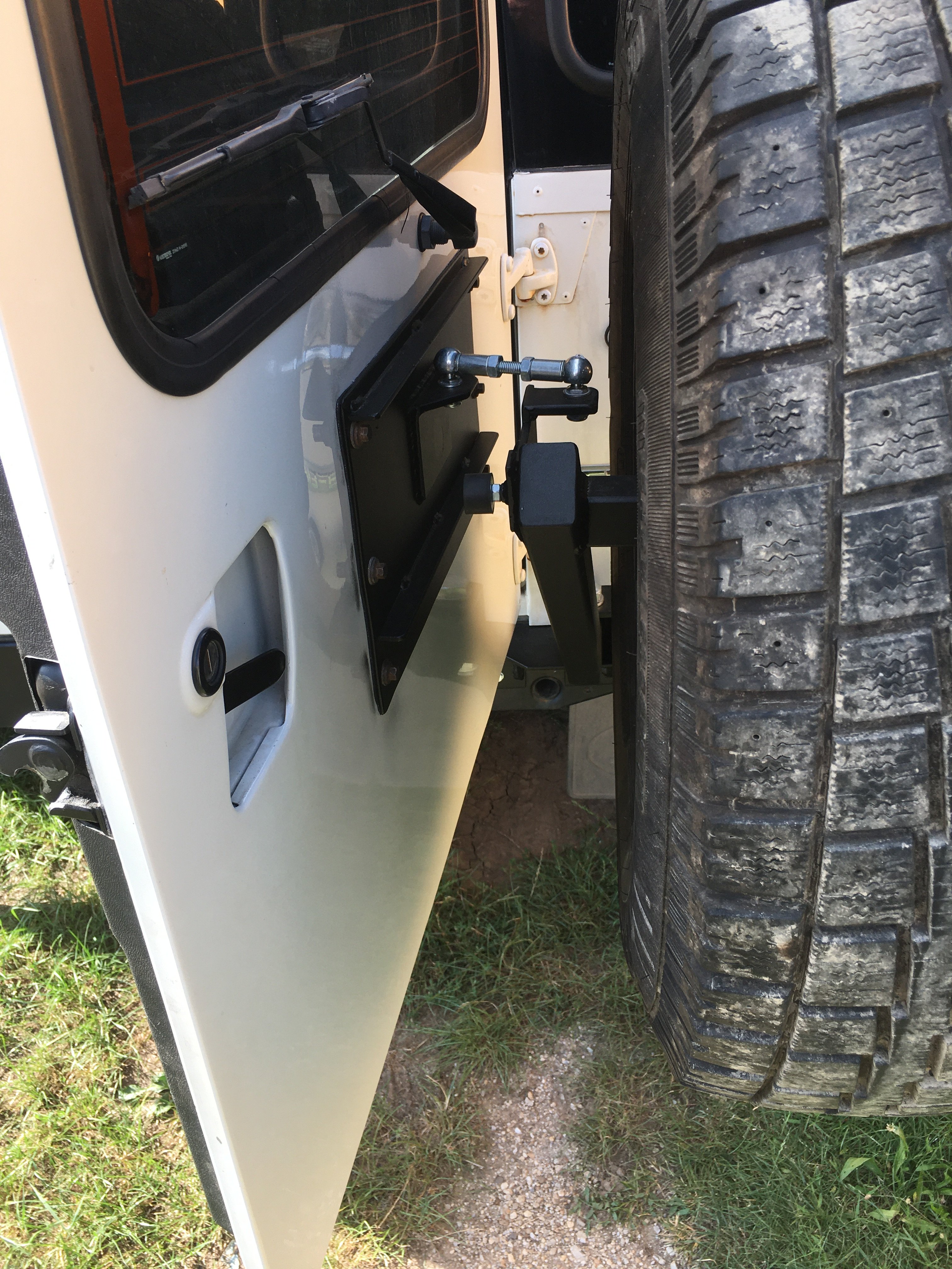

#5 Příspěvek od mildo123 » 19 bře 2020 07:55
Ahoj. V Tom stelovacom tiahle som vymedzil vôlu v okách plus som tam dorobil silentblok ktorý sa oprie pri zavretí... Som Max spokojný, otvára sa spolu s dverami a je úplne ticho :Pohoda:

#7 Příspěvek od victom » 20 bře 2020 22:16

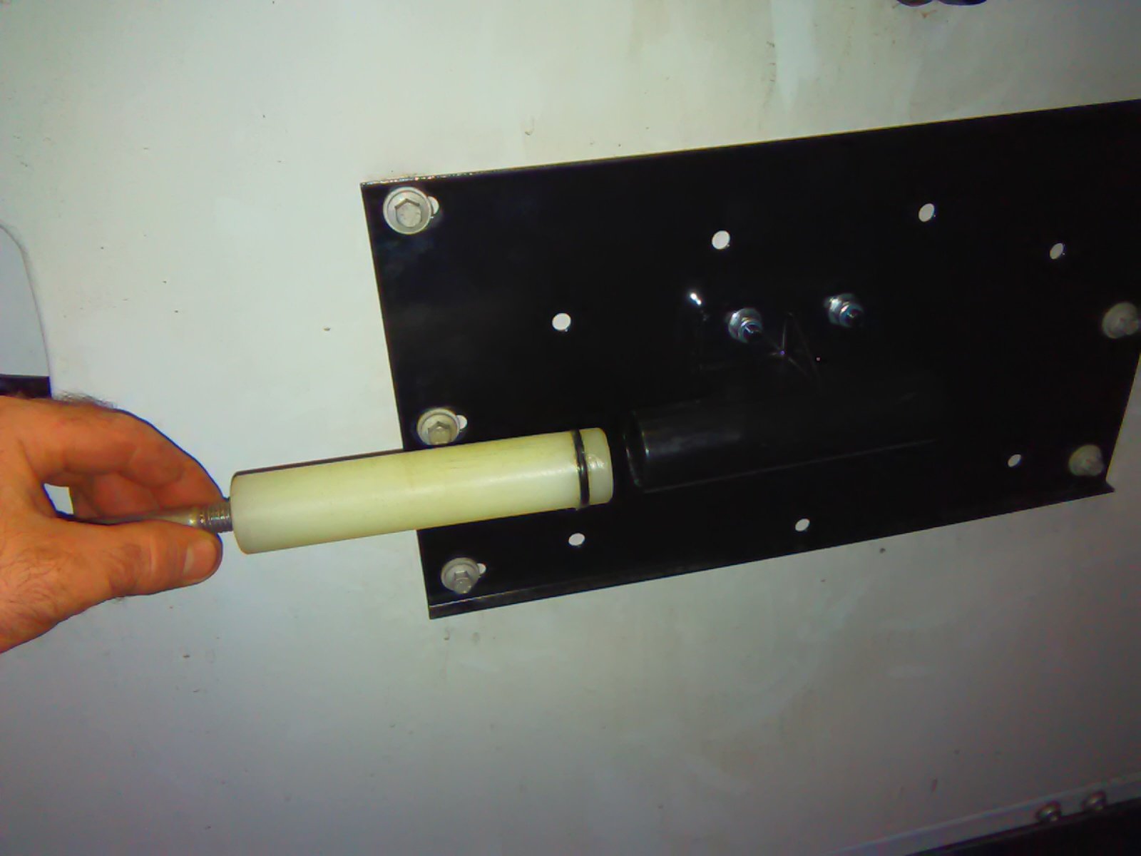

Ja mám iný systém. Do silonového valca som spravil drážku na O-krúžok, aby nehrkotalo(funguje to piaty rok), a z konca narezal zavit, a strčil tam šrób+podložku, aby sa nedalo jednoducho ukradnut rezervu povolenim dvoch štobov na držiaku rezervy.

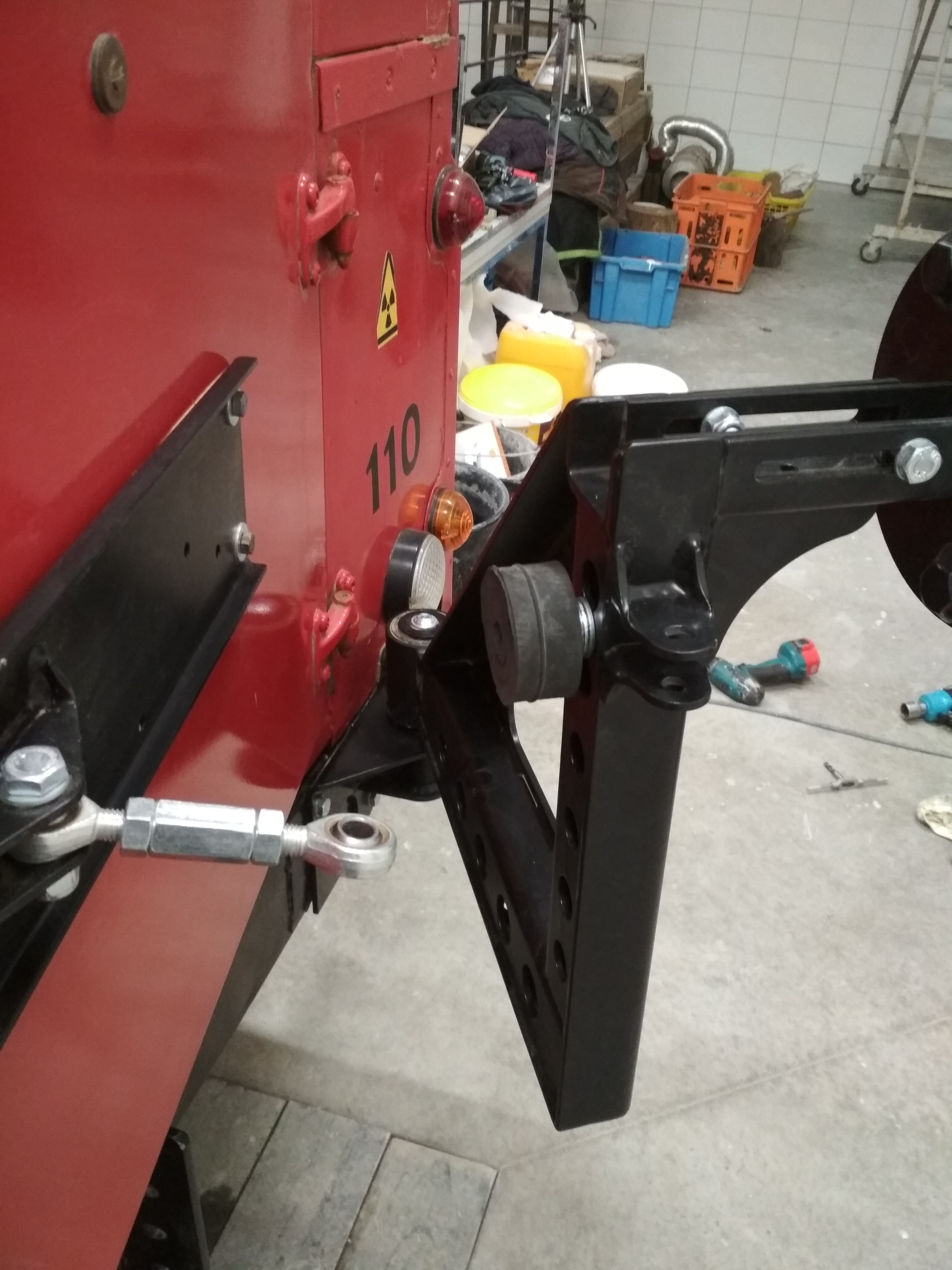

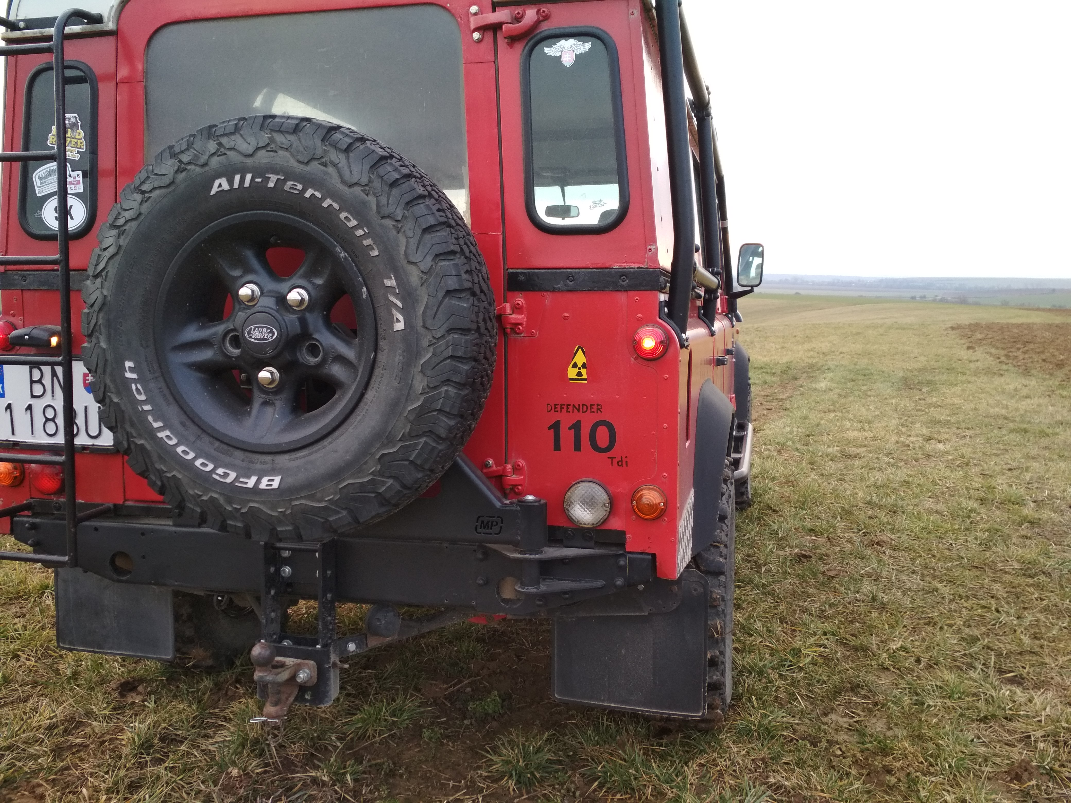

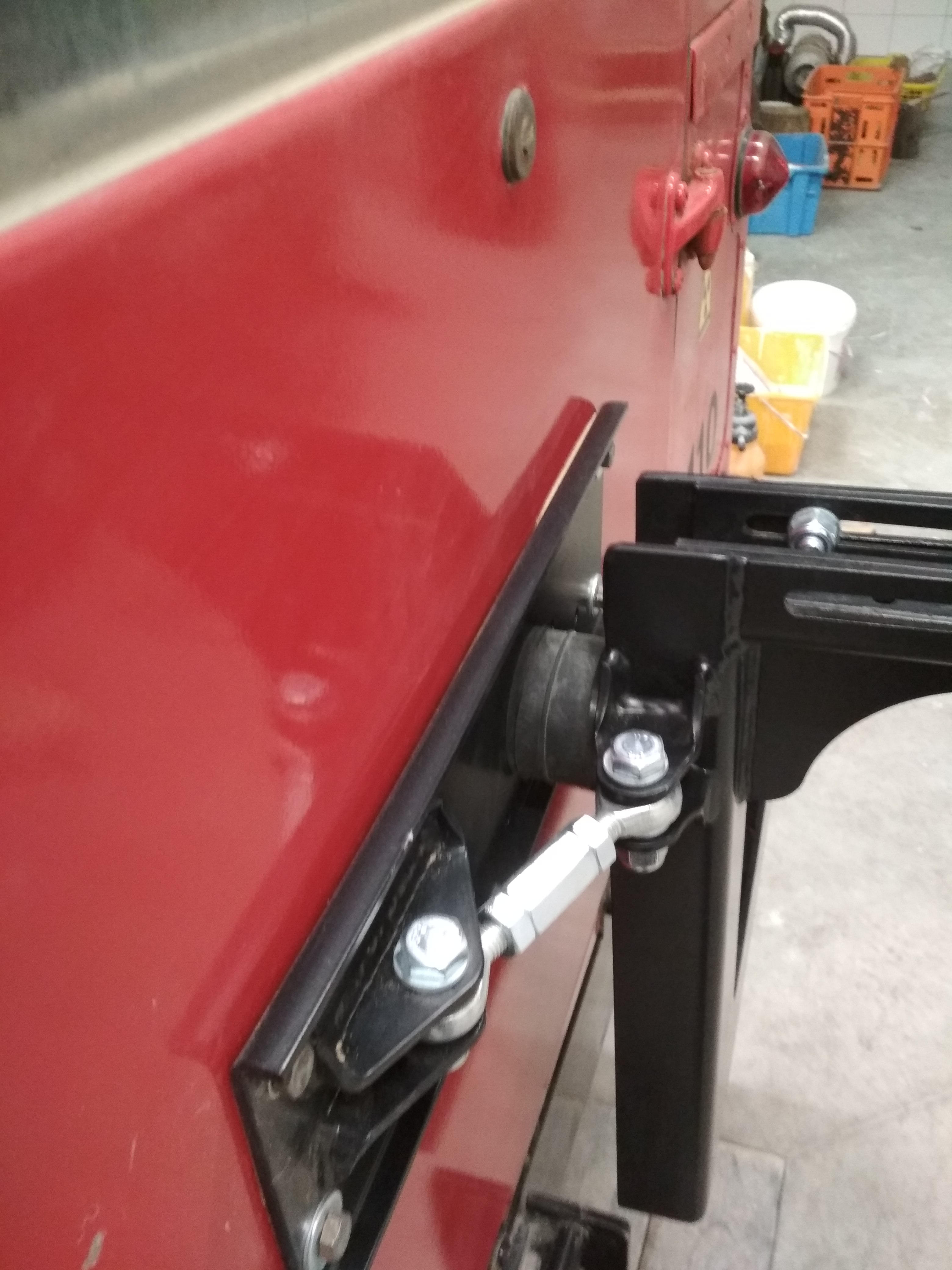

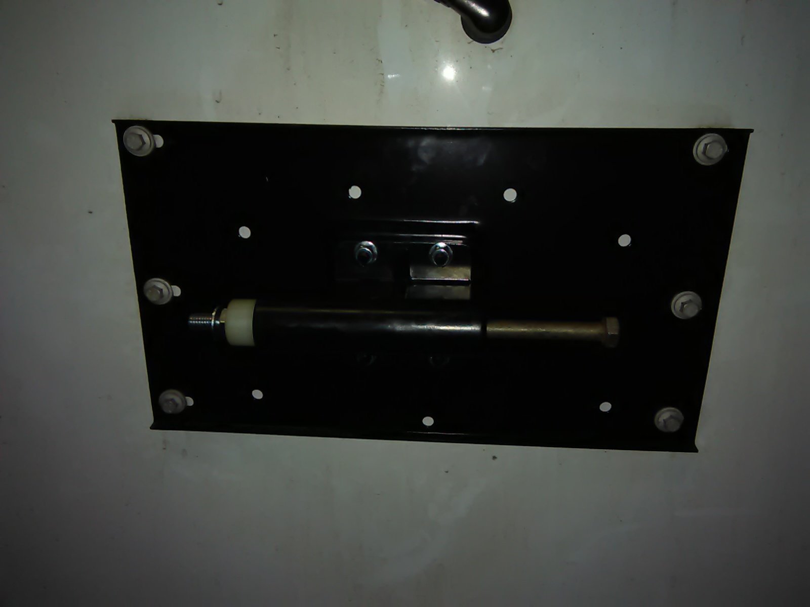

#8 Příspěvek od simonzabusek » 28 srp 2020 19:42

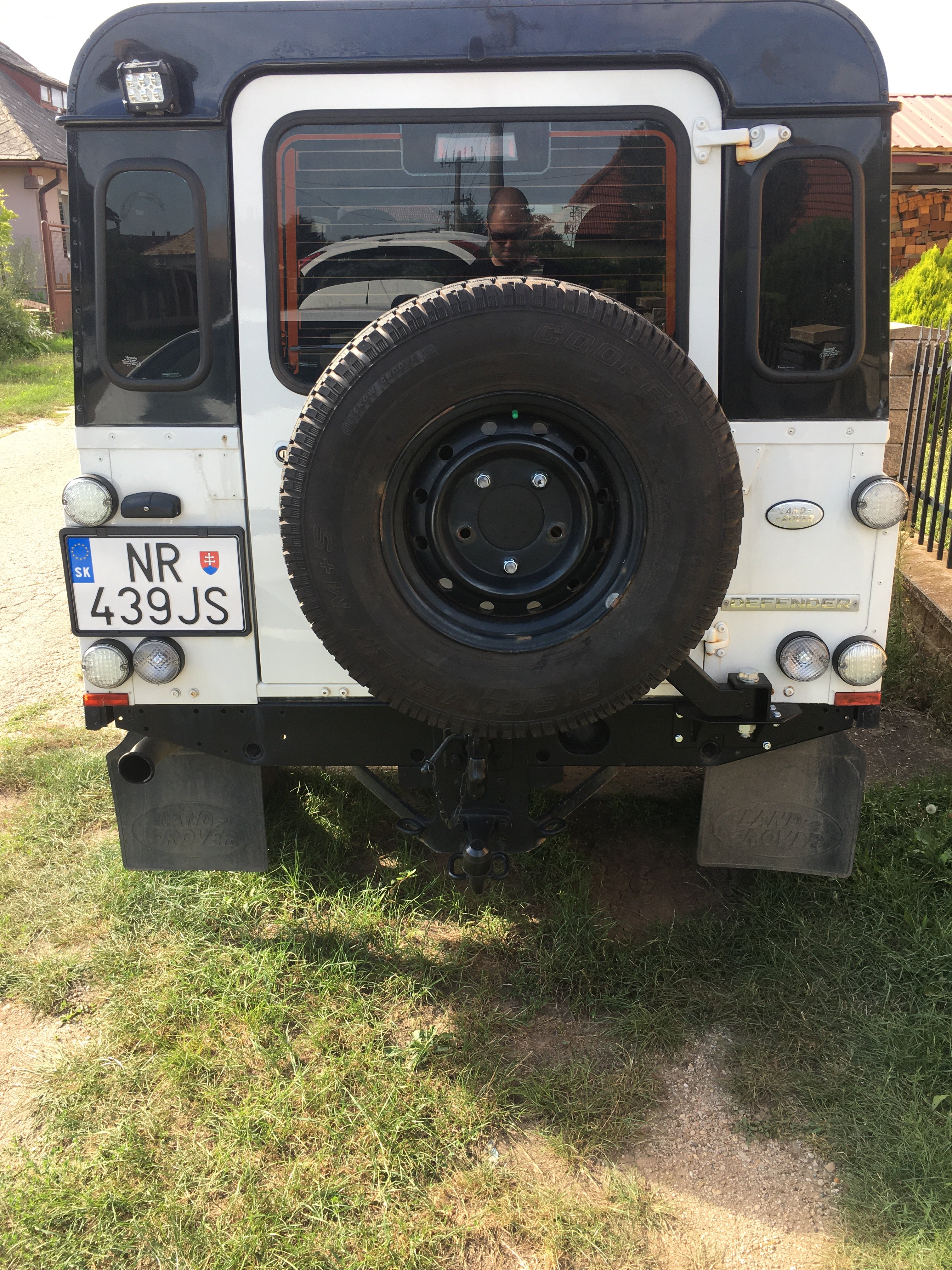

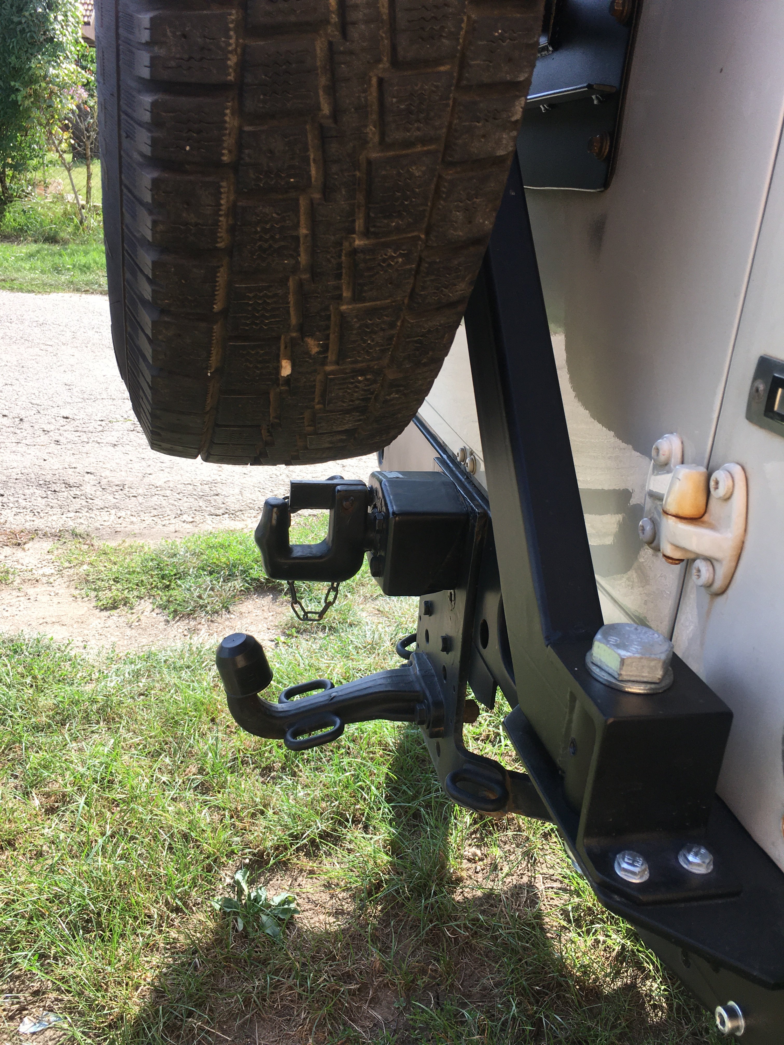

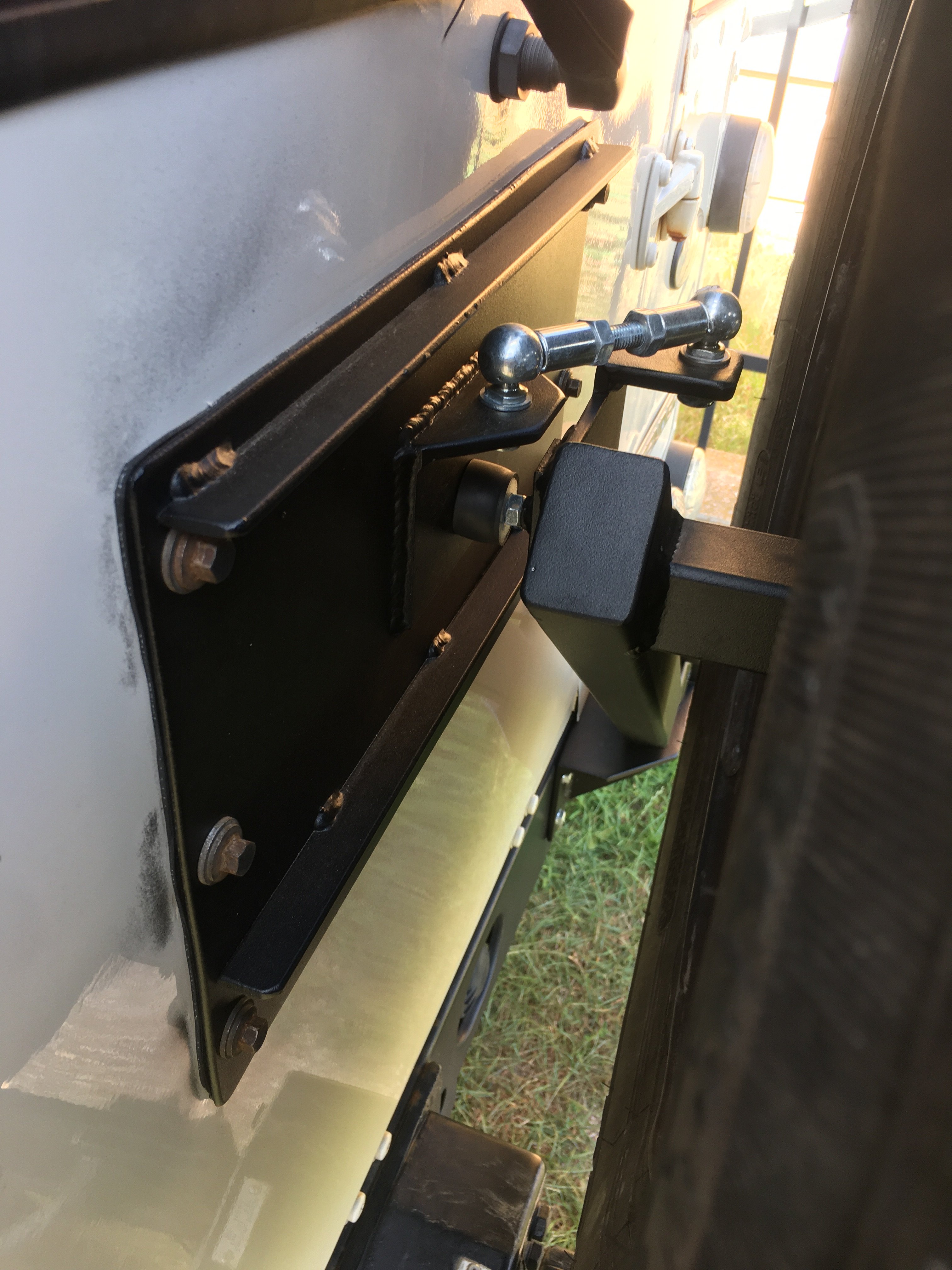

Mne to síce trvalo hrozne dlho, kým som niečo vymyslel a okopíroval a stále to neni tak ako by malo byť ale tu je výsledok...
Nedostatky:
- chýba ložisko na závesnom náboji (nemám sústruh tak je to také, čo dom dal)
- treba namontovať maznicu, ktorú som ešte nekúpil
No a predošlý majiteľ striekal očividne pôvodný držiak rezervy priamo na aute a bol lenivý zakryť dvere, preto sú také aké sú :oops:
